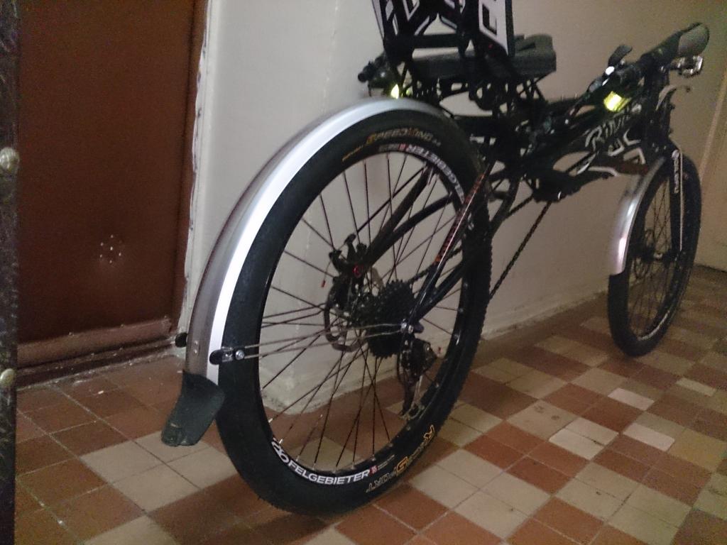

Если поставить спереди и сзади спиндкинги на 26" туринг про - будет зашибись
Сегодня наверно ещё переобую в Спидкинг оба колеса, по совету Балора. Должен вообще открылиться...
Пацан сказал - пацан сделал.(с) 8) :handgestures-thumbupleft:
Причём назад поставил вообще непользованный Спидкинг из НЗ.
Мне вот сейчас, сами понимаете, совершенно ничего не стоит вытащить эту прелесть и укататься всласть перед сном. :mrgreen:
Тем более, что велотапки и ездовые штаны даже ещё не снял.
Но я подожду... До завтра! :o Чтобы утром, на рассвете, двинуться на работу на этой ЛАСТОЧКЕ!!! :o :o
Наверно, сейчас мне это приснится, уххх! :o
P.S.: кстати, когда ручками выводил лигерад в коридор для фото, - уже ощутил лёгкость хода!
Добавлено через 5 минут 44 секунды:
Сел, кстати, в кресло - и ощутил несколько большую заваленность посадки. Спереди то раньше узкая шина была.
Трейл чуть ещё вырос, но надеюсь, более широкие шины, как водится, стабилизируют лигерад.

Сзади стояла Швальбе Балун биг эппл 2,0
(её 20"'версия у меня стоит на НГ65).
Спереди Швальбе Спид Круизёр 1,5".
Теперь оба 26"х2,2.
Добавлено через 1 минуту 23 секунды:
А вообще трейл-то как раз стабилизирует, дестабилизирует её "гибкость", которая входит в резонанс с возратной силой трейла и может вызвать шимми.
Извини, но я плохо понял.
А вот на горбатом помню переход на более широкие шины делал его стабильным. И по прямой, и в поворотах.
Добавлено через 9 часов 28 минут 51 секунду:
Ну что, "Вау!" не скажешь. :roll: Не ласточка. :-( Пока.
От подъёма передка, колесо на крутых горках и при резком троганьи стало чаще отрываться.
По поводу скорости. Мне показалось, что стало даже медленнее. Да и приехал на три минуты позже, чем вчера. Ветер сегодня другой.
А медленнее скорее потому, что намного более широкая шина стала сильнее взбалтывать воздух, а тут ещё и ветер.
Истерично трясущееся переднее крыло стало иногда доставать шину на неровностях.
Надо подрезать, а то железяка усталость накопить, и крыло быстро отвалится на ходу, что бывает нередко.
Выводы: сзади оставлю широкую катучую Спидкинг, а вперёд верну узкую Швальбу на 1,5".
Развесовка станет лучше прежней, аэродинамика будет лучше, а то, что у той шины гистерезис компаунда больше, так ни при такой слабой загрузке стоит над этим заморачиваться. Не так ли, Балор? :-)

Вернул красавцу узкое переднее колесо 1,5" плюс крылышко переднее подрезал, чтобы не болталось.
Что ж: с задним 2,2" и передним 1,5" лигерад поехал и покатился лучше, чем в стоковой комплектации.
Вполне себе ласточка!
Доехал сегодня за столько же, что и в понедельник на родном вилсете: те же 46 минут, с выносом из дома и проходом проходной.
Но на сей раз уже без сильного попутного ветра. Тк чт, налицо прогресс. 8)
Добавлено через 2 минуты 46 секунд:
Управляется хорошо. Без шимми. Оставим так.
