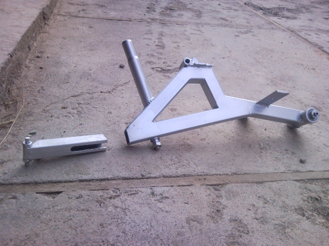

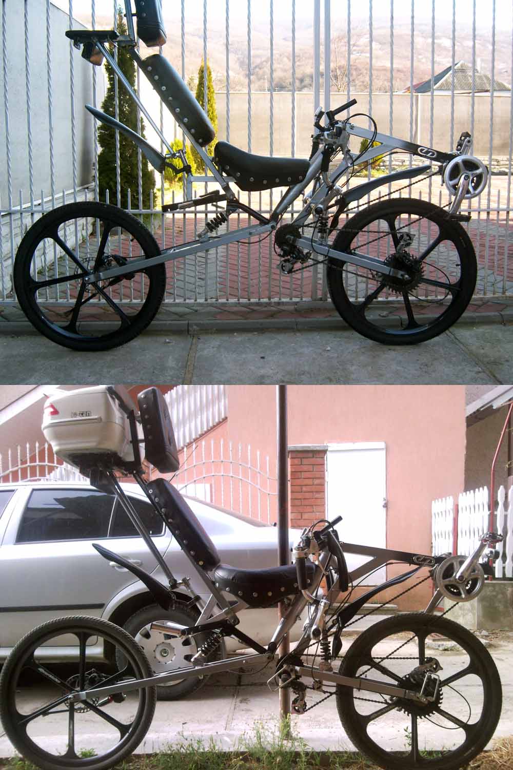

Рама благополучно зашлифована,пошпаклевана и покрашена.Штырь,который входит в пазы фиксатора,сделал регулируемым,чтоб можна было тонко выставить диапазон углов. 110525_073414.jpg

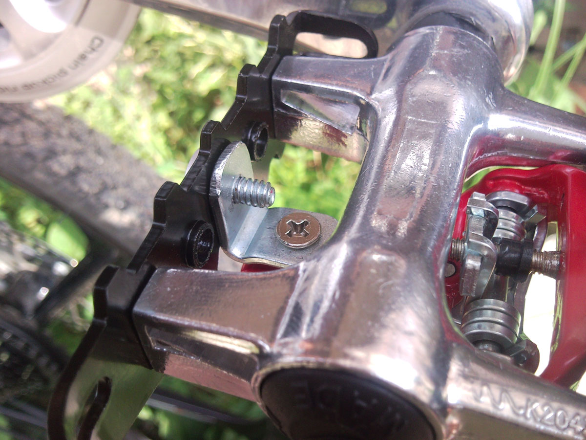

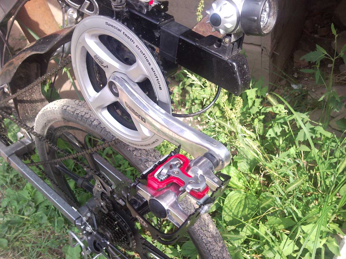

Вчера поставил себе контакты фирмы Vellgo.Так как к ним должны идти специальные педали,то мне пришлось покорячится,чтобы прикрепить их к обычным.

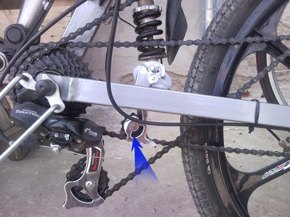

Наконец то сделал людский ограничитель,чтоб цепь не спадала с промвала,из бракованого заднего переключателя.Раньше просто стояла пластина,об которую цепь постоянно зацеплялась и тарахтела.

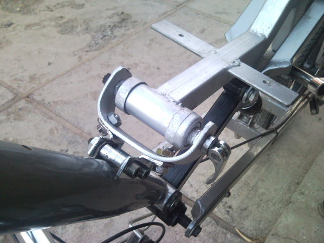

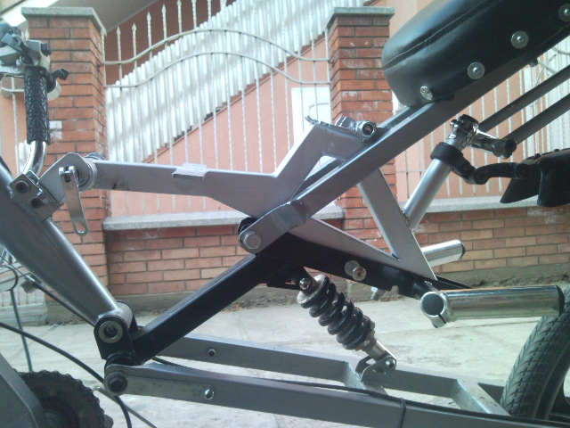

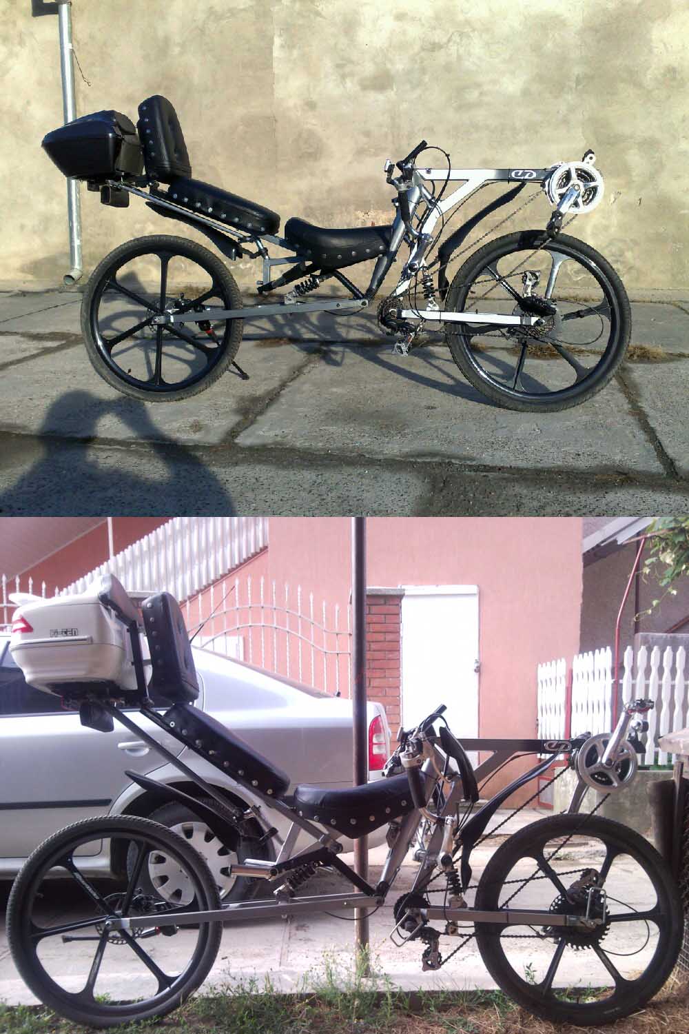

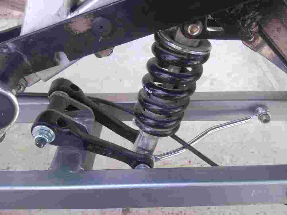

Вчера спокойно ехал себе с работы и тут раздался треск,и внезапно лигерад подо мной стал менять свою форму!Оказалось,что сломались крепления шарнира под седлом,и рама подвинулась вверх и уперлась в рулевую колонку.Решил не толкать,а акуратно поехать,так как вроде ничего не развалилось.И о чудо!Геометрия поменялась кардинально,но стало так удобно сидеть и управлять,что я офигел!Придя домой,я сделал новое крепление выше,чем было раньше.И вот что получилось:
Тут уже сильно напрашивается необходимость укоротить задний маятник...

угу, сиденье сдвигаешь к рулевой колонке и получаешь передний привод, выполненный по рекомендациям французов
Заодно и жесткость на кручение немного увеличить :)
 Заголовок сообщения: Re: Двухподвесный лигерад-трансформер "Андроид"
Номер сообщения:#156  Непрочитанное сообщениеДобавлено: Пт июн 10 2011 15:02
Ето обезательно!Если я укорочу и переделаю вилку вот так,увеличится ли ее жесткость? Безымянный.JPG
Номер сообщения:#157  Непрочитанное сообщениеДобавлено: Пт июн 10 2011 15:39
Должна увеличиться, только вот верхняя перемычка будет испытывать нагрузки, ведущие к ее сжатию, поэтому надо будет обеспечить ее достаточную толщину, чтобы трубки не погнулись. Трубы какого именно сечения нужны туда, сказать не могу.
Еще делают так: разбивают большой треугольник фермы на пару мелких, добавив перемычку. Тогда можно использовать достаточно тонкие трубки.
