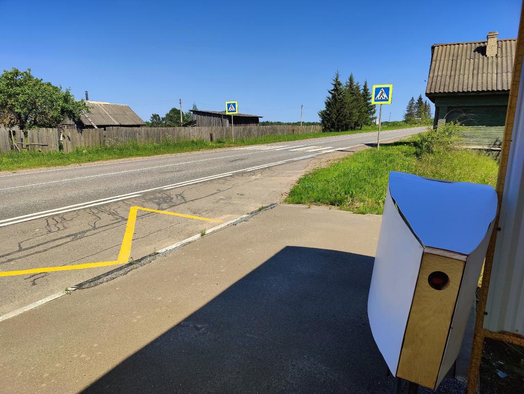

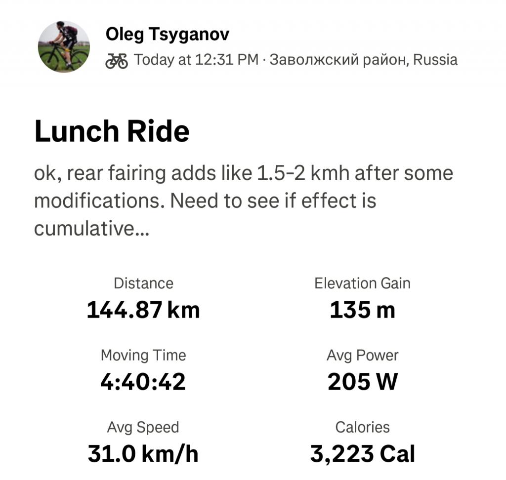

После более-менее набора формы и манипуляции панелей заднего обтекателя для "раздутия" миделя до классических ~105%, он таки заработал и добавляет где-то 2 кмч, так что средняя довольно непозорная!
Передний обтекатель, конечно, в эксплуатации довольно неудобен, но добавляет почти 5кмч и упираешься в 35, хех.
Интересно, будут ли они складываться, с упиранием в 37? :)
Это с открытой крышкой, как на фото? :?:
2
Не вау. :handgestures-thumbdown:
Вау! :o
Я надеюсь, что комплект грамотных частичных фейрингов сработает по аэродинамике *небанально*(с) и даст держать при 200-220 ваттах на площадке в штиль 42-45 км/ч.
Хотя бы при моём компактном миделе и стабильно малом весе.
Да. Вообще да, надо проверить с закрытой... просто его таскать с крышкой значительно более неудобно :)

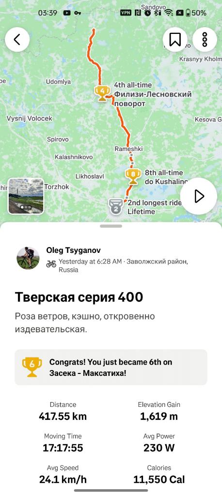

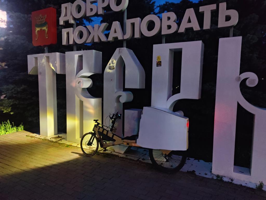

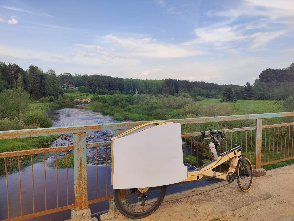

Номер сообщения:#157  Непрочитанное сообщениеДобавлено: Вт июн 24 2025 00:21
Проехал бревет 400 км, на пути "туда" - сильнейший ветер, а на пути обратно он стих - ну, хорошо хоть не развернулся на 180 град :)
Вышло не супер-быстро, но в общем неплохо. На обратном пути (уже ночью) накрыло дождём один раз, испугался что придётся пилить 70км под дождём, но обошлось.
XyaIIq7iiNI1aXj_enCvzCYwxsH2YYRf4xohbxm6eqTCuybDrwnM0xIGLuCA-oiu9ksa0fwl3WGIqnvkUpimFbJE.jpg
md8V8Z_0Kgrvv-0HX8h_dPX2Sazs4_P2pDXa945aMoKXexC4yLqmwq9FnBIkxFvdRtYOWbxC7XwAEb5p3i-pedRj.jpg
APrQaAEGYZsLPfwnej9meNpG3NAvcTtq4-VwV5hsXx0WpTZyeWiF3OnuO2zM79SXcZHTccfcIwgKE6lq8zi2aVXB.jpg
Вау!!! :o Самая интересная поездка среди всех форумчан, на протяжении многих последних лет!!! :!:
Да ещё и на МАКЕТЕ!!! :shock: :doh:
Или это уже не совсем макет? Появилась ли нормальная спинка и как себя чувствуют ягодицы при такой посадке, на такой огромной дистанции разом, при невозможности разгрузить их опорой на руль. :?:
Очень непоохо, и так и нет у меня ответа на вопрос, допустим, почти любой тейлбокс отдельно - не может пробить "стенку" крейсерской скорости выше ~32 на площадке, но может ли он радикально снизить требуемую мощность на этой скорости? :?: :?: :?:
Добавлено через 6 минут 14 секунд:
Два фото тейлбокса почему-то отличаются. :confusion-confused:

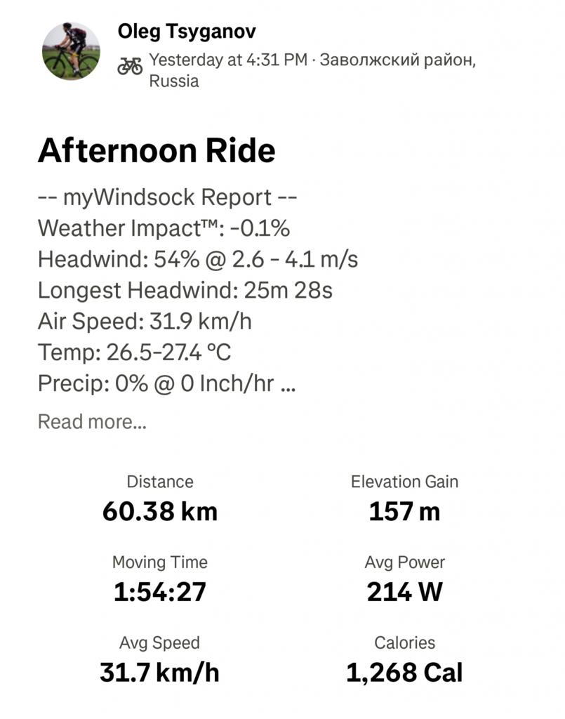

Сочетание "отформированного" "поддона" под зад + надувная подушка -> даже с моим весом комфорт *почти* идеален, задница устаёт примерно как офисном кресле - сиречь, *немного* устаёт, но короткие и не очень частые перерывы - раз в час-полтора по 5-10 минут буквально - более чем достаточно + КП, заодно ноги размять. Спинку не идеально но тоже более чем норм, я её "отформировал" полосками коврика, силовой упор во время серьезного педаляжа в горки ничего не "наминает".
Ну модулятор, ты как тот чукча в трамвае. Если бы он мог, значит ты бы мог чуть-чуть поднажать и таки пробить "32кмч" :)
Сейчас по плоскачу я "упираюсь в ~34". Иначе бы я не получил 31 кмч средней на 150км *почти* полного плоскача...
