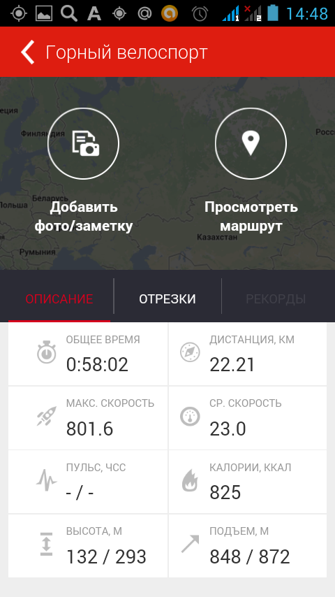

Ну и по скорости внезапно может выдать жесть, вроде пиковой в 150км/ч... :doh:
Пф..150... всего-то) чуток поднажал на ригиде и Боинг сделал:
Насколько помню, минимум для определения местоположения требуется 3 спутника. А как геопозиционирование и связь смарта происходит, думаю, не сложно найти и понять природу таких лагов. Кстати, средняя скорость и высоты все равно соответствуют обычному.
P.S. более точно высоты геодезисты укажут, но и они активно gps используют:) Нам же нафиг не нужны точные данные, достаточно усредненных, с чем смарт и спорттрекеры успешно справляются.

Страва игнорирует данные GPS и берёт данные топологии из открытых источников. Данные GPS крайне неточны в "вертикальной" проекции, я точно не знаю почему, но это факт. Испльзовать их для оценки набора бесполезно.
При езде с барометрическим альтиметром данные берутся с него, но они обычно занижают набор, не учивая небольшие наборы и спуски - насколько я понимаю, они должны "фильтровать" небольшие изменения давления т.к. оно может менятся в течении дня (и всё равно они могут показывать "фальшивые" наборы или спуски, на некоторых заездах выглядит довольно забавно).
Глюки GPS с мгновеной скоростью - обычное дело, поэтому имеет смысл иметь хорошо откалиброванный датчик скорости и использовать его показания ВМЕСТЕ с GPS, это точнее.
Но не очень точные показания всё гораздо лучше, чем личное мнение одного очень впечатлительного Модулятора. Во время записи трека данные усредняются и в общем выходит довольно точно.

Кстати, аэробия и страва несколько разные данные давали по максималке, а вот по высоте существенные:
- аэробия 750-850м (при испотзовании функции "скорректированная высота" было 250-300м)
- страва же дает сразу 230-250м на моем стандартном маршруте.
При этом мин. и макс. высота рельефа схожи.
Главное в этих спорттрекерах ср.скорость и анализ езды на отдельных участках, где очень хорошо видна разница в скорости на различной технике.

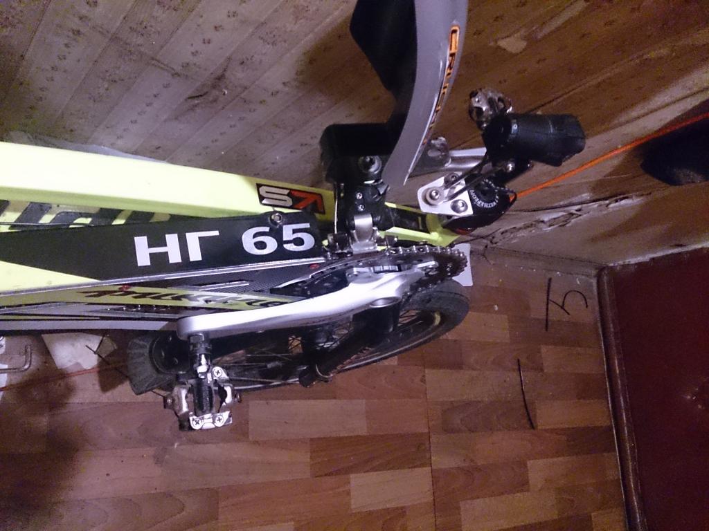

решил окрылить и свой лигерад шатунами 175мм.
Откопал у себя чудом не выброшенную совершенно новую систему Шимано Деор с ними.
Казалось бы, на обычном велике операция по замене долго времени не занимает, а тут протанцевал с бубном у лигерада целых три часа до полуночи.
Много размеров ушло, от того пришлось разобрать и перенастроить почти весь лигерад (изменение положения защиты, переключения, война с бонками при перестановке звёзд, и даже рулевую тягу пришлось сбрасывать. :-) )
Основной объём работ вызван уменьшением ку-фактора шатунов. Что, собственно, очень хорошо для педалирования.

Не говорю уже о том, что шатуны в интегриррванной каретке, устаноаленной в стакан этого лигерада крутятся туго, это пока оставим. Торцы небось непараллельны...
Поездку на работу пришлось отменить, а когда шёл пешком, ощутил, что за эти два километра испытаний я ещё успел и разладить ноги! Блин, ахтунг, что делать?
А получается всё просто: после замены шатунов на другую длину и уменьшения ку-фактора, возникла необходимость добавить пару сантиметров к расстоянию от кресла до педалей, чтобы обеспечить ногам дополнительную свободу.

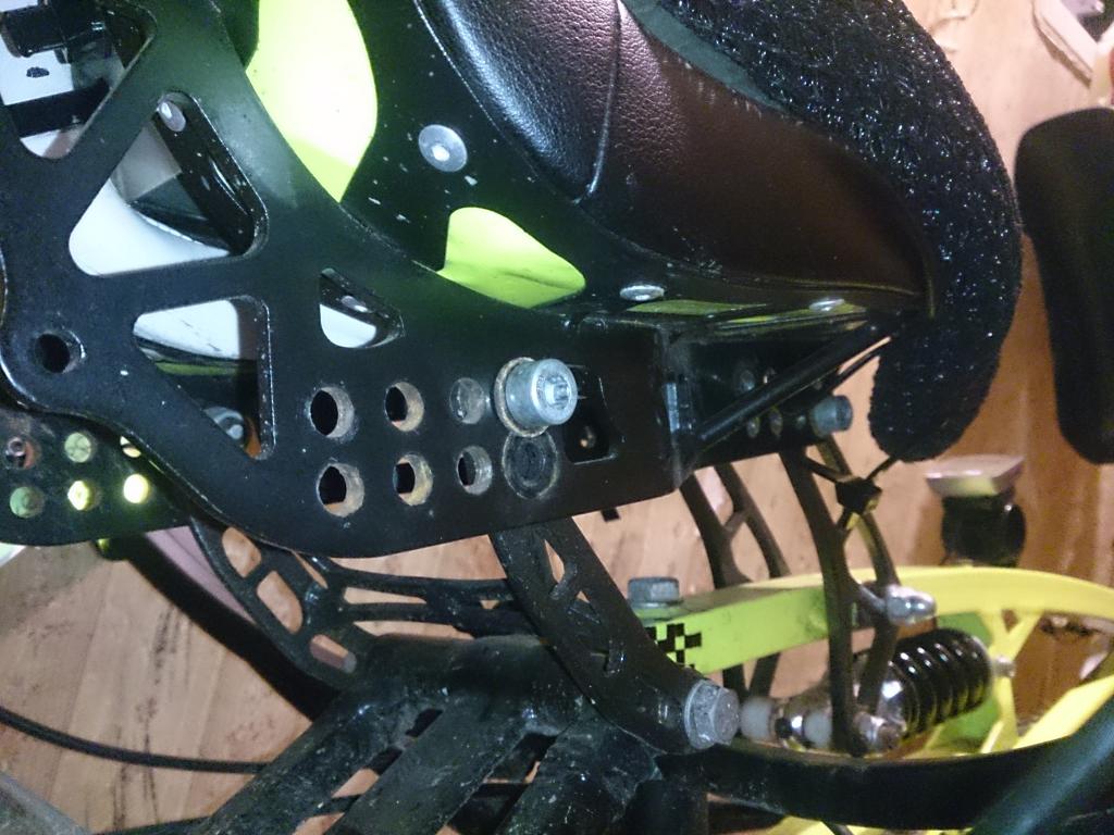

И, чтобы ощутить все преимущества Ринцлера НГ65 с
обновлёнными ТТХ, у меня остался последний шанс: завалить кресло назад, поставив по отверстиям на разные ряды. Да, подвеска после этого должна парализоваться (фиг с ней, вентисит смчгчит), но зато ноги получат необходимую свободу, ну и посадка станет более комфортной, не такой жутко вертикальной.

Сегодня переставил кресло, завалив спинку назад, что освободило пространство для работы ног, повысило комфорт и почему - то добавило накат.
Не удержался, и выехал на тестовую 4км поездку вокруг дома, хоть и не собирался.
Подрегулировал плавно положение кресло гайкой амортизатора, на сей раз уже выбрав весь сэг.
Шатуны 175мм с узким куфактором (да ещё и с овальными звёздами) плюс изменённая эргономика посадки - ОКРЫЛИЛИ лигерад! :o
