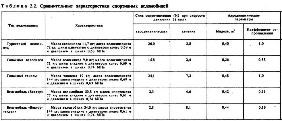

А если вспомнить, что на этом чудесном лигераде весь вес приходится на заднее колесо, то ничего удивительного. Вот, смотрим таблицу из книжки Довиденаса, особенно обращаем внимание на трение качения тандемов.
Главное отличие тандемов - удвоенная нагрузка на колесо. И странное дело, трение качения от этого возрастает более чем в два раза.
Так что можешь менять покрышки сколько угодно, но если не менять развесовку, ринзлер будет ехать хуже других.
За это сообщение автора dim поблагодарил: Modulator (Вт апр 05 2016 17:03)

Dim, ценное наблюдение и интересная таблица! :!:
А я всё думаю: почему же тугонакаченные широкие слики 3,45", которые показали феноменальный накат на степпере, не проявили себя также благородно на Ринцлере :? :? :? ...

dim эта таблица ровным счетом ничего не означает, какие там покрышки указаны вообще? А давление в них?
а если взять и хотябы бегло прочитать, что написано в таблице, то можно заметить, что указаны давления 0,63 и 0,74 МПа...
Действительно, мало ли что там понапишут всякие ученые, главное - авторитетное мнение Флюра, только оно ещё что-то значит в этом безумном мире.
Ты в таблицу-то загляни, ниспровергатель.

flur73, те ученые хотя бы записали результаты своих трудов, а от тебя только "я","моё" и т.п. болтовня.
какой толк с опытов, если по ним никаких обоснованных выводов сделать нельзя. (конечно, "я заметил/незаметил" - это уже научный трактат!)

А те ученые канули в лету
А поскольку (как нам Флюр уже объяснил) прошлого не существует, то можно считать, что и ученых никаких не было. И единственной опорой человеку остаётся своё мнение.
я высказал своё мнение о таблице..
Даже не потрудившись с ней ознакомиться. Тут ты хорошо продемонстрировал различие между мнением и знанием.
Как сказал один умный человек:"А я думаю, что до Луны 7 километров, такое моё мнение. Вы думаете иначе? Не беда, я всё равно останусь при своём мнении".

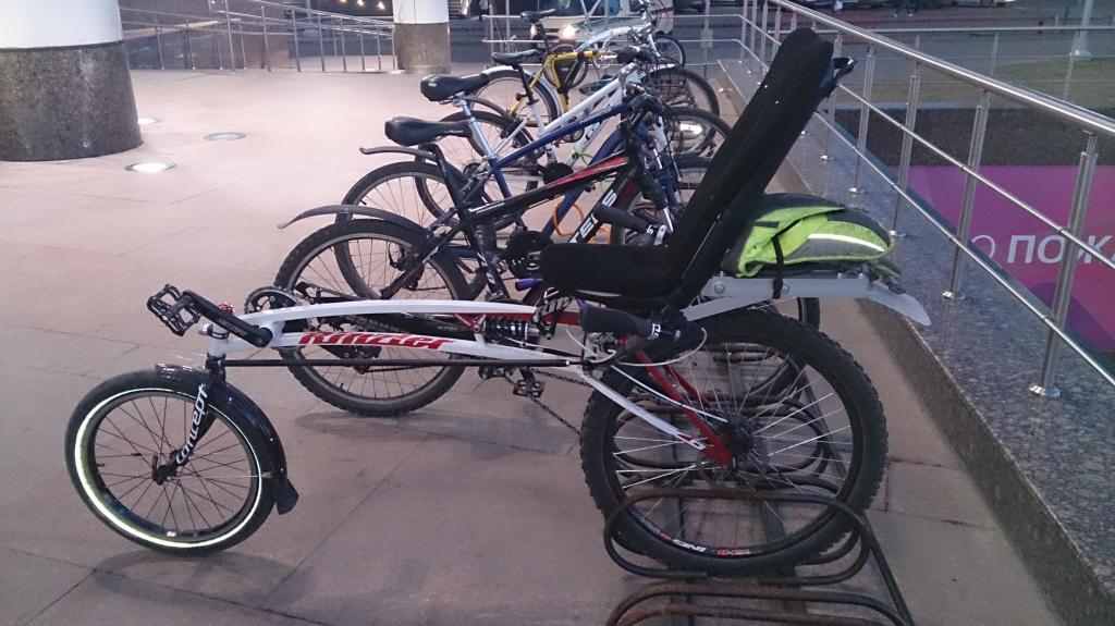

Вообще то, у короткобазных лигерадов нагрузка на переднее колесо почище, чем у Ринзлера на заднее,и ничего, прут нехило...дело тут не в этом, мне кажется...

Заметил сегодня умопомрачительную вещь:
смог уверенно остановить лигерад на чудовищном 12% спуске парковки (причём покрытие - бетон!!!), - и при этом заднее колесо не заклинило и не сорвалось в юз!!! :doh: :!: :!: А ведь зажал рукоять до побеления пальцев...
Ну а когда обратно вверх ехал - переднее колесо то и дело прыгало, как мяч...
Нда... Правы создатели, что передний тормоз не нужен. Развесовка настолько завалена назад, что я и вправду теперь поверил в опасность применения переднего тормоза.

Одинаковые они были, этого достаточно для того, чтобы сделать выводы. Правда делать выводы - это не для всех, это же думать надо.
Тогда у них на спуске или при торможении должно заднее колесо отрываться от земли. Пока вроде такого эффекта не наблюдалось.

Ну а с развесовкой DC16, ни о каком Крылатском даже мысли быть не может, :doh: от того эта замечательная 172,5 система может прижиться! :)
