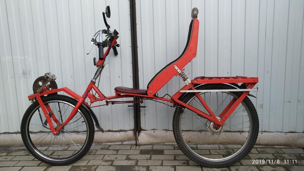

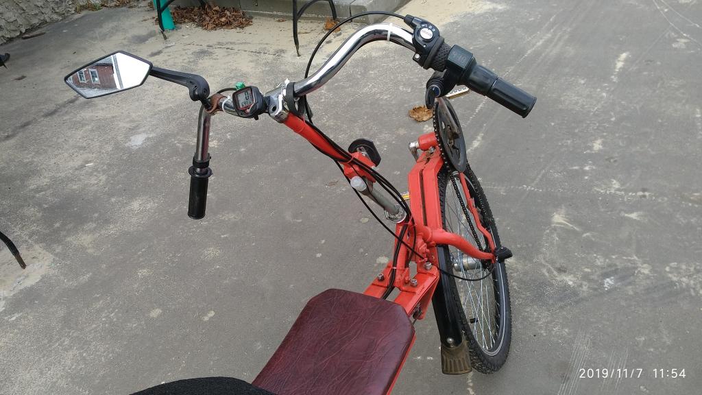

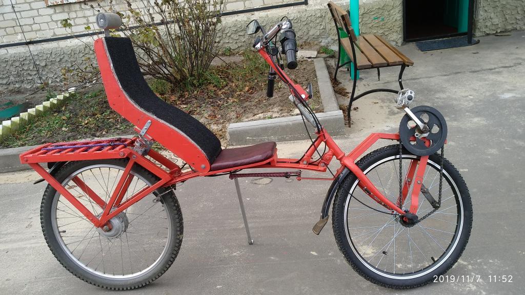

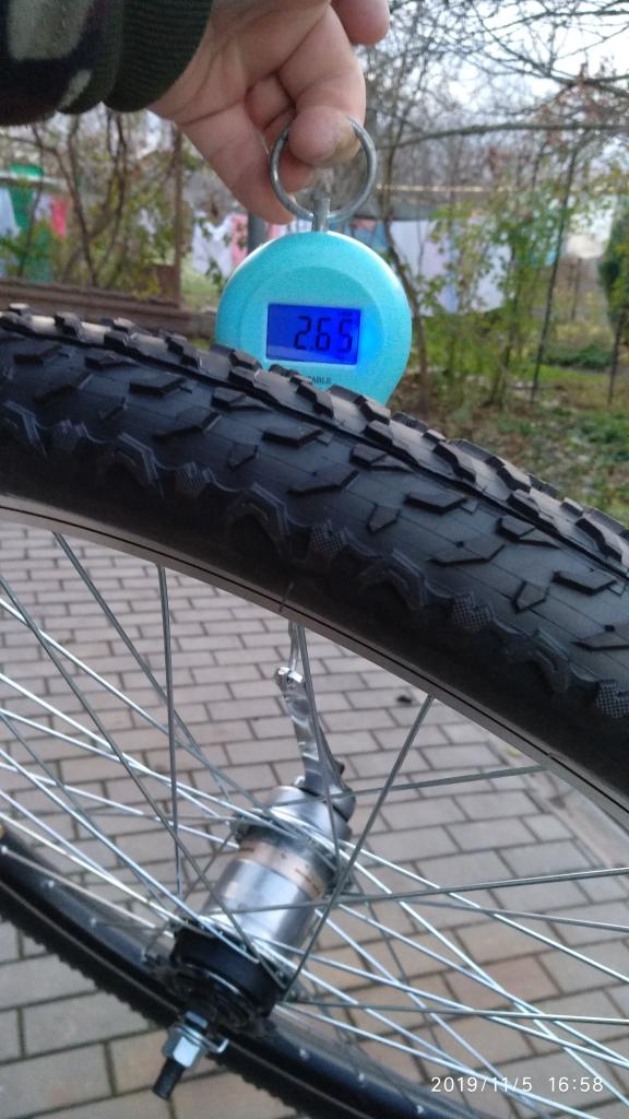

Поставил на электролигерад вместо обычного переднего колеса 24" с одной скоростью, колесо 24" с планетарной втулкой на три скорости и встроенным в неё тормозом. IMG_20191105_165829.jpg
Пришлось немного расширить перья вилки и укоротить тросик.
Большая звёздочка на каретке 46 зубьев. На планетарке 16. Передаточное отношение прямой передачи 2,87. За один оборот педалей на второй ( прямой передаче ) колесо проходит 5,4 м. Верхняя передача увеличивает его до 7,34 м. Это соответствует звезде установленной на каретке примерно на 62 зуба. Такое передаточное отношение позволяет держать скорость выше 30 км/ч. на каденсе 70 оборотов.
Вначале разница в свободном ходе между планетарной и обычной втулкой была хорошо заметна. Но после того как ослабил гайки на планетарке ( она была пережата ) и немного поездил, разница почти исчезла. Может у планетарки свободный ход чуть хуже, но этого практически незаметно.
Кроме установки колеса с планетарной втулкой немного опустил опору спинки сиденья с пружинами и прикрепил её к спинке. Опуская опору можно изменить жёсткость пружин. Теперь она стала оптимальной.
У электролигерада, на мой взгляд, удачная компоновка, простая и надёжная конструкция. Оптимальная, для универсального лигерада, высота сиденья, регулируемый наклон и жёсткость спинки. Удачно расположен центр тяжести, лёгкое и на мой взгляд более удобное в повседневной эксплуатации чем на велосипеде управление, хороший обзор. При таком, как на фото, наклоне спинки ни что не мешает обзору дороги на расстоянии 1,5 м. от колеса.
К недостаткам можно отнести плохую окраску. Некоторые узлы и детали имеют кустарный вид и лишний вес. На заднем колесе стоит тормоз устаревшего типа.
В эксплуатации недостатки конструкции не являются критичными и при желании могут быть устранены.
Эта модификация электролигерада, которым пользуюсь постоянно и на очень разных по качеству дорогах, на мой взгляд, получилась очень удобной и комфортной.

НАКОНЕЦ сделал что то путное. Я таки догадался что и как. Но увидеть эту модернизацию не удалось. Тем более, для такой втулки можно было сделать и новую переднюю раму, вместо карлюки. На радость всем замученным.
На довольно сумбурное и не очень понятное сообщение отвечать сложно.
Мотивы у писавшего сообщение могут быть разные. Например дурное настроение или маразм. Одним из мотивов может быть зависть. Но учитывая возраст писавшего к сообщению нужно относится снисходительно.
Увидеть модернизацию не удалось но планетарную втулку тем не менее увидели, передний треугольник тоже. Хотелось бы ещё узнать чем он вам не угодил? И кого вы считаете замученными?
Как же так, к Октябрьской революции и такой пассаж.
Вы немного потерялись во времени. Октябрьский праздник был вчера и уже прошёл.
Окраска не то что плохая, а отвратительная. И притом, кровавая.
Каюсь. Не красил электролигерад с момента создания. Зато я много на нём ездил. Что касается цвета. Наверно советская власть вас сильно обидела, до сих пор успокоится не можете.
Мой вопрос, сколько у Вас лигерадов , три или один- обласканный на восьми страницах.
На понятный, конкретный вопрос просто и ответить. Сейчас у меня в эксплуатации 2 электролигерада а так же электровелосипед у жены. Кроме этого есть электролигерад с жёсткой рамой который находится у отца. Мотор-колесо с которого я планирую поставить на эту конструкцию.
Добавлено через 16 минут 12 секунд:
Конечно, стальная рама как трамплин может тупо вышибить из кресла (демфирование-то почти нулевое)
При проезде даже больших неровностей на скорости, практически не подбрасывает а только качает. Ни разу не было такого что бы меня оторвало и серьёзно подкинуло на сиденье.
