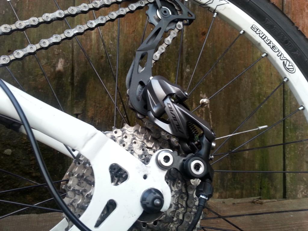

Произвел небольшой апгрейд лигерада - установил задний переключатель shadow и заменил в кассете 12-зубовую звездочку на 11.
Как на первом, так и на втором Андроиде присутствовала одна и та же проблема - задний переключатель, установленый вверх ногами, на кодобинах бил по каблуку правой ноги. Шурикен много лет назад советовал на переднеприводники ставить переключатели с технологией шедов, но руки дошли до этого только теперь. Купил дешевый, Аливио, но результат отличный - корпус переключателя смещенный к колесу по сравнению с обычным минимум на 2 см. Покатался - вроде никаких ударов не почувствовал.
Звездочку поменял потому, что на скорости 50+ каденс бешеный и передачи 48:12 явно не хватало.

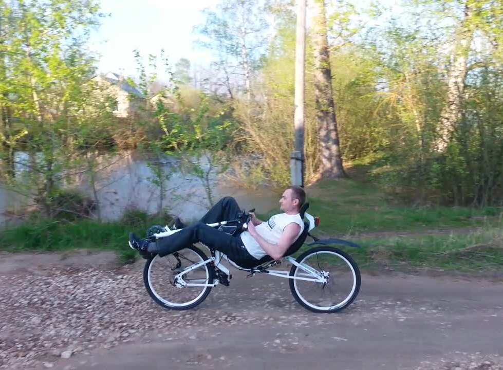

Иосифу. Я повторяюсь, сделай для меня, уж очень хочется, и для истории на лигераде в полной экипировке мужественный снимок, лучше после тренировки сразу. Смотреть прямо вперёд, голова вертикальная, а лигерад полностью укомплектован. Фон нейтральный, не отвлекающий и не вносящий посторонних деталей.
Вот:

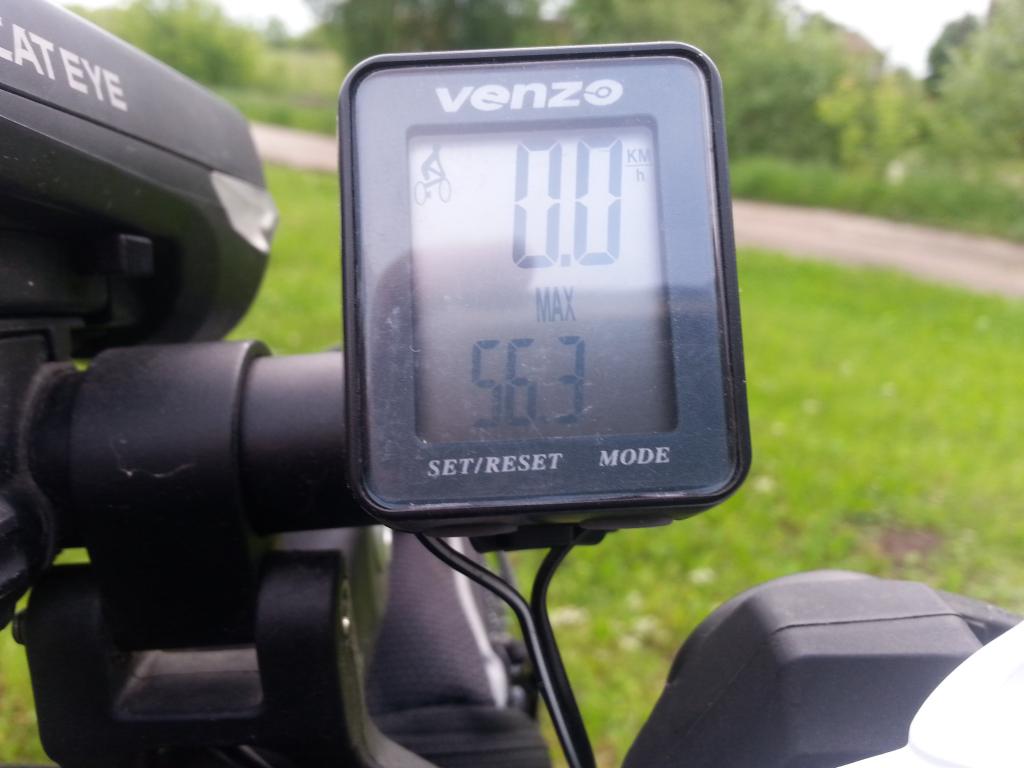

Сегодня утром поставил новый личный рекорд скорости по прямой:
А вот возвращаться с работы пришлось в ливень...так как у меня стоит гладкая Кенда, про которую очень негативно кое кто отзывался - решил проверить, как оно! Но навернуться так и не удалось - резина прекрасно держит мокрый асфальт, никаких проскальзываний и заносов, даже попробовал затормозить юзом - тоже нормально...и что самое замечательное - на скорости до 20 км/ч НЕ БРЫЗГАЕТ! Так что резина очень даже ничего, учитывая небольшую стоимость.
Вау! :o Поздравляю... На "болтающемся", офигеть! :shock:
По себе скажу, полтинник по прямой, припоминаю только на шоссейнике тыщу лет назад.
А на лигерадах, как ни напрягаю память, не было НИ РАЗУ :( никогда и ни на каких. :( Обидно, да?(с) :roll:
(Ну, без уклонов и урагана в спину :) )
Вот:
Побереги Мазурчака,
а то с твоим столбом на голове его (Мазурчака) инфаркт хватит
 Заголовок сообщения: Re: Гибрид "Андроида" и "Зокры"
Номер сообщения:#150  Непрочитанное сообщениеДобавлено: Сб июн 11 2016 20:39
На пост 172. Не приемлемо. Столб в кадре (можно удалить). Красочная картина природы, можно на стену.
Увеличить натуру во весь кадр, но без шлема и формы ничего не получится.
Поздравляю с рекордом- 56.3 км/час. Сколько секунд эта скорость продержалась.
