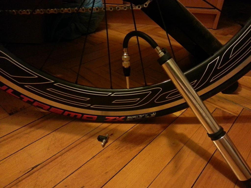

Накрутил вместо ниппеля длинный переходник и закрутил в него ниппель. Начал качать своим основным насосом.
Качает, хоть и тяжело идет :dance: В несколько заходов довел покрышку до твердости. Живем :clap:

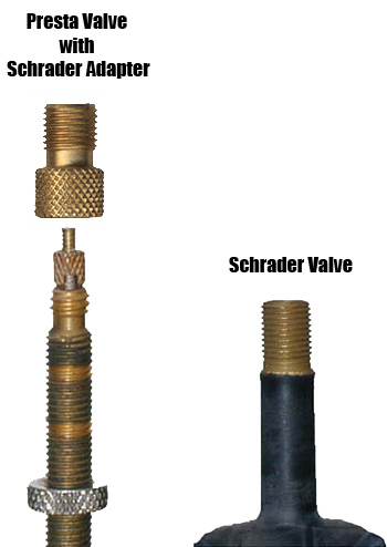

Voolodja через переходник качаешь? Ну тогда обман на лицо, нужно приложить некое действие:
открутить клапан, завернуть переходник.. отвернуть, закрутить клапан :)
То ли дело шредер, воткнул и качай.

ну нет у меня проблем, не понимаю даже в чем они могут быть? накрутить переходник на шланг - проблема?
перехдники были в комплекте с насосом да и отдельно есть в магазини за копейки

Он у меня с ниппелем выкручивается. Если буду ниппель пытаться сильнее закрутить, то порву камеру в месте где она в ниппель превращается. Просто вырву ниппель из камеры круговыми движениями.

У шредера удобно что ничего не выкручивается и не травит. Накрутил, накачал и гуляй Вася.
Здесь же система такая что ниппель можно выкрутить голыми руками (он торчит) и насос навинчивается на ниппель, а не корпус (как на шредере) Вот насос и выкручивает ниппель вместе с собой.
Пользуюсь насосами только с накручивающимся шлангом, про другие даже не упоминайте - травят чуть отклонишь; качать и так тяжело, а его еще и прижимать надо сильно; у меня порой не хватает рук чтобы прижимать насос к соску и качать.

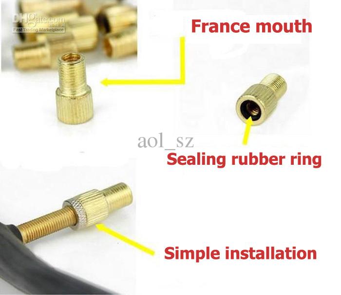

Странно ... переходник на Престу я просто рукой в шланг закручиваю, без дури, потом на подготовленную престу накручиваю, в переходнике есть резиновое колечко, поэтому на Престу тоже без дури, почувствовал когда резиновое кольцо стало сопротивляться - достаточно, накачал и так же легко открутил шланг с переходником.
У меня на обеих вариантах Шредер и Преста шланг или переходник навинчивается на корпус (наружную втулку)

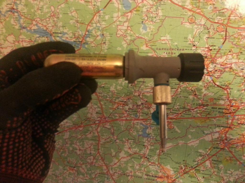

Выкрутил, собрал заново. Накрутил баллон и запустил. Отвердело моментом.
Начал выкручивать экстрактор и выкрутил на этот раз вместе с переходником. СУКААААААА.....
Добавлено через 5 минут 32 секунды:
Вот вам картина маслом - без лоха и жизнь плоха :)

у тебя из Престы выкрутилась внутренняя часть (золотник)?
Может балон к Престе через шланг с переходником прикручивать?
А как ты такую дуру межу спиц проворачиваешь?
Комментарий к файлу: золотник
 Заголовок сообщения: Re: Титановый лоурейсер Гепард\Oxygene
Номер сообщения:#159  Непрочитанное сообщениеДобавлено: Чт апр 17 2014 13:42
Та, которая на фото слева.
Нафиг
А как ты такую дуре межу спиц проворачиваешь?
Всю дуру не надо поворачивать, только кольцо внизу вращается.
