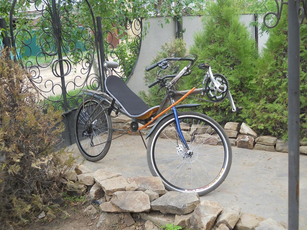

Сезон 2015.
Из-за заказа в Красноярск чуть припоздал со своей Оптимой, для себя... только сегодня устроил тестовый заезд, для определения болячек и излечения оных.
В общем-то практически тот же аппарат, что и раньше, основное отличие - освоил прокладку тросиков внутри рамы. Смотриться намного аккуратнее.

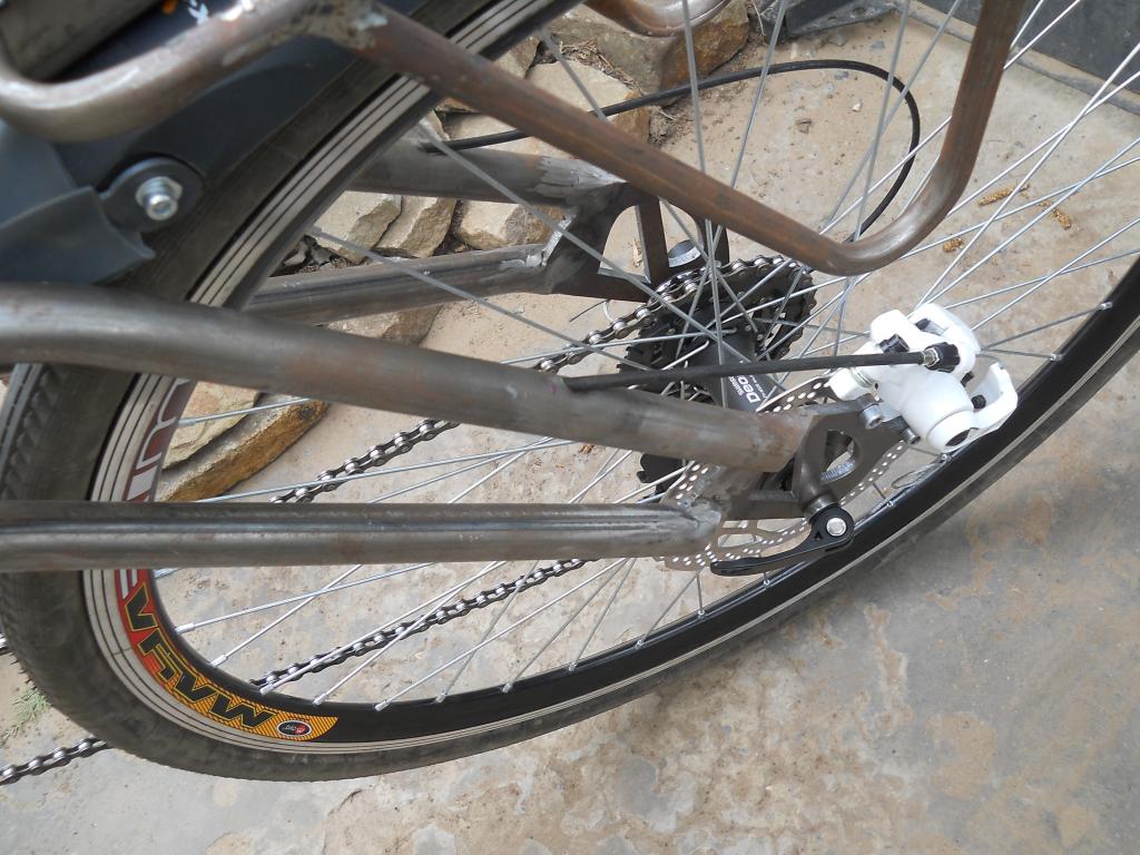

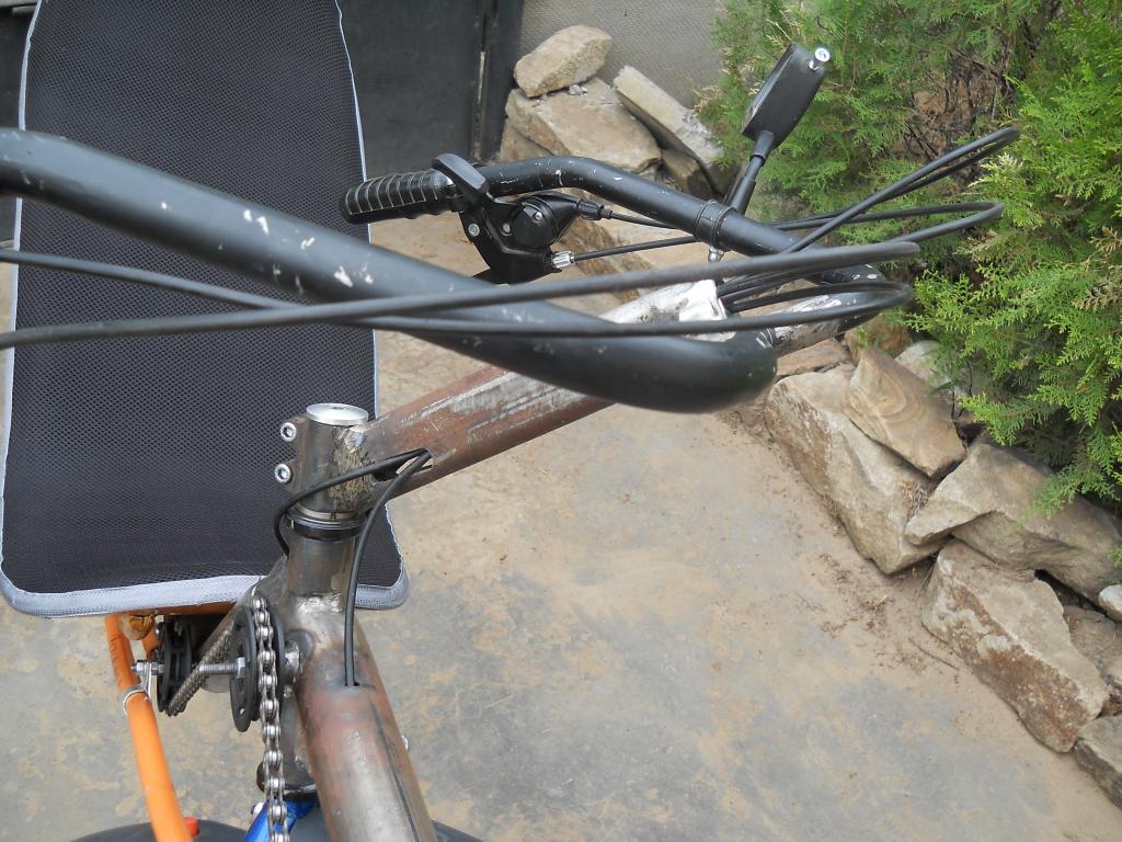

Сначала при сварке рамы проложил внутри труб тросы, с намерением протянуть по окончании работ рубашки. потом каким-то образом один заложенный трос выпал, чем очень меня расстроил... После не очень долгих раздумий просверлил в раме и перьях 4 отверстия Ф6 мм - теперь рубашки и тросики можно менять без особых проблем.
Прокладка тросов внутри выноса.
Ну и кресло новой конструкции, более легкое, более удобное.
За это сообщение автора O-Witte поблагодарил: Uldis (Вт май 05 2015 20:55)
 Заголовок сообщения: Re: Лигерад "Optima"
Номер сообщения:#138  Непрочитанное сообщениеДобавлено: Вт май 05 2015 20:40
Уж больно огромные и толстенные дропы
Ну ты расскажешь... всего навсего 6 мм толщиной - как раз под ось - для нормального зажатия. Вырезал - все полностью, лазерная резка... 400 руб пара... вместе с металлом.
Номер сообщения:#139  Непрочитанное сообщениеДобавлено: Вт май 05 2015 20:53
Флюр, расскажи мне еще про советскую технику, а?
Что интересно, в переднюю вилку, что советскую, что российскую, переднее колесо так просто не поставить - нужно наращивать толщину дропов - иначе эксцентрик просто не зажимает... Нынешние втулки рассчитаны на толщину дропов минимум 5 мм. И потом - тут в соседней теме Улдис писал про 10-х запас прочности на кронштейне кресла... думаю, тут запас нужен не меньший...
