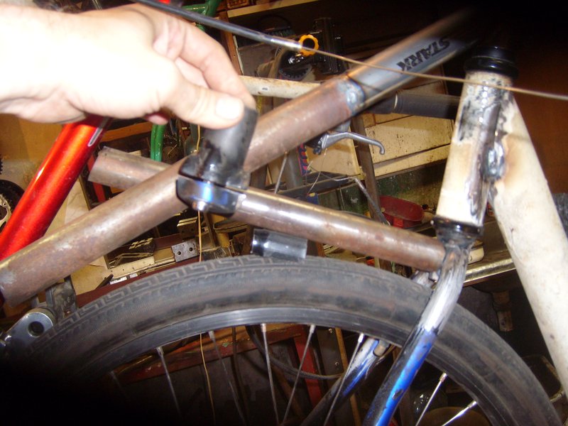

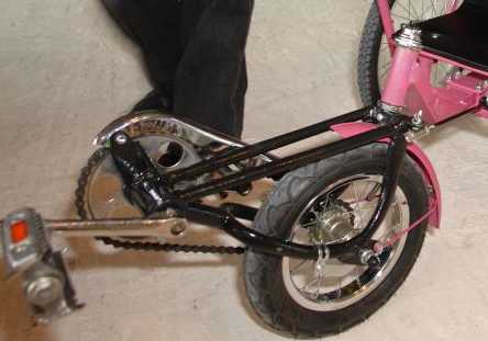

Саша, доброго времени суток. Только не говори про размер колес твоего агрегата, длину ног и другие конкретные вещи! Только идея!. Трубы овальные 30х20х1,5 или 40х20х1,5. Для руля от выноса наверху до каретки приварить трубу, соответствующим образом изогнутую в районе "встречи" с кареткой, а с выносом соединить ее каким-нибудь фланцевым соединением на болтах. Подпереть ее связью от вилки, как у тебя уже сделано было, только перпендикулярно к трубе. В общем, как-то так.

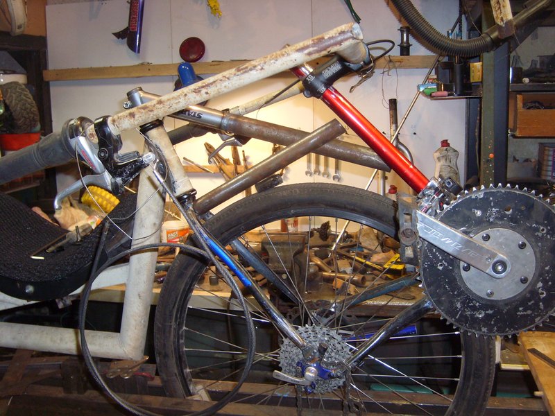

Итак, вот что нагородил. Нарастил вынос, примерил трубу над колесом. Она будет составной - передняя часть 25 мм диаметром чтобы надеть вынос. К хомуту выноса максимально близко под углом приварю остальную его часть.

Никто не каментит, но сегодня оно поехало! Завтра недовар тащу на икзотегу.
Вроде всё прямое, не кривит. Ездил пока медленно. По сравнению с прошлым вариантом +100 к устойчивости, рулём резко двигать стало куда проще.

Давай просуммируем: а что изменилось по сравнению с той "Зокрой"? Меньше трейл? Больше расстояние от педалей до рулевой колонки? Ниже каретка? Что еще?
 Заголовок сообщения: Re: Зокра по-русски!
Номер сообщения:#136  Непрочитанное сообщениеДобавлено: Вс июл 11 2010 00:33
Сообщения: 14166
Меньше трейл, ниже каретка, короче шатуны, вертикальнее угол, вся конструкция РОВНЕЕ ;)
