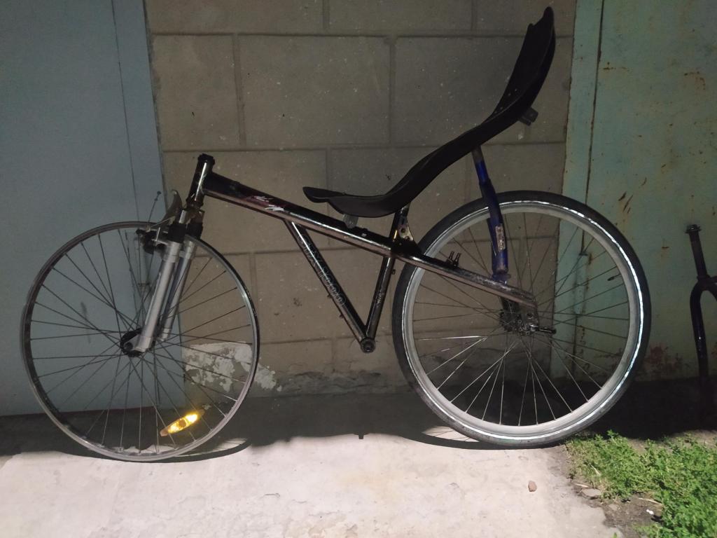

отойдя от темы длиннобазников - примерка рамы МТБ 26" без треугольника и с 28-ми колесами:
 Заголовок сообщения: Re: Туристический сидячий велосипед Klichen
Номер сообщения:#139  Непрочитанное сообщениеДобавлено: Чт фев 10 2022 18:14
Если бы не ашанорама, сиденье можно было бы на 10 см ближе к колесу придвинуть и занизить.
Номер сообщения:#140  Непрочитанное сообщениеДобавлено: Пт фев 11 2022 02:07
так и сейчас можно спилить кусок трубы сверху и опустить и придвинуть.
