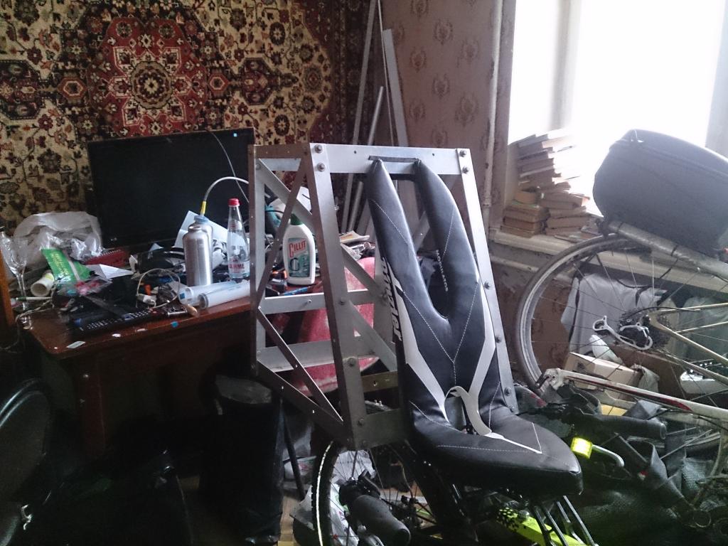

Лёш, ЕМНИП РАЗЕМНИП!!! Вынудил меня достать для фото каркас Василича.
И минутами ранее мне и в голову не могло придти...
Поставить его на Ринцлер! :handgestures-salute:
Ты, похоже, может и изменил русло течения проекта, повернув его вспять.
А чё? :D
Блин, чисто для прикола примерил, и вижу, что он прям как родной на своё место просится.
В каждой шутке есть доля шутки, но если сроки будут поджимать и я не разработаю новый каркас, теперь будет рассматриваться возможность установки этого.
Единственно, в чём проблема: данный каркас подразумевает строительство ОЧЕНЬ ДЛИННОГО обтекателя. А я такой на этот лигерад не планировал. :? :? :?

Э... А в каком месте на фото - ОБТЕКАТЕЛЬ???? Больше на тормозной парашют похоже... багажный отсек - да, безусловно, но ниразу не обтекатель. Готовый мотоциклетный кофр меньше сопротивление имеет, чем эта табуретка...
Номер сообщения:#124  Непрочитанное сообщениеДобавлено: Вс фев 25 2018 14:05
тебе снова что-то мешает взять и уменьшить ширину этого убожества?
п.с. ну и срааааач.....
Номер сообщения:#125  Непрочитанное сообщениеДобавлено: Вс фев 25 2018 15:22
Сообщения: 13781
Мы его в 2012г. так и не увидели. :|
Лень было доделывать.
Повторю: такой каркас, поскольку хвост планировался ОЧЕНЬ длинным.
Для Азуба было бы нормально. Для Ринцлера, даже с улучшенной развесовкой - чревато.

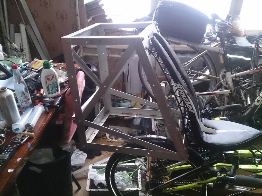

Мечта обретает черты. :violin: Выполнен высокий процент разводки каркаса...
Наконец, начинаю представлять, каким будет обтекатель лучшего в жизни лигерада.
Как крепить?

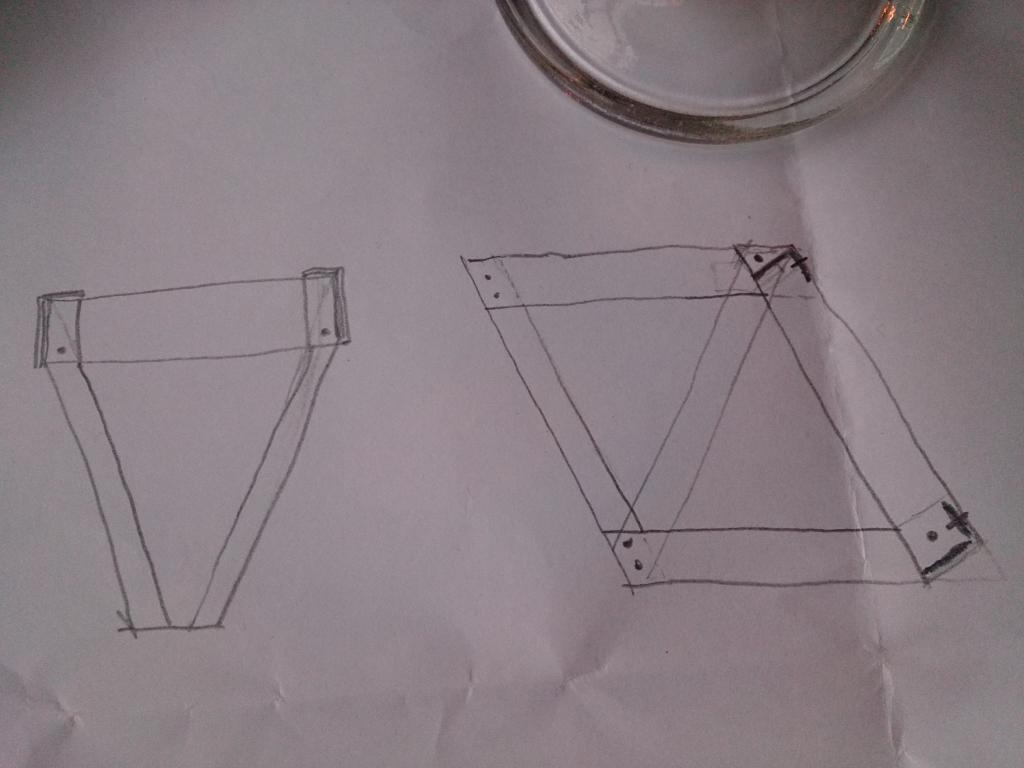

Выточить из алюминиевого листа 3мм треугольнички, по размеру декоративных вырезов в опорах спинки. Просверлить в них по центру отверстия. Затем взять болт/шпильку м10, вставить на места треугольнички и продеть в их отверстия болт/шпильку, затянув гайки с шайбами.
Получится надёжное крепление каркаса обтекателя к спинке.
Жаль, что на момент изготовления кресла я не имел представления о местах крепления будущего обтекателя, так бы не пришлось изголяться с треугольничками: были бы готовые отверстия под м10 в нужных местах... :?
А почему не из нержавейки? Её ведь ещё труднее обрабатывать. Насколько я понял, эти треугольнички нужны только для позиционирования, нагрузку будут держать шпильки с гайками и шайбами. Тогда сделай их из картона или из своего любимого полиэтилена - сбережешь силы и время.
Они нужны для обеспечения надёжной, постоянной опоры для шпилек во всех направлениях, в условиях вибраций и ударов при езде по неровным дорогам.
Даже если очень сильно затянуть до прогибания шайб, всё равно обтекатель будет смещаться, хоть и не в пределах всего периметра треугольников.
