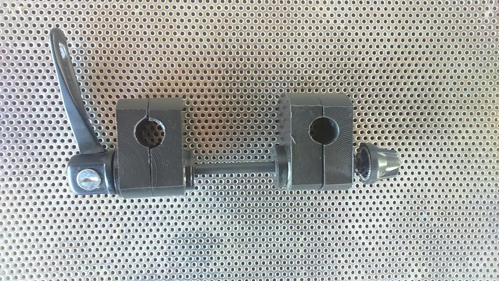

Качество фоток заставляет о многом догадываться, так что извини, если что не угадал. Есть предложение убрать П-образную скобу, к которой крепятся фиксаторы трубок. Просверлить два отверстия прямо в ребрах жесткости, между ребрами вставить трубку-распорку и в неё тот же самый эксцентрик. В результате подголовник приблизится к спинке сиденья, поэтому исчезнет необходимость сгибать трубки в верхней части, чтобы вынести подголовник вперёд. Все регулировки сохраняются. Возможно придется немного расширить ребра жесткости в верхней части, вокруг отверстий.

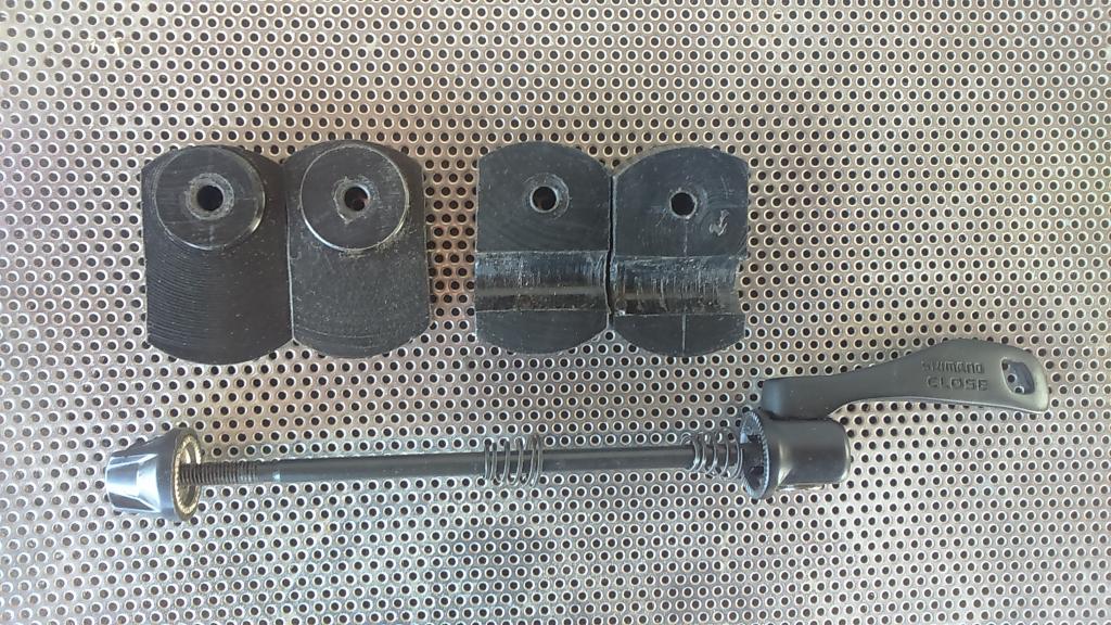

Эти фиксаторы(полиэтиленовые, как я понимаю), они из двух половинок сделаны или в виде цельной скобы?
или имеются в виду регулировочные штанги? Так они из трубок, профильных, 10Х1, очень легкие получаются.
Да, имеются в виду они. Они может и лёгкие, но неизвестно, что легче, одна круглая трубка или две квадратных. И возни с ними явно больше, ты же их свариваешь в петлю. А трубку достаточно просто согнуть в виде буквы П и прикрепить полукруглым хомутом к спинке.
Номер сообщения:#127  Непрочитанное сообщениеДобавлено: Вт апр 26 2016 20:20
Увы, тогда длины оси эксцентрика не хватит.

И это говорит владелец токарного станка. В чём проблема удлинить ось, если на 1-2 см, можно выточить "длинную" фигурную гайку, если больше - нарастить длинной гайкой и шпилькой.
С другой стороны, ничто не мешает сделать ребра жесткости не параллельными, а сходящимися кверху. Так возможно даже прочнее будет, треугольник более жесткая фигура, чем прямоугольник.
Насчет пластмассовых скоб, я бы посоветовал или делать их цельными или связывать половинки с обеих сторон. Вот позавчера у меня случился яркий пример. Маленький моторчик с открытой пластиковой крыльчаткой, лежал на полке несколько месяцев. Причём неудачно лежал, опираясь на эту крыльчатку одним краем. И веса-то в нём всего грамм 300, и на крыльчатку там приходилось может одна десятая этого веса, а вчера я его взял - крыльчатка перекошена на полсантиметра. То есть под нагрузкой, даже совсем небольшой, некоторые пластики плывут очень сильно.

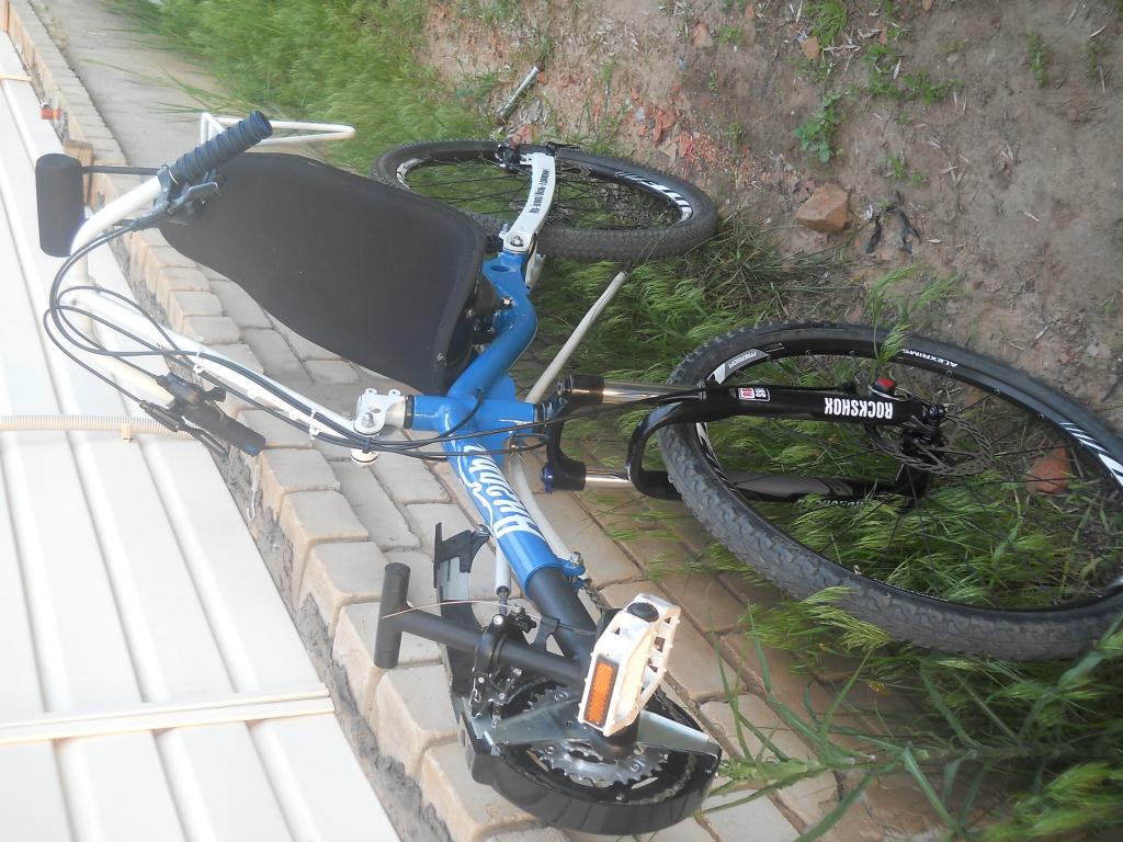

Санкт-Петербург. 30.04.2016
Свершилось. -"Поехали!"-(с)-
Космолет "Ангара" к старту готов, закрылки выпущены:
(не будем сообщать в цуп, что у бортинженера возникли проблемы с настройкой переклюков... и он тупо летал на второй передаче :) )
п.с. Ах да, ещё прое... (ой) потерял крепеж кофра к багажнику. (за это уже объявлен выговор)
Зато к Первомаю- успел!

На первой фотке долго пытался понять, что ты там еще закрепил на выносе каретки под трубками... Оказалось - канализационный люк на тротуаре...:)

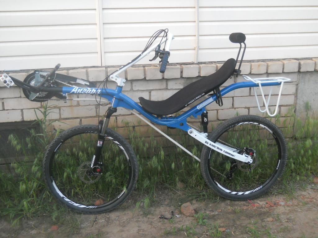

диски тоже бы в белый покрасить.. сидение.. крылья.
По цветовой гамме процесс не завершён. Да, хочется ещё что ни будь выбелить. Посмотрим...
По ходовым качествам, накат хороший. Легко стартует, идет плавно. Оценил работу воздушного амортизатора. Действительно, есть разница в лучшую сторону. Настройки в процессе...

Ангара легла поспать ?! 8)
.. слишком он уж лежачим выходит..
Кресло можно завертикалить, не проблема.
