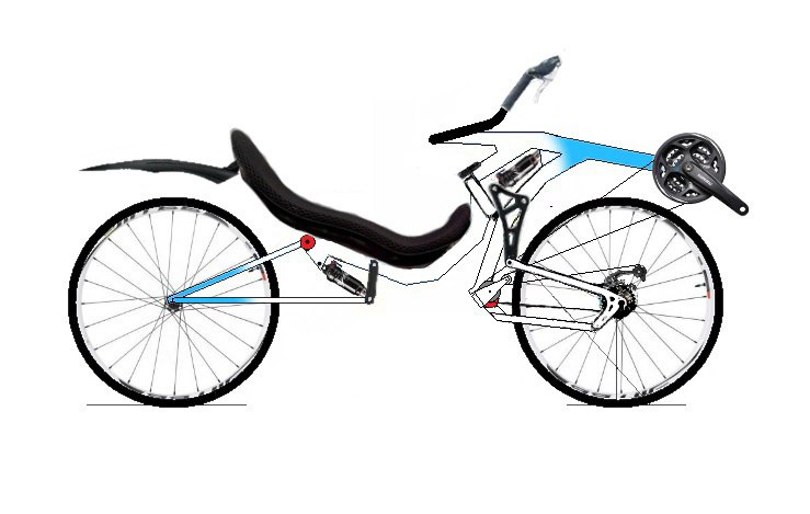

Процес изготовления передней рамы смотрел. Не доходит. Дай кинематику.
И ещё- самое важное, угол наклона рулевой и вынос, как катит после переделки. Почему не сделал сразу правильно-была ошибка?

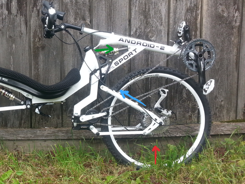

При работе подвески нижний рычаг поднимается колесом вверх, толкает верхний, верхний толкает промежуточный треугольный двуплечий рычажок, который в свою очередь давит на амортизатор.

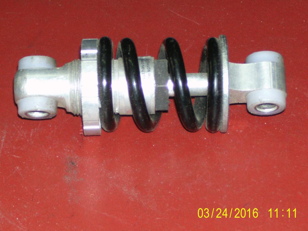

Решил выложить фото процесса изготовления, может кому будет интересно...
...или может кто захочет повторить.
Тогда АНДРОИД-3:
1. Боковой слайд переднего привода-добавить только эластомер с креплением, а всё остальное отпадает (или аморт на 100 мм).
2. Цепь прокладывается традиционно, через ролик на верхней раме.
3. Рулевая труба укорачивается до колен, вынос руля впихается дальше, и всё по современному (см. Балора, или Бейлора).
3. С кинематикой справился сразу.
4. Третий вариант для гонок.
5. Может из твоих работ что-то подойдёт к стримлайнеру.
Добавлено через 2 минуты 4 секунды:
Додаю аморт:
После того, как попробовал в действии воздушный амортизатор - ни за что не перейду на резинку или пружину...Такая многорычажная система делалась по двум причинам: чтоб уменьшить вес и увеличить жесткость на кручение. Треугольник из тонких труб полюбому легче и жестче однорычажного маятника из толстых труб.

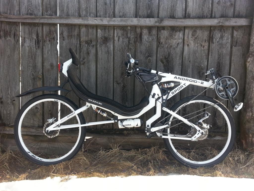

У меня при полностью согнутой ноге (когда педаль максимально близко ко мне) расстояние между коленом и рулем всего один сантиметр, так что укорачивать и задвигать некуда.
Перекрути вынос руля вверх, чтобы руль прошёл над коленом. Посадка позволяет это сделать. Подшейник есть?
Посадка должна быть на вид мощной. Доделай и будет всем радость.

Сообщения: 1721
Нет, руль перекладывать не буду, так как не вижу смысла и общая задумка дизайна испортится. Подголовник установлю в ближайшее время, еще в планах багажник (неподрессореный).

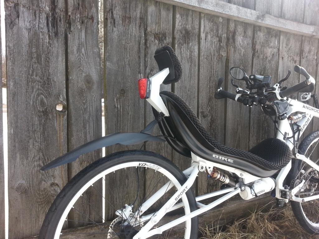

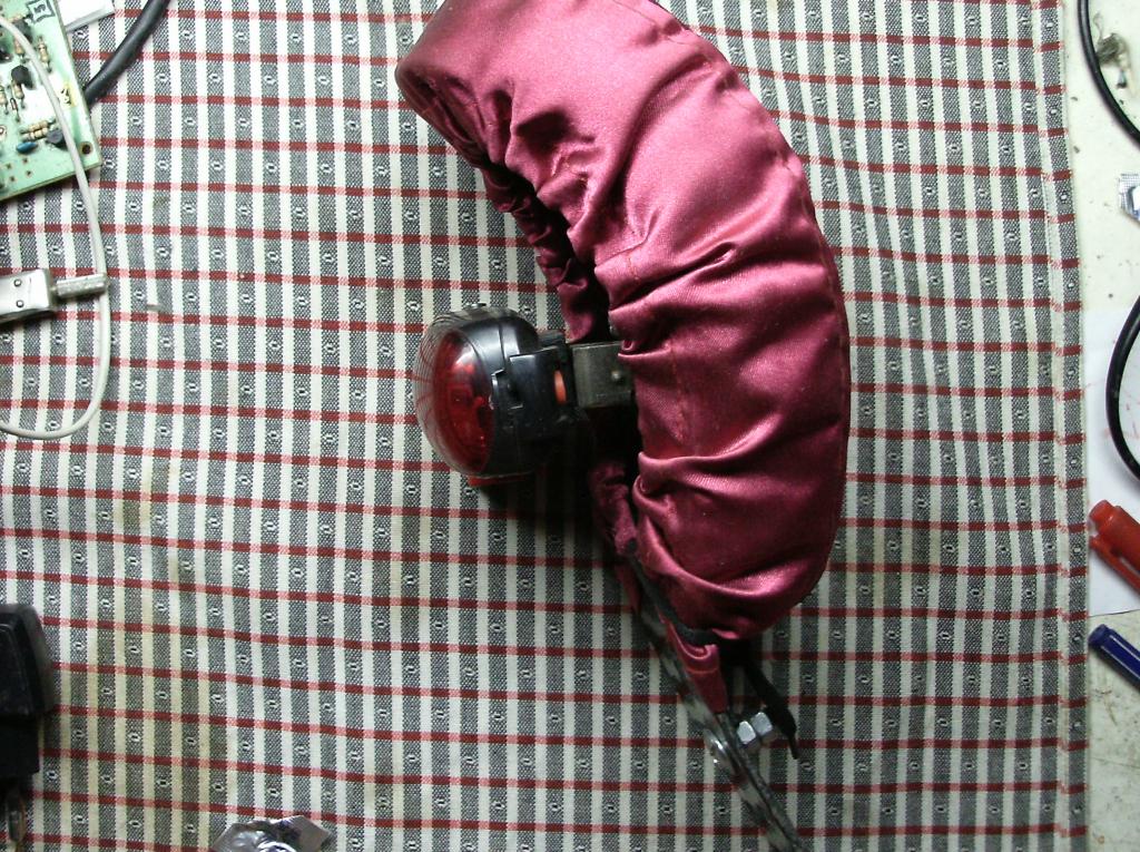

Сделал подголовник. Пластину вырезал из алюминиевой кастрюли, само крепление сварил из профиля 40х40х1,5. Кроме подголовника, эта приблуда служит еще креплением заднего фонаря и крыла.
За это сообщение автора Jozef поблагодарили: 3 -=LT=- (Чт мар 31 2016 06:53), Alinnik (Чт мар 31 2016 10:43), Balor (Ср мар 30 2016 23:32)
Ну, ты работаешь моими мыслями. Ещё флагшток в то же место.
Добавлено через 11 минут 39 секунд:
Подшейник с лигерада "Серебрянная Звезда".
Можно поставить более короткие шатуны, бонус - они увеличивают передаточное число и снижают нагрузку на колени.

Balor, нет, короткие шатуны не поставлю, у меня длиннющие ноги, да и в горки люблю заезжать с низким каденсом и на большой скорости, меньше сил тратится, чем если бы молотил ногами, заезжая с черепашьей скоростью. Зокра - неоднозначный аппарат...средняя у нее была выше, по гладкому асфальту под 40, а вот максималка ниже,даже за ветром 47 максимум. Но для нее нужен идеальный асфальт, начинались выбоины - начинались проблемы, вплоть до проколов. Я в ней разочаровался, когда 200 км бревет прошел с большим временем, чем на тяжеленном Андроиде-1. Хотя Зокра влет преодолевала горки, где Андроид приходилось толкать, но на плохих дорогах на ней приходилось тошнить 10-15 км/ч, где Андроид пролетал 20-25 км/ч. После этого бревета и задался целью сотворить нечто вроде Зокры с примерно таким же весом, но двухподвес. И это удалось в полной мере!
