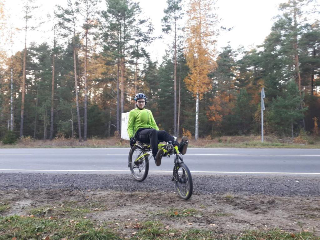

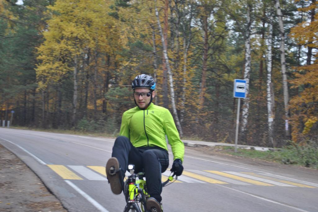

Фото в движении мало, но они есть...
НГ65 на бревете. КП1 и КП2.
Комментарий к файлу: КП1
Комментарий к файлу: КП2

Ой мама! Ну конечно же! Тебе нужно тейлбокс не только по форме тела, а по форме тела + РУКИ делать, из-за аватара! Еще бы он работал хоть на йоту, блин.
Да, на новом лигераде буду делать именно таким.
