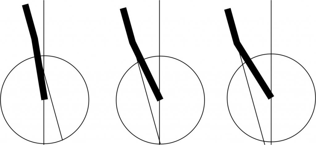

А её не специально выгнули для увеличения трейла? Угол же неплохо так завертикален (что я всецело одобряю), со стандантным оффсетом он будет стремится к нулю.
Если я что-то понимаю, то для увеличения трейла ее вперед выгнуть должны, не назад...
Добавлено через 5 минут 41 секунду:
А, ну да... Трейл отрицательный получается:

Отрицательный если сильно вперёд выгнуть. Оффсет на обычных вилках предназначен для уменьшения трейла, чтоб слишком много флопа не было.
Такие тонкие материи неведомы ринцлеростроителям:)

Ну, они ведь специально изменили угол рулёжки на более тупой! И совершенно правильно, к слову. Впрочем, для LWB и короткий трейл сойдёт вполне - база длинная, ЦТ от переднего колеса далеко - чрезмерной отзывчивостью не пахнет :). Да и особо не разгонишься на нём, чай не лоурейсер.
