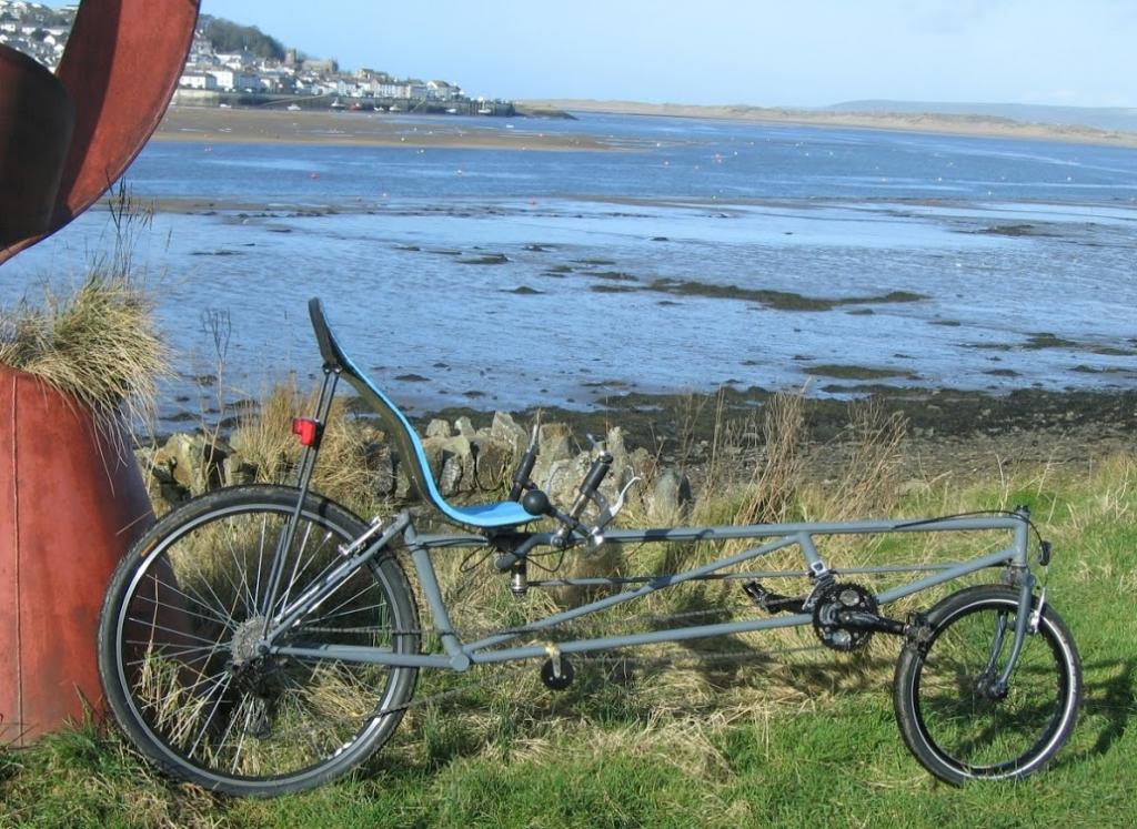

Вот какой "Ринзлер" сделал англичанин Chris Kaminski и очень доволен своим творением.

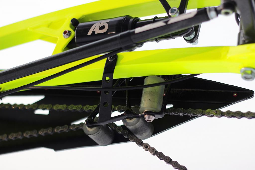

Э.. сколько граблей...

Это ПЭ втулки какие-то?

Это скорее всего ролики, выточенные из капролона. На таком диаметре их цепью перепилит за месяц. Можно было обойтись ОДНИМ роликом с бортиками и куском ПВХ трубы 16 мм.

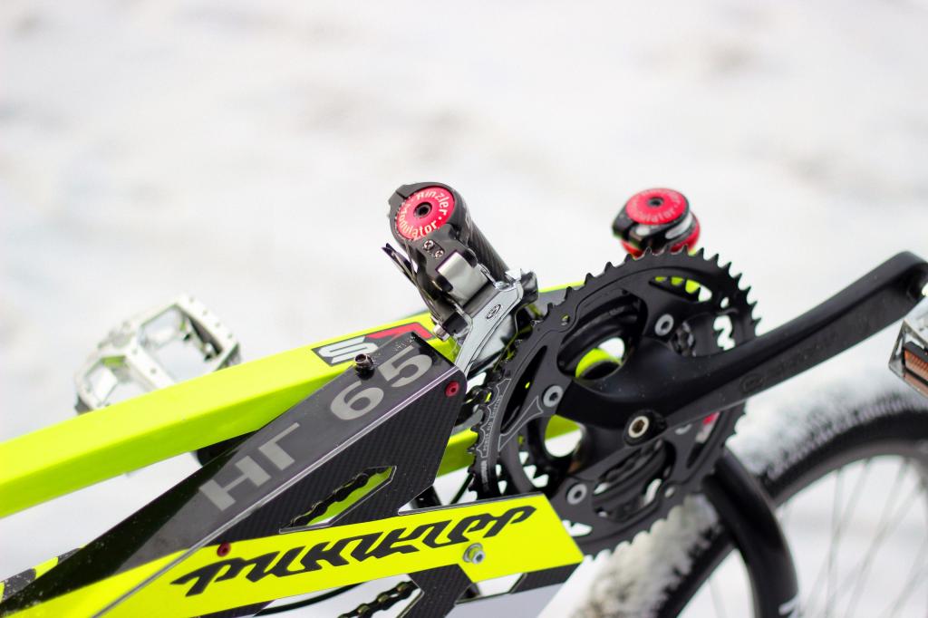

И опять они ограничивают владельцев своими компонентами - как, например, сюда воткнуть систему 39-52?

...И опять они ограничивают владельцев своими компонентами - как, например, сюда воткнуть систему 39-52?
Да, защита цепи не позволит, если только ее снять/переставить или переделать... П.переклюк с низким хомутом можно поставить, чтоб над 52 звездой поместился. Как-то многовато 52 для Ринцлера, не?
НАФИГА?!! В 99% МТБ сковорода тоже не влезет, будет грызть перо, и что? Скорости на нём тоже вполне себе МТБшные, разве что поставить шоссейные колёса (но опять возникает вопрос - нафига).
Я не считаю дизайн Ринзлера лучшим на свете (и особо печалит его принципиальное нежеленаие перенимать опыт западных лигерадостоителей в плане конструкции кресла - мол, его всё устаивает...), но это какая-то совершенно несправедливая придирка.
Плюс, хе-хе-хе, я ставил на ризлер звезду 50Т когда тестировал Ротор, просто приподнял защиту проставками.

Номер сообщения:#1095  Непрочитанное сообщениеДобавлено: Вт дек 26 2017 20:14
Меня вообще больше длинна штока под переклюк огорчила. На пару см длиннее можно было сделать?
НАФИГА?!!
Торчать будет сильно. Но если взять нижний хомут - влезет и переклюк под вожделенную систему 52Т прекрасно :)

На конкретно этом, моём лигераде, звезды больше 44...48 не планируется.
Устанавливать буду тройную МТБ систему, со всеми тремя овальными звёздами. Проблем нет.
Мне главное, чтобы защита позволила поставить вперёд овальную малую звезду на 24 зуба, при большой задней 36+. Этот лигерад горный. Точка.
