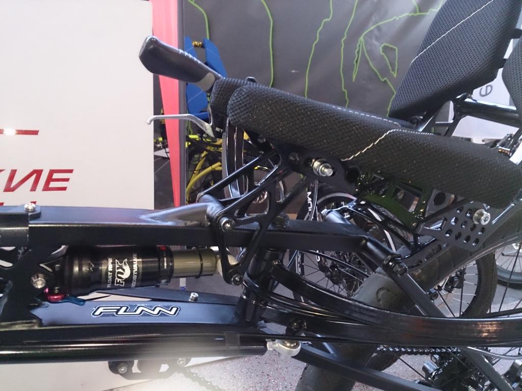

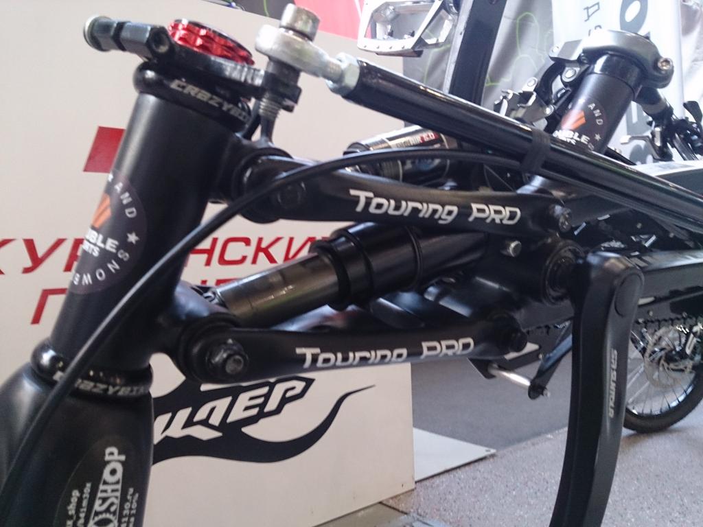

Вот, прибыл в Сокольники, осмотрел новый лигерад, со второго раза настроил положение кресла, благо все ключи вожу с собой. Накачал колёса, чтобы подвеска начала себя проявлять, слегка подрегулировал тормоза... Лигерад готов к испытаниям! Пока в границах павильона. Очень расстроило, что организаторы, на радость всем другим, в этот раз убрали классные выступаюшие кабельные лотки. Есть только мелкие, но уже на них ощущается, что передняя подвеска присутствует.
Маневренность на новой модели сохранена, несмотря на увеличившуюся базу. Нареканий не вызывает. Что особо стоит отметить, убрали досадный недостаток всех предыдущих моделей: трубы руля больше не бьются о раму, сбивая краску.
Всеволод пока убыл по делам. На выставке присутствуют 4 лигерада. Ринцлер Кастом, дамский Ринцлер мини, Ринцлер Модулятор (он, оказывается, тоже в серии), ну и... Главный экспонат выставки -Туринг Про! К сожалению, он представлен только один. Оба амортизатора - Фоксы с платформой. Но меня это не порадрвало, так как хотелось протестировать подвеску на предмет раскачки с обычными пружинными амортизаторами.
Ладно, как вариант - скрутить демпфер и выключить Пропедал.

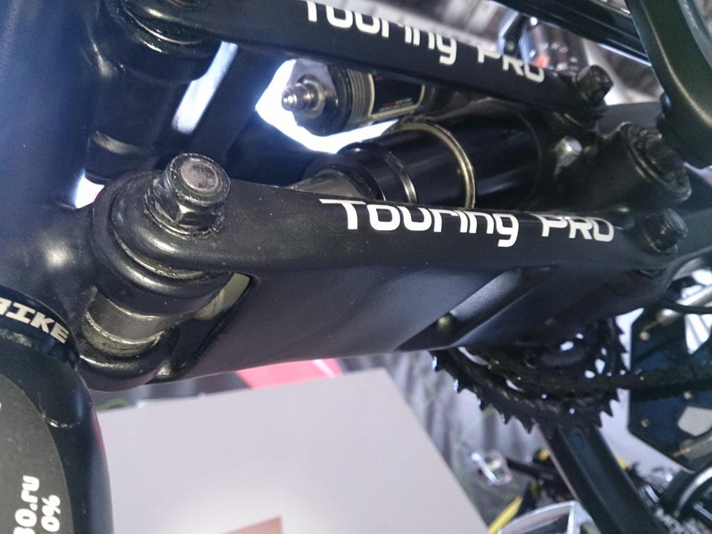

И пока - несколько фото с ракурсов, не представленных ранее:
Линки подвески выглядят солидно и вселяют надёжность.
Номер сообщения:#1080  Непрочитанное сообщениеДобавлено: Пт сен 07 2018 18:07
на лежапеде солидно выглядеть не будут.
Обоснуй?
Вот на этой фотке можно представить.
Ей аппарат явно мал...
