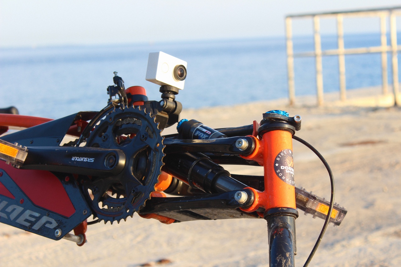

ну, всё. теперь модулятор (когда купит очередной "трон") в свои горки не заедет - аморт же будет отскакивать и кувыркать его))
Номер сообщения:#1042  Непрочитанное сообщениеДобавлено: Вт июл 31 2018 22:36
а что происходит с тягой и рулём, когда срабатывает этот передний аморт?
С тягой и рулём наверное ничего не случится, если шарниры шаровые поставить, а колесо будет слегка поворачивать.
AleksejR писал(а):
Лучше этот паралелограм у заднего колеса нарисовать,
Там уже есть один, второй наверное не поместится.
Номер сообщения:#1043  Непрочитанное сообщениеДобавлено: Вт июл 31 2018 22:57
"замечательное" :twisted: решение! хочешь повернуть - заедь на поребрик))

Посмотрел на это всё... Неспавший мозг просто виснет при виде этого. Первое, что настораживает - ещё большая разгрузка переднего колеса.
Ну и то, что с подвеской Ринцлер потеряет свою непревщойдённую возможность передавать мощность с педалей на колесо бещ потерь. Будет качаться и медлить на асфальте, как, скажем, Азуб. :(

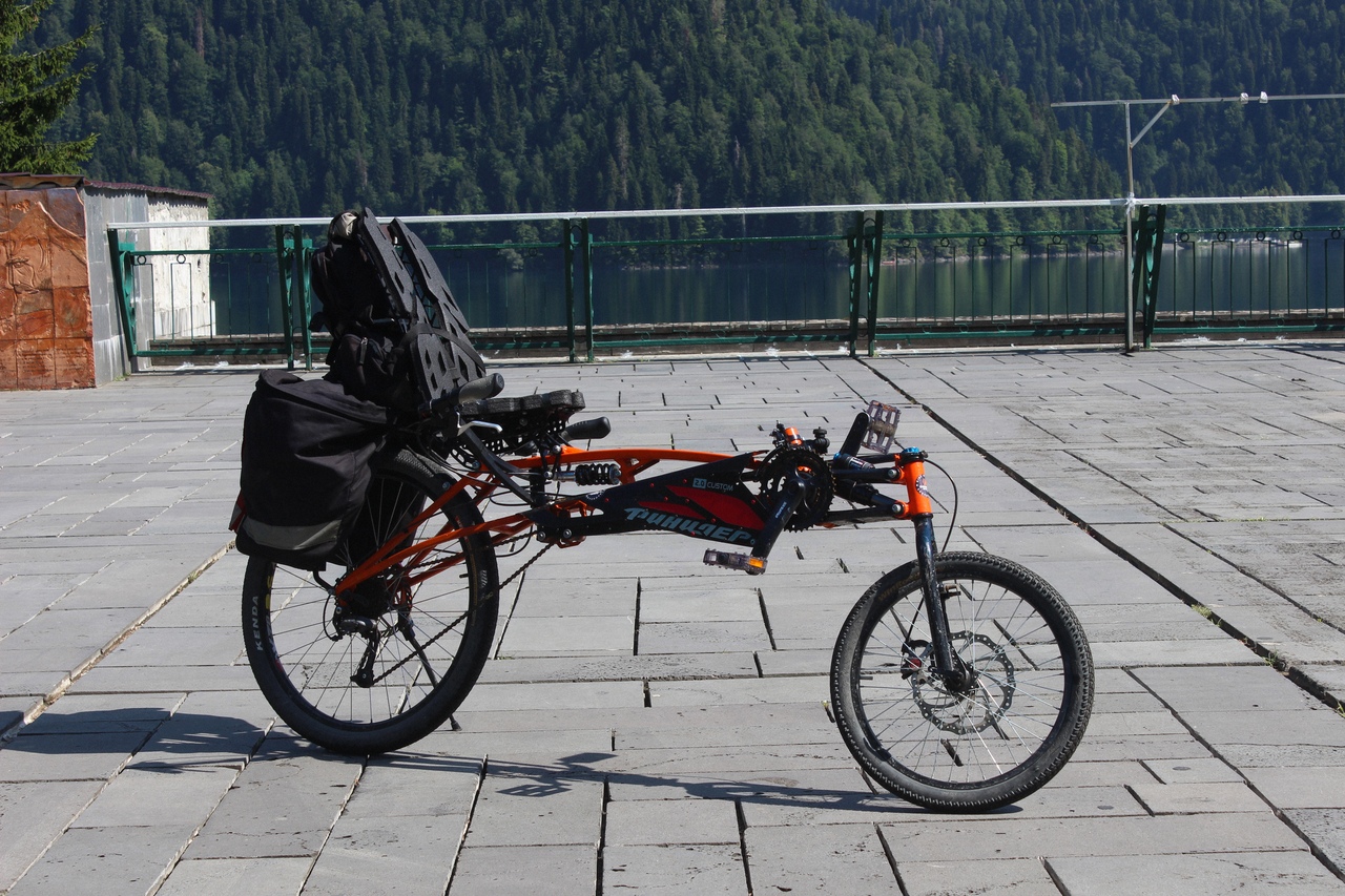

Кстати, ринцлерщики родили передний тормоз, передний переключатель, и - тадам! - переднюю подвеску! В ринцлер-стиле, разумеется. Очевидные решения явно не для них.
Номер сообщения:#1057  Непрочитанное сообщениеДобавлено: Пн авг 13 2018 10:49
Уже обсуждали - это для решения проблемы стендовера и отсуствия в продаже норм амовилок на 20" (только либо китайское Г. а-ля RST, либо экзотика за тыщу баксов).
Ну почему тогда самим непосредственно вилку не сделать рычажную? Зачем обязательно новую раму?
И что мешает им как производителям купить в китае пару десятков вилок?

Shuriken, я те же вопросы две недели назад задавал. И как Хоф ещё заметил, изготовив рычажную вилку, её можно уже продвигать как самостоятельное изделие, независимо от Ринзлера
