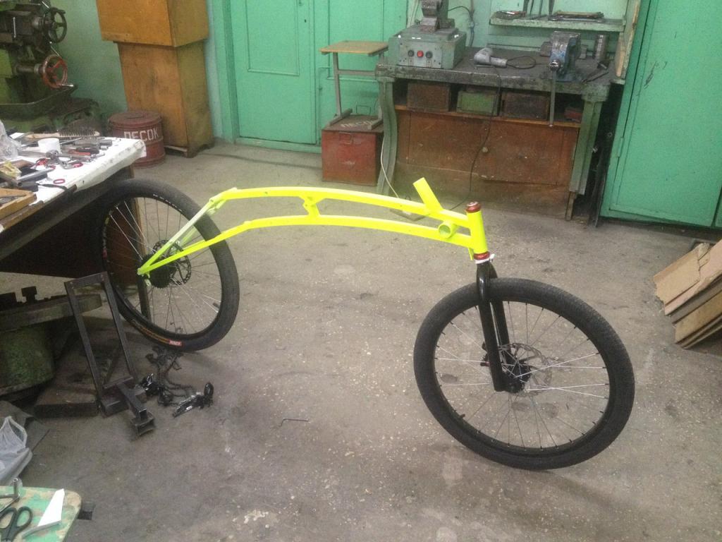

Земля не может не вертеться, а Модулятор не может...
Не модулировать!!!!!!!! :twisted: :auto-layrubber:
А ещё он не может не ездить на лигераде!
И сколько ему не вешай лапшу на уши, что лёжа ездить не удобно, дороги не видно, и т.д, и т.п. Всё равно он будет ездить! :teasing-tease:
Потому, новая модель лигерада так официально и зовётся:
Rinzler Modulator. _Л_Л_Л_Л_Л_Л_Л_Л_Л_Л_Л
:handgestures-thumbup:
Название вполне маркетинговое.
Твёрдо можно на сей момент сказать как минимум одно: Крылатская велотрасса этому лигераду наконец будет открыта! :o
Ну, наконец... :pray:

Бля.... "Масса Грозный Пенис"... (С) А переклюк с креплением на каретку - не, не слышал???

Так Всеволод мне изначально голову и морочил этим типом переклюка. Я намеренно отказался: не хочу увеличивать и без того немалый Q-factor этой проставкой и ассиметрично ставить каретку. :hand:
К тому же, решение имеет сомнительную надёжность и точность переключения.
Да и вообще, аливио в топку, я ХТ-шку поставить хочу.
Откуда ты этот бред берешь?

+2мм, как минимум. За информацию про XT - спасибо.
И вообще, не вижу ничего неэстетичного в стойке для переключателя скорее наоборт. :)
Добавлено через 2 минуты 16 секунд:
теперь что придумаешь?
На круглой стойке, при настройке положения переключателя с целью переброса цепи на сложных перепадах, можно его чуть отклонить вокруг своей оси.
На кареточном креплении так не переиграешь. Ну, разве его погнуть. :)
Уже не лошадь, но еще не носорог...Лошарог! :mrgreen: :mrgreen:

Там ышшо защита будет, причём под трёхзвёздную систему - здоровенная защита. Эту стойку за ней просто не рассмотришь. :)

А с левой стороны? Д има, чет на этот раз дизайнеры сильно облажались - этот пенис настолько чужеродно выглядит на раме - просто ужас. Они его хоть изогнуть могли? как-то к раме визуально привязать? Сделать из тонкой трубы? Ну ужас же...
Чем тебе не нравится мужской детородный орган? :)
К тому-же, к примеру на чехах он же тебя не смущает? :)
А гнутый, это уже будет как-то женственно и пошло. :oops:
Ладно. Субъективно всё это.
МНЕ?! Нравится??? Не, я лесбиян, я женщин люблю! :mrgreen: :mrgreen:
И у чехов не нравится, но у них он хоть на корпусе каретки, действительно, как рог у носорога... а не на холке...

Это пока что голая рама. К тому же, я пока до конца не узнал: финальный это, или макет.
Финальный должен вариться с нуля и быть зелёным.
Иметь крепления для компьютера и заделы под крепления для света.
Ну и повторю: стойка мне не мешает. Я сам её просил на свой проект, и наконец допросился также, как и стальной тяги.

Modulator, какой на куй увеличившийся ку-фактор???? ты про проставочные кольца слышал? а про каретки с внешними чашками типа холотеч2 ?
походу твоя болячка прогрессирует, т.к. увеличить ку-фактор можно ТОЛЬКО увеличив длину оси каретки, но никак не расстояние между чашками.

Какая болячка? На Ринцлер буду ставить каретку под квадрат, дабы обеспечить куфактор такой же, как и сейчас. Интегралки такой не обеспечат.
На обычные каретки проставки не ставятся! :)
Добавлено через 4 минуты 58 секунд:
Я сдвига не хочу. Левый шатун почти впритык к тяге.
А после сдвига может и по ней начать чиркать, что приведёт к необходимости увеличения куфактора: или слабее сажать шатун, или ставить более длинный вал. Оно мне надо? Нет.
