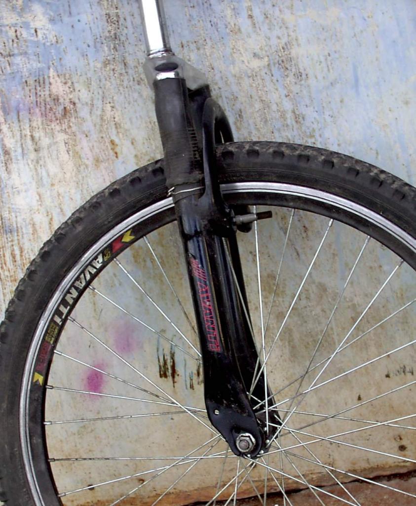

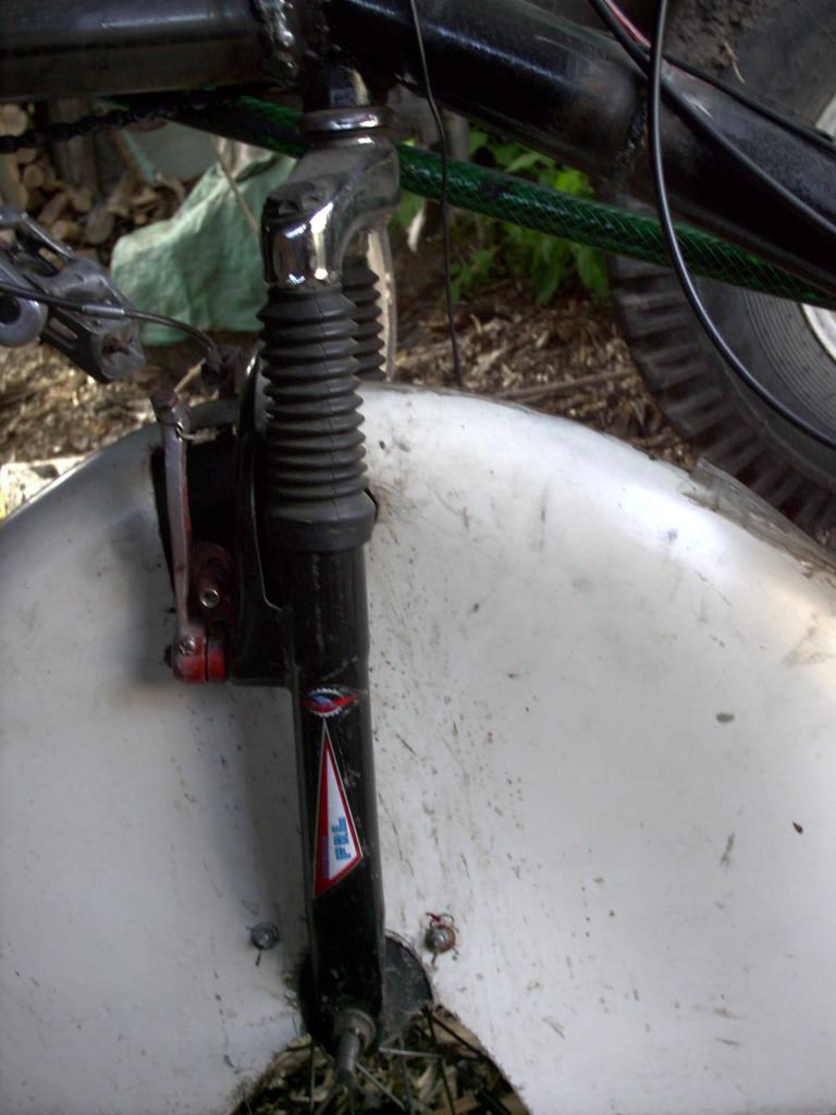

Ну это как сказать. Для вертикального вела, может быть, и да. Но для лигерада такие ядрёные параметры отскока и т.п. просто не нужны. В вертикальном веле вилка бьёт по рукам, вес самих рук небольшой, по этому вилка должна иметь очень лёгкий ход со всеми наворотами для обеспечения комфортной езды.
На лигераде вилка, во-первых, нагружена постоянно, так что высоко подпрыгивать она просто не может. Во-вторых на лигераде впереди находятся ноги, которые намного менее чувствительны к вибрациям.
Лично пробовал ездить с дешёвой вилкой без всяких отскоков и с дорогой. С дорогой было лучше только по тому, что у неё больше хода. Другой разницы я вообще не заметил. Да и эта была заметна только на сильных колдобинах.
Единственное - вилка должна иметь "штаны". В дешёвых вилках сальники чисто декоративные, и она забивается пылью сразу же. А со штанами работает хорошо. Вот у меня на Магеллане вилка за 140 грн, купленная в Кривом Роге. Работает превосходно, отрабатывает даже "стиральную доску" на гравийной дороге. Единственный недостаток - малый ход и на кочках её часто пробивает. Но это вилка на 20 дюймов и у неё ход 4 см. Если будет вилка на 24, то у неё ход будет сантиметров 6. Этого вполне достаточно для туризма и повседневной езды.
Для "Колумба" я рекомендую вилки FRL Suspension (у меня такая на Магеллане). Avanti или TopGun сейчас стали подрожать дорогим вилкам, и отказались от штанов, по этому выходят из строя сразу же. Я для Avanti на 24 дюйма сделал штаны из кусков камер. Вообще перебирал её полностью, смазал качественной густой смазкой. Теперь нормально работает. А с FRL ничего не делал ни разу.

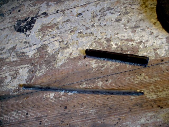

Вот фото моих вилок:
Два нижних фото - самодельный ключ для раскручивания вилок.

Что выбрать из дешёвых RST Santur TopGan Avanti Zoom, что ещё забыл?
Из этих RST не пробовал. TopGun работала неплохо, пока не погнулась в прошлом году в Кривом Роге.
Но, в любом случае, вилку надо будет обслуживать пару раз в год смазывать хотя бы.
