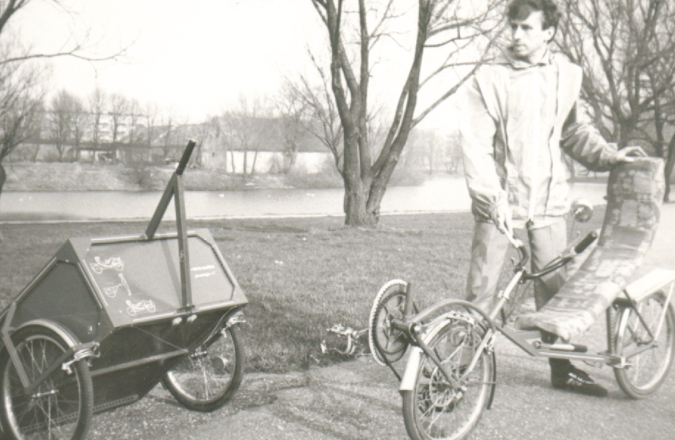

Pitaiusia vlozit' Foto gde Eto vidno (elips i cylinder)
Добавлено через 14 минут 54 секунды:
Foto Proshlo.
Na Foto odna iz moih pervih "telezek"
itak nemnogo poyasneniy;
Esli smotreti so storoni lezaschego voditelia
To elips (60zubov) sprava, cylinder (52zuba) sleva
Za scheto togo ch-to vet'v' tsepi ochen' kototkaya (daze ispolzuya 60 zubov i bolee ya ubiral zveniya tsepi) to tsep' v krainih polozeniah sama pereskakivaet.
Prakticheski tsep zdes' rabotala na 4 zvezdochkah kolesa.
To-est' 2 x 4 = 8peredach'
V teorii dolzno bit' 2 x 5 =10
Vosmi (8) peredach' mne i na sofabike hvataet :dance:

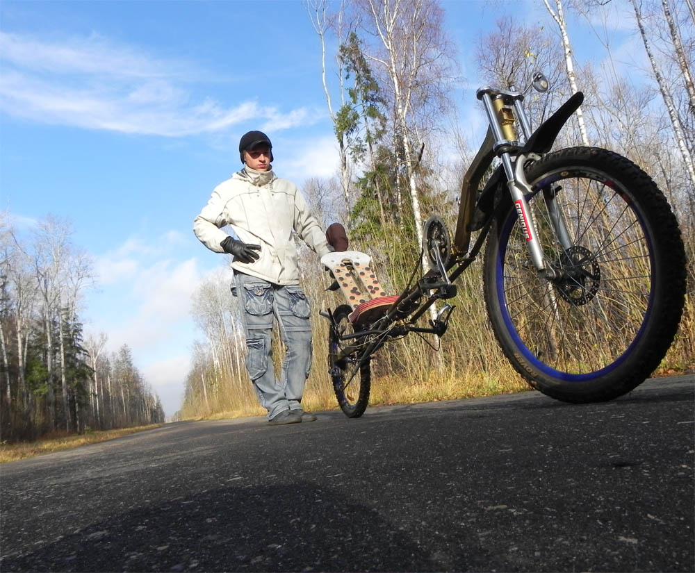

Jozef писал(а):
Наконец то лигерад готов!Проектировал его полгода,а сделал за два месяца.Первоначальной целью было сделать комфортабельный переднеприводник двухподвес.В итоге созрела мысль про схему с двумя маятникам.Дальше моя неугомонимая фантазия родила идею менять угол наклона спинки сиденья.Чтоб положение головы не менялось при поднятии и опускании спинки,решил подголовник присоединить паралелограмно,по такому принципу работают велосипедные переключатели передач.Дальше-больше...Штудирование статей и форума насчет оптимального угла рулевой выявило два факта: для хорошей управляемости угол должен быть 60-70 градусов.Но для силового педалирования и уменьшения реакции на руль на переднем приводе угол должен составлять 45'!Так утверждает Никита Ватин.В итоге сделал так,чтоб одновремено при поднятии спинки увеличивался угол рулевой.Тоесть,при езде сидя угол рулевой будет 70',а лежа-45'.На постройку пошла покромсаная рама двухподвесной 20ки,для маятников профиль 20х30,переднюю полураму сварил из трубы 25х40,а для рамы под сиденье,спинку,подголовник - 25х25.Шарниром переднего маятника служит привареная задняя втулка с резьбой,на которую накручивается промвал-семерик без собачек.Задняя вилка закреплена на кареточном узле.Длина передней вилки 55см,а задней 82см.Нижняя часть сиденья и подголовник - ето две части седла с 250 кубового чоппера.Спинку делал сам.Колеса литые,26 дюймов.
Рама трансформируется у три фиксированых положения: угол рулевой 45',посадка низкая,спинка почти горизонтально,каретка выше сиденья;60'-среднее положение и 75'-высокий кроссовер,каретка ниже линии седла,спинка завертикалена.Первый вариант для гонок,второй на каждый день и третий для бездорожья и автомобильных пробок.Едет весьма прилично,даже на 45'.При работе передней подвески никакой реакции на педали.Короче,я доволен!
Хочу сказать большое спасибо всем,кто помагал советами,делился идеями,указывал на ошибки.Отдельняя благодарность Банданщику,который привел меня на етот сайт,заинтересовал веломобилями,постоянно ненавязчиво подталкивал к постройке нового аппарата,доставал любую информацию и единственный верил в успех постройки етого лигерада.

Почему квадратные трубы. :?:

Смотрится как трансформер.Кил.10надо сбросить.Сделать тоже саме из круглых труб.
 Заголовок сообщения: Re: Двухподвесный лигерад-трансформер "Андроид"
Номер сообщения:#111  Непрочитанное сообщениеДобавлено: Ср ноя 17 2010 15:33
Круглые могут погнутся.Рама имеет "Х"-образную форму с очень большими напряжениями в центре.А подпорки поставить некуда из за особенностей конструкции...Хорошо бы сделать из дюралевых труб с примесью магния,но сам материал и сварка всего етого будет стоить запредельно...

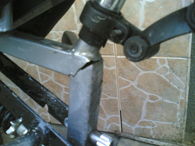

У меня трагедия: треснула рама в напряженном месте :( Надо будет косынкой усилять...

"Опыт - сын ошибок трудных..." (с)
На то и опыт эксплуатации.

Хотя рама сборная,именно ету часть я наверное сделаю по-другому с нуля,учитывая обнаружившиеся недостатки.

по-моему достаточно было бы просто сделать это место из толстого металла...
