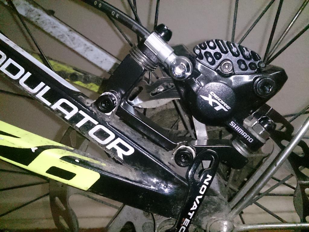

Мне кажется, что адаптор подобран неправильно.
Ну да: и помощи/совета ни от кого не дождёшься.
Эм, мы телепаты? Я подозреваю, ты его задом наперед поставил.
Номер сообщения:#102  Непрочитанное сообщениеДобавлено: Сб июл 06 2019 16:09
Если перевернуть - вообще почти диск не захватит.
В общем, надо ходить, мерить и искать.
Хорошо, что в современных ринцлерах уже с тормозами вроде разобрались...

Винты будут под углом.
С чего это вдруг? Ты не сможешь сточить обе поверхности в одну плоскость? В моё время этому в 6 классе учили.

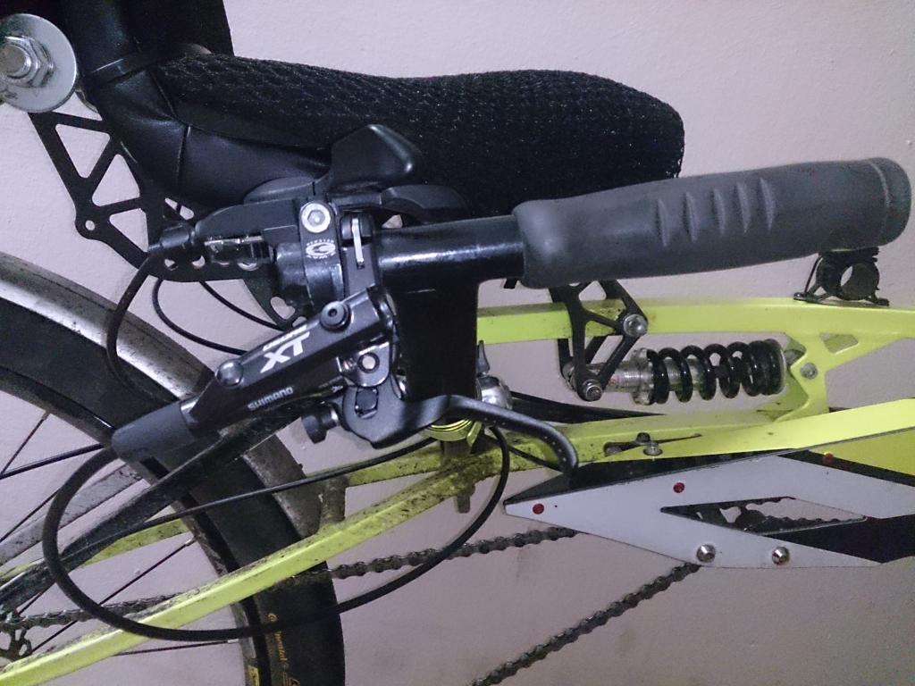

Всё-таки взял, и поставил сегодня тормоз XT, а также заменил колодки на переднем BB7.
Вместе с тормозом постарался выбрать более подходящие адаптеры.
Смог несколько улучшить охват колодками диска с новым адаптером, но стоило это нервов и матов: собрал по всей квартире всевозможных шайб и винтов, замутив вот такой колхоз "Заветы Ильича":
:roll:
На переднем тормозе просто заменил колодки, большего с ним сделать не удалось.
По закону подлости ещё и спустило дома колесо, а снимать/ставить колёса на Ринцлере - то ещё удовольствие...
В 00:00 выкатил лигерад и провёл испытания с многократной пробой тормозов на эффективность и прицельное торможение.
Как по отдельности, так и оба вместе.
Оба тормоза работают нормально, тормозные характеристики намного улучшились. Особенно удивило, насколько ожил передний BB7, с новыми колодками. Наверно, тут дело в компаунде.
У XTишки ручка какая-то мелкошлёпская, но пользоваться можно.
В общем, апгрейд обошёлся почти в 11кР, и надеюсь это теперь будет служить долго и теперь я смогу часто и безгранично ездить в Крылатском, не ёжась от мысли, что выйду на очередной спуск без тормозов. :)

А почему у тебя калипер на адапторе без сферических шайб стоит? Ты как вообще тормоза настраиваешь без них???
Номер сообщения:#107  Непрочитанное сообщениеДобавлено: Вс июл 07 2019 12:38
На стандарте Post Mount, ориентированном на использование на промышленных современных рамах и вильках, они вообще конструктивно не предусмотрены
и ими тормоза не комплектуются.
На кракозябрах - да: будут нелишними везде. :roll:
Добавлено через 6 минут 58 секунд:
P.S.: уши заднего тормоза, кстати, приварены без нареканий по плоскостности.
Кривая в этом плане только вилка. :roll:
Номер сообщения:#108  Непрочитанное сообщениеДобавлено: Вс июл 07 2019 13:23
У тебя адаптор стоит,какое конструктивно? Или у тебя адаптор большего размера, чем надо, или ты опять модулируешь. Чем шайбы или гайки подставлять, поставил бы нормальный комплект, предназначенный для этого.
Номер сообщения:#109  Непрочитанное сообщениеДобавлено: Вс июл 07 2019 14:07
Нормальный комплект встанет, если посадочные места приварены в соответствии со стандартом.
В новых рамах, по заявлению Создателей, уже всё по канонам. Флюр, надеюсь, это скоро проверит и подтвердит/опровергнет.

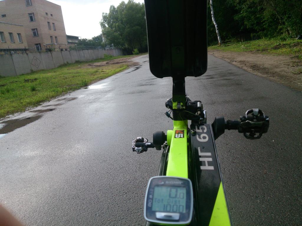

Только что, лигерад НГ65 прошёл первую тысячу км в сезоне 2019г (с 27.04.2019).
Ура. :)

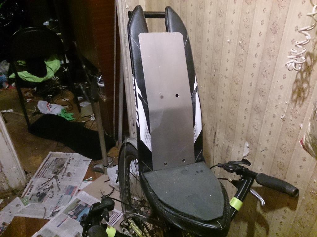

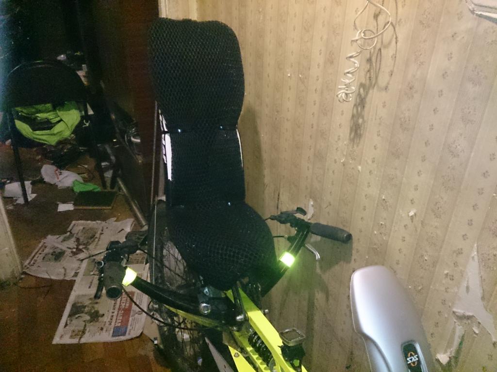

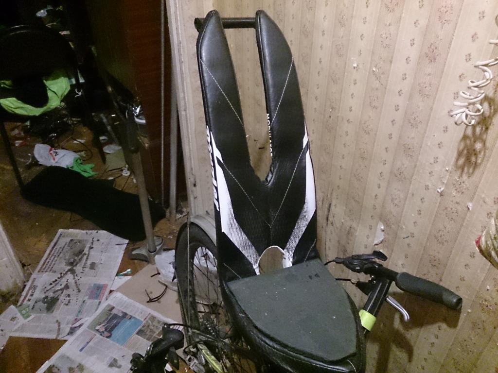

Долгожданное обновление на лигераде НГ65.
Надёжно закрыл щель в кресле, в которую, после изменения посадки стал выдавливаться позвоночник.
Было:
Стало:
Закрыл листом АМГ6 2мм.
Дизайн эстетически остался прежним.
Теперь это кресло можно назвать "Рай для спины"! 8)

Накатал 15км на обновлённом кресле.
Что ж, не зря, не зря закрыл щель.
Помимо безопасности для позвоночника, закрытие щели улучшило и ТТХ.
Кресло стало жёстче, упор лучше, посадка чуть ближе к педалям.
Улучшились горные качествп. На 4% подъёме на мост через железку в Коптево ехал не привычные 16км/ч, а 18-19 на примерно том же пульсе.
На 7% подъём у английской школы ехал стандортно 12км/ч, но на релаксе и более высокой передаче.
С жёстким креслом, в отличие от подлатливого, не требуется нервное, истеричное педалирование, необходимое для того, чтобы перебороть гистерезис в мягкой подстилке.
Тут крутишь с большей отдачей на колесо.
Что ж, НГ65 стал более экономичным!
