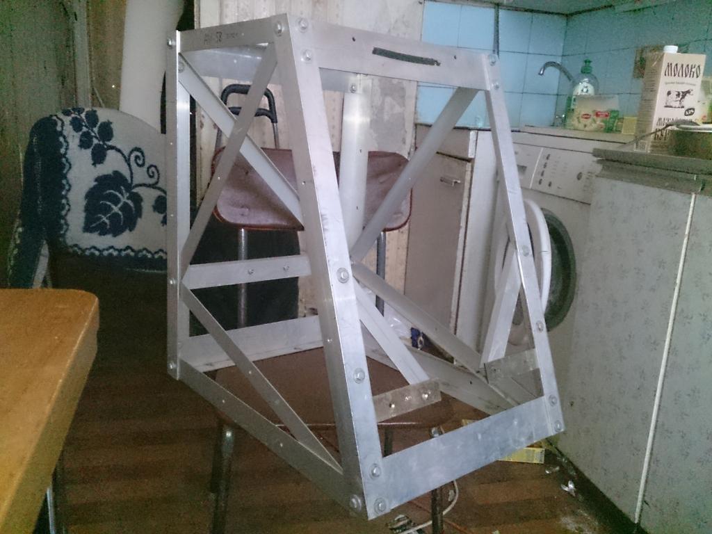

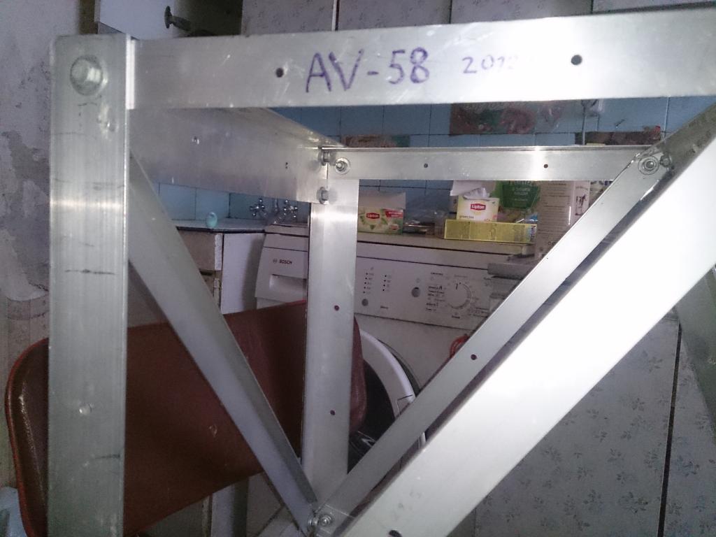

Каркас обтекателя лигерада "Василич".
Лёгкий, собака!!! :o Немудрено, что при езде вообще не замечал его присутствия, да и при носке на руках тоже особо...
А на новом планируется куда меньше профиля, значит вообще пушинка, кажись, будет...
