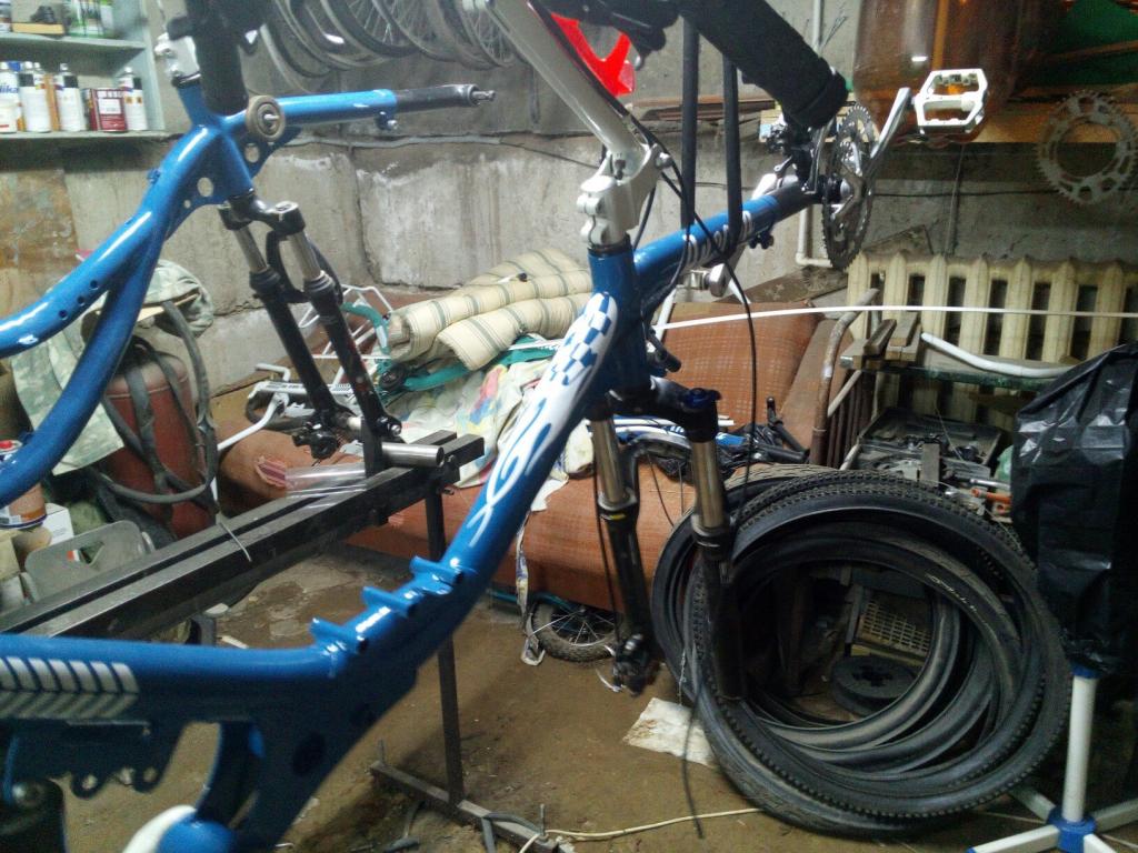

Она уже вот:
Заварена, усилена, покрашена - причем вся и заново. Ей 17 числа в велопараде участвовать...

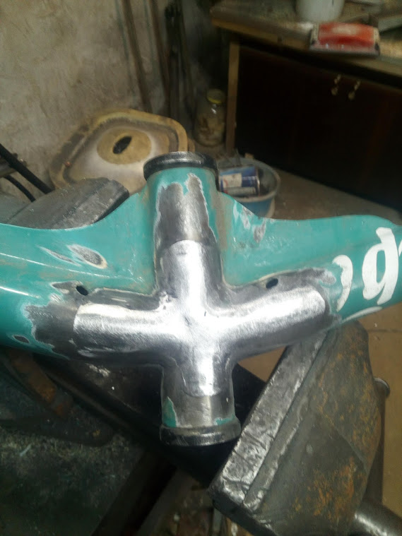

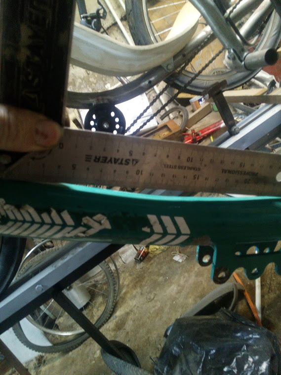

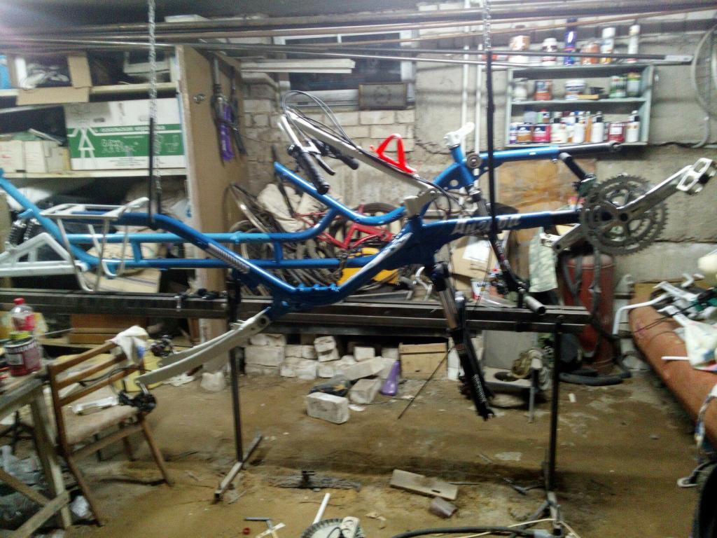

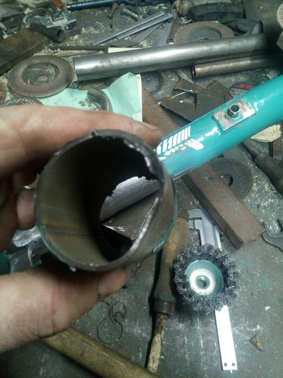

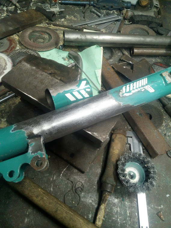

Взялся за ремонт рамы Ангары из Энгельса, той, что после аварии.
Выгнуть раму назад в этом месте таки не смог - трубогиб проминает стенку, а трубу не изгибает.
Пришлось кусок рамы вырезать и состыковать через катушку.
Трубу в этом месте довольно сильно деформировало:
Так получилось:
Кстати, хороший метод такого соединения в свое время описал Карпук, он же КАБ - внутрь трубы забивается катушка, приваривается на 3-4 электрозаклепки, вставляется в свариваемую трубу, выставляется соосно, потом так же приваривается на электрозаклепки и проваривается шов.

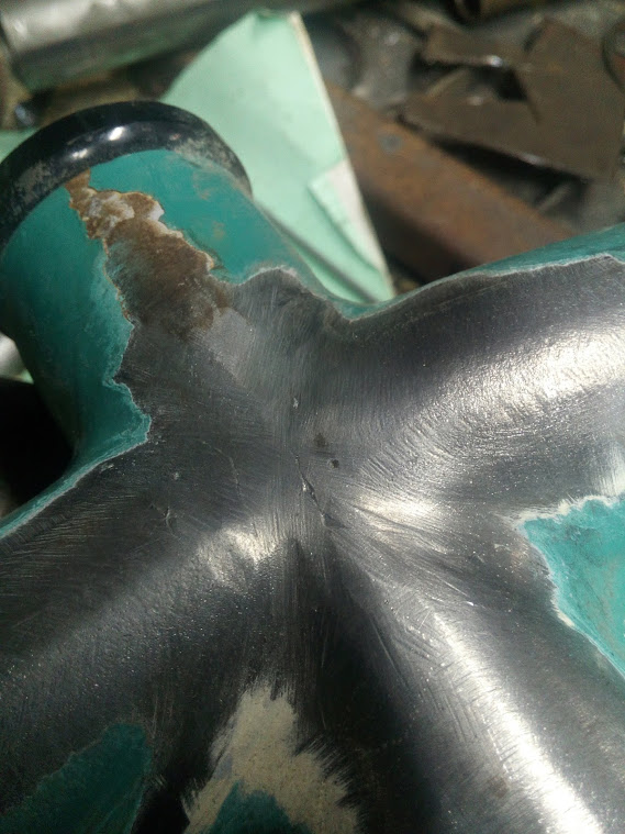

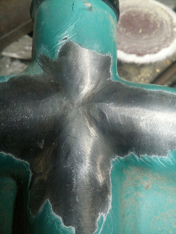

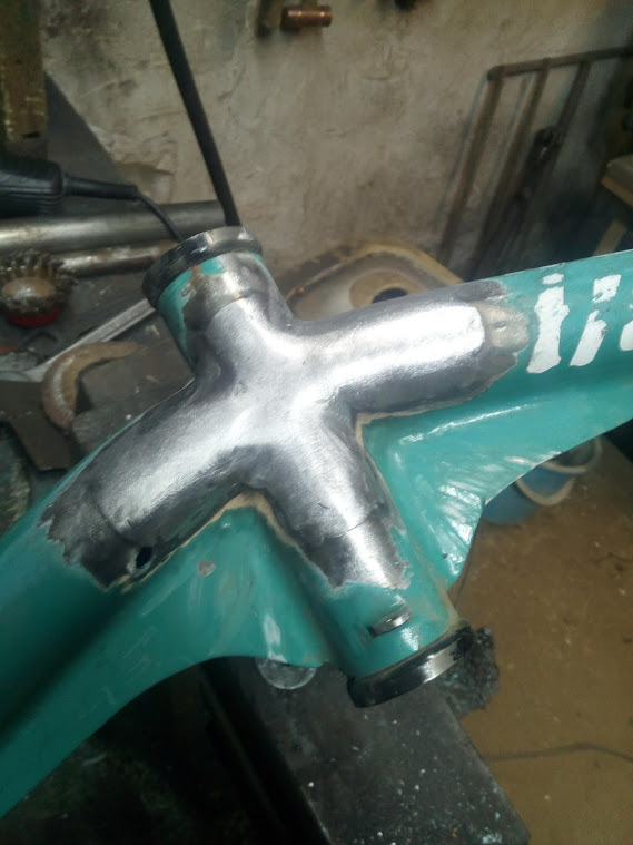

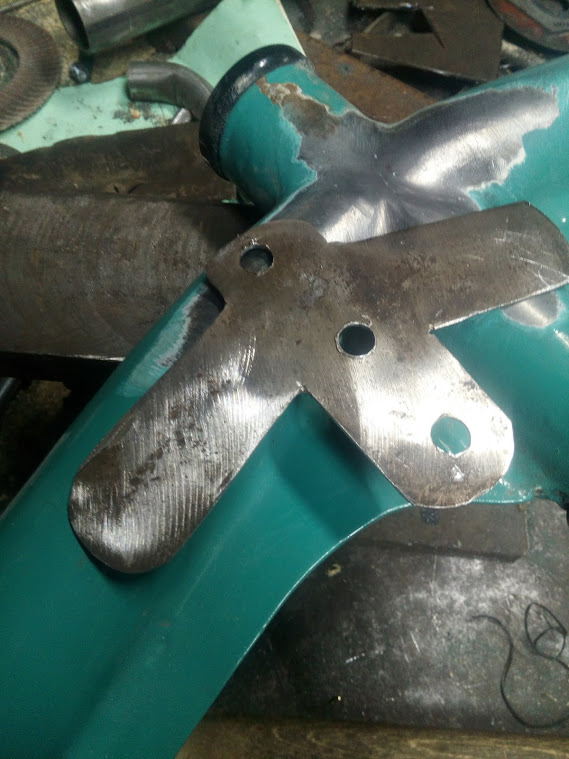

Ну и помня о поломках рамы возле рулевого стакана, решил заодно посмотреть, что-же там делается.
С одной стороны вообще без криминала, с другой - то ли подрезы от сварки, то ли микротрещины - непонятно.
на всякий случай сделал усиление этого места:
Такая вот накладка с каждой стороны
приварена на электрозаклепки, а потом продольными швами к стакану и трубам рамы.
Покрасится, будет почти назаметно. Осталось отреставрировать багажник, отремонтировать руль - и можно отдавать владельцу, на пескоструй и покраску.

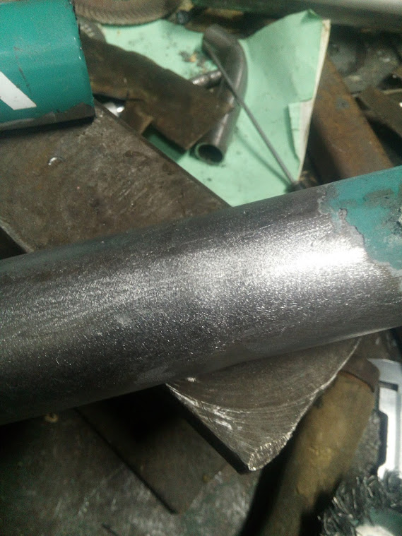

Может не стоит зачищать сварочные швы?Особенно такие нагруженные, это все-таки ослабляет соединение.
 Заголовок сообщения: Re: Поломка рамы. Будем лечить.
Номер сообщения:#115  Непрочитанное сообщениеДобавлено: Вс дек 09 2018 07:53
если швы критически страдают от счетки, снимающей краску, то что же с ними будет на маленькой кочке? )))
Номер сообщения:#116  Непрочитанное сообщениеДобавлено: Вс дек 09 2018 08:09
Для стали это неверно. Шов на тонкостенных трубе рекомендуют зачищать заподлицо с основным металлом - это предупреждает развитие трещин рядом со швом. Мне так объясняли.
