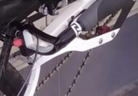

А на овале нижняя ветвь цепи не соприкасается проходя через ролик с верхней (на фото уж совсем маленькое расстояние)?
Писал уже два раза постами выше: при НАТЯНУТОЙ цепи ничего не трёт. При разгруженной - да, лежит на ролике. Но ведь это не важно! :)

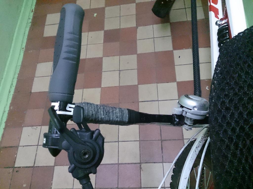

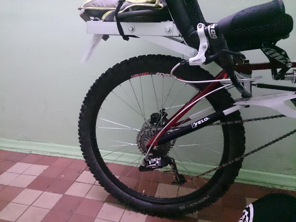

На DC16 сегодня проведена долгожданная модернизация!
Перевёл трансмиссию на оборудование Sram и установил 9ск. кассету с максимальной звездой на 36 (прежняя была 28).
После работы, потратил уйму времени на поездку в свою горячо любимую распрекрасную Синдику-О, с целью отыскать наждачные насадки на Dremel. Чтобы ровно расточить хомут шифтера. :? Нашёл.
Причём разорился на целый набор, т.к. поштучно не продавались.
И что же? Не пригодились!!!!!! Шифтер преспокойно встал на трубу руля без расточки... :|
Наверно дело в том, что у Срама очень тонкий хомут оказался - от того и налез...
Что ж: очень, очень доволен и по многим пунктам!!! :!:
Первое: срамовские шифтеры, при установке на горбатые велы, реально бесят тем, что оба рычага под большой палец.
Но вот на лигераде Ринцлер это оказалось очень кстати: набирать и сбрасывать можно... ЗАПЯСТЬЕМ руки!!! :o Это так классно! :o
Второе: Срам всегда работает чётче.
Третье и оно самое главное: ЛИГЕРАД ПОТРЯСАЮЩЕ СТАЛ ЗАЕЗЖАТЬ ВО ВСЕ ГОРКИ, что имеются на маршрутах. Просто щенячий восторг. Для Крылатской велотрассы соотношение конечно ещё достаточно высоко, да оно и не нужно. Фиг с ним, таких подъёмов в городе попросту нет.
А на 10-12% он нормально заберётся...
Провёл основательные испытания по троганью с места в 9...12% подъём. Теперь, с пониженными передачами можно трогаться намного легче, ровнее и уверенней.
Но всё равно надо это делать очень плавно и осторожно! :shhh:
Если втопить резко, лигерад быстро может встать на козла и превратиться на время в юницикл :) ...
Но к падению это к счастью пока не приводило.
И, что радует, проблема разгрузки актуальна в основном при троганьи с места: если идёшь по подъёму с установившейся скоростью, колесо не отрывается. Я даже проводил стрёмные тесты, под названием змейка в подъём. Вроде получалось, но надо делать это без резких телодвижений...
В общем, вот так. Модернизации все подходят к концу. Всё, что можно и нужно я на этом лигераде уже сделал и причём, как ни странно, успешно.
Осталось лишь установить генераторный свет...
