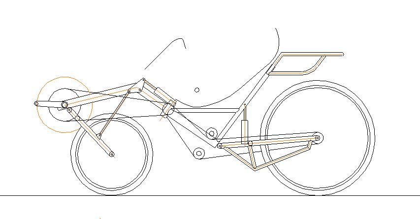

Max_1310 писал(а):
Комментарий к файлу: Следующий "большой" проект...
Красивый проект. А где рулевой шарнир, и вправду-первая головоломка?
Шарнир прямо перед сиденьем. Внутри него карданный шарнир, передающий вращение от поворотной каретки (с передним колесом) на не поворотную раму и на заднее колесо.
Почему привод не передний? Из собственной практики.
Вряд ли кто-то что-то сделал в этой жизни, не мечтая!
Добавлено через 4 минуты 51 секунду:
А я зацепился за переднюю подвеску - так и не понял, как оно поворачивает... ну и подвеска в такой конфигурации работать не будет.
Почему подвеска работать не будет???
Точка качания переднего маятника под кареткой. Тяга (сдвоенная. усилит маятник на кручение) на пром. рычаг и на стойку. Разумеется, соотношение рычагов (точку крепления тяги, пром. рычаг) надо будет подобрать по пружине. Настроить гидравлику соответственно.
У Вас тяга от маятника практически параллельна стороне треугольника. При работе она будет работать на удар, а не поворачивать треугольник.
Очевидно, это будет первая конструкция, сочетающая в себе недостатки обоих приводов. Типа заднемоторного передеприводного автомобиля :)
 Заголовок сообщения: Re: Самокат "Урал"
Номер сообщения:#107  Непрочитанное сообщениеДобавлено: Сб авг 19 2017 12:20
Сообщения: 6510
И самая неудачная - флевобайковская - схема МББ, на которой факт того, что ты поедешь ВООБЩЕ без мощной возвратной пружины не гарантирован!
В принципе, если поставить мощную пружину И демпфер рулёжки от мото, управление должно быть относительно приличным даже не для цирковых эквилибристов, сделать полный подвес И полный привод - норм аппарат для бездорожья будет, я полагаю.
Впрочем, если целью поставлен просто "сделать шоп прикольно"...
Я не про сложность рулёжки, обсуждаемый прожект в случае его технически приемлемой реализации скорее всего поедет без эквилибристики, а я про бессмысленность подобной схемы. Кстати, вопрос реакции кардана на баланс до конца не изучен...
Зато есть прекрасная конструкция с карданом, компактная, технически сложная с массой интересных инженерных решений - его где поработать и мозгом, и руками, и как раз для сыпухи и перевалов (это тоже типа совет аффтару) - СТРЕКОЗЁЛ.
Ещё вот, до опупения простая и технологичная конструкция Димы Румянцева
Она имеет некоторые недостатки, но это потому, что доводка брошена аффтаром на полпути. Тоже оч неплохо прёт.
Я не думаю, что ЭТО в обозримом будущем поедет лучше "стерхов".

Max_1310 писал(а):
Мой самокат делался для суровых Уральских трасс, а не для паркета.
Max_1310 писал(а):
При подъёме по щебёночной дороге, а у нас больше половины таких дорог - переднее ведущее колесо пробуксовывает
Max_1310 писал(а):
возле реки, подъём в город достаточно крутой. Покрытие - мелкий щебень и шлак с камнями.
Max_1310 писал(а):
Из-за отсутствия подвесок, неоднократно пробивал покрышку переднего колеса и портил обод при преодолении железнодорожного переезда,
(возможно, стоило просто накачивать колёса, но всё равно "ровность" переезда оставляет желать лучшего...)
смешно читать дорогие АнжАнеры о конструкции с полным приводом при мощности двигателя 250-500Вт. да там циркулирующей мощности как раз на 50% привода наверное будет. что ни в какое сравнение не идет с потерями на буксование при движении в гору даже по сыпухе. по сыпухе в гору нужно просто дозировать тягу.
На переднеприводнике с этим значительно хуже, т.к. переднее колесо разгружается сильно.
Там НЕТ циркуляции мощности, АНЖАНЕР ты наш. В любом случае, от полного привода проку больше, чем от аптикателей.
Олег, а у Коны работает http://dic.academic.ru/pictures/wiki/files/75/Kona_Hei_Hei_100.jpg
