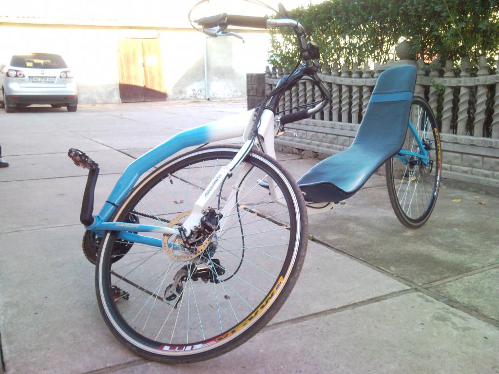

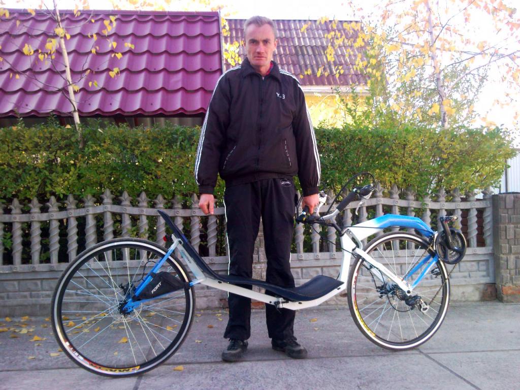

Номер сообщения:#1  Непрочитанное сообщениеДобавлено: Чт ноя 15 2012 11:06

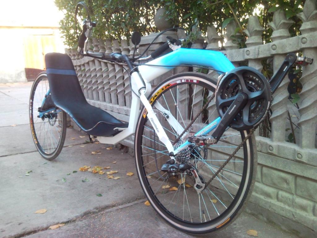

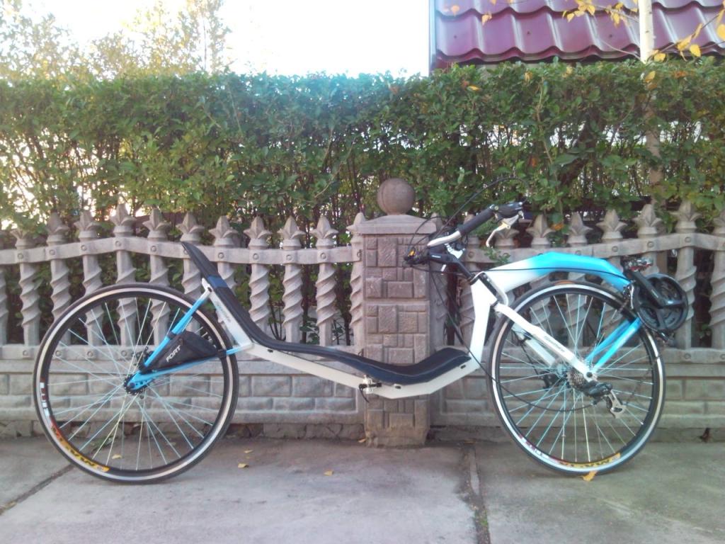

Автор: Седлакович Иосиф
Категория: Двухколесные "лигерад"
Название: "имя конструкции"
Год создания: 2012
Тип транспортного средства: Лигерад с приводом на переднее колесо
Основное назначение: Участие в веломарафонах
Передняя подвеска: Нет
Задняя подвеска: Нет
Переднее колесо: 28 дюймов
Заднее колесо: 28 дюймов
Рама: Хребтовая
Материал рамы: Железо
Масса: 21 кг
Тип трансмиссии и наличие передач: Цепная,24 передачи
Размеры: Длина: 230 см,база: 150 см,высота: 90 см,высота низа сидения: 35 см
Особенности, отличительные черты транспортного средства: Шоссейные колеса,складывающаяся рама
Плюсы: Легкий,скоростной,транспортабельный
Минусы: Жесткая конструкция,при большом угле поворота колесо задевает ногу
Ссылка на видео:
Изготовление: viewtopic.php?f=62&t=6707

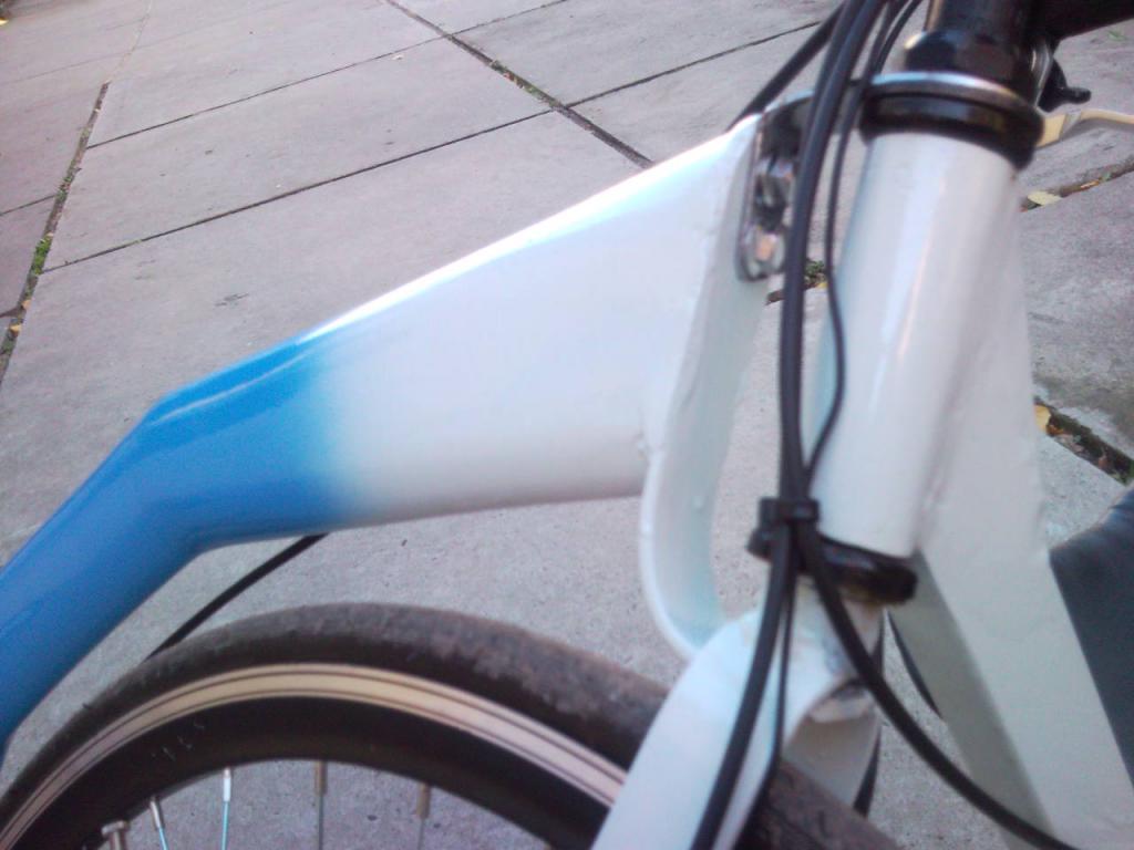

О,в спешке й забыл!Рама - профиль 25х40,задняя вилка - 15х15,передняя вилка - 20х30 плюс полоса 30-ка.Ну и части рамы китайского двухподвеса.

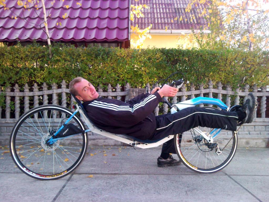

Покатался 2 дня и вот впечатления.Первое - очень легкий ход!Педали крутятся без усилий!Подйемы почти не чувствуются.Несколько необычное управление из-за верхнего руля,заваленого угла рулевой и почти горизонтальной посадки.Надо привыкать!Рама немножко пружинит на неровностях.Реакция на руль при педалировании отсутствует напрочь.Из-за низкой посадки при поворотах колесо трется о ногу - пока не знаю,что с етим делать.По асфальту ехать одно удовольствие,а вот по брусчатке больше 15 км/ч чревато,хотя не так страшно все,как я себе представлял.Кстати,тут был спор,я проверил - по плохой дороге можно довольно комфортно ехать сидя!Так что потихоньку обкатываю.Максималку пока не пробовал на полную силу,но 45 набрал легко,без особых усилий.

в чём трудность езды в такой позе? Дорогу плохо видно?
 Заголовок сообщения: Re: Складная "Зокра" 28Х28
Номер сообщения:#17  Непрочитанное сообщениеДобавлено: Пт ноя 16 2012 22:05
Трудностей как таких нету.Дорогу видно нормально.Надо привыкнуть держать равновесие,лежа так горизонтально,особенно в поворотах.А обтекаемость да,хорошая,сильный встречный ветер практически не чувствуется.

Jozef, а можешь померить расстояние от нижней точки сиденья (т.е. там, где копчик) до педали в наиболее дальнем от него расположении?

П.С. Jozef, можешь сделать из тонкого листа алюминия или стеклопластиковый щиток на заднюю часть колеса и закрепить его к вилке, тогда колесо гарантированно об ногу тереться не будет в поворотах.
