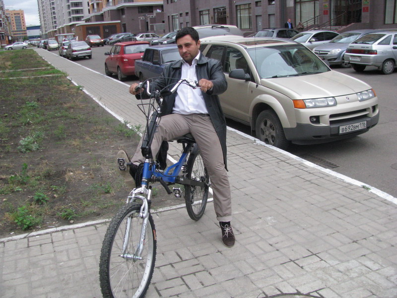

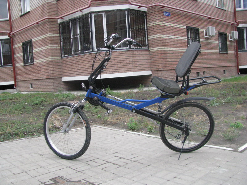

Короче, прочитав про успехи Стерха в деле преодоления просторов нашей необъятной по дорогам и направлениям, решил сделать нечто подобное. И за 3 часа таки сделал. И даже проехал 25 км.
Использована рама Пифагора (была в запасе еще одна с чуть более крутым углом рулевой), передняя вилка - простенький пружино-эластомер с ходом порядка 50 мм.
Конечно же сиденье по высоте от поверхности земли уже на пределе, касаюсь земли носками, но тем не менее достаю. Растягивать в длину, к сожалению, нельзя по ТЗ: в лифт тогда не влезет и в машину мою без разборки. Едет и запрыгивает на бордюры гораздо лучше чем с колесом 20" спереди. Если поставить нормальную вилку вперед и нормальный амморт назад, то ходовые качества должны значительно улучшиться. Выглядит вроде неплохо, ну об этом сами можете судить по фото.

Какой вес ?
Порядка 22 кг.
Цена полного комплекта ?
Если в простенькой комплектухе, то 12 тыс.
Возможность продажи фреймсета/(если да - то цена) ?
Да, порядка 7 тыс.
Задний амморт - какой (по размерам/ходу) ?
150 мм (без демпфера) пружина на 750 LBS, другие параметры неизвестны
Рычажность задней подвески ?
1:2. Думаю, требует доработки до 1:3
Как изменяется при работе ?
Что именно? Педалирование, если оно правильное круговое, то подвеску не раскачивает, в ноги просадка подвески тоже ощутимых провалов/толчков не дает.
Видео Пифагора26 в деле. :)
Пока нет.
Субьективные ощущения...
По сравнению с обычным великом ощущения как будто едешь на джипе (клиренс-то огого какой!) . Дорогу держит хорошо, на пересеченке управляется достаточно точно, вполне сравнимо со стандартным МТБ. В общем, по сравнению с Пифагором 26х20 едет интереснее и увереннее. Правда вперед поставил колесо "какое было", поэтому протектор там зубастый и накат особо не блещет.

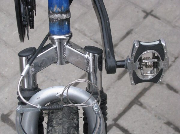

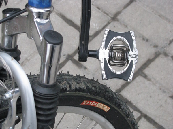

А вот еще: поскольку колесо переднее здесь гораздо менее нагружено, чем в обычном МТБ, то жесткость передней вилки чрезмерна, хочется помягче. Думаю, это решается заменой вилки на воздушную с регулировками.
А какой у Вас рост?
И какая высота сидения?

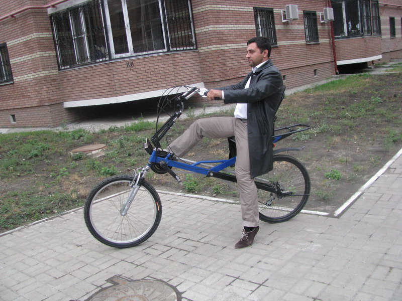

Здорово получилось, только посадка высокая. но без удлинения ниже посадку не сделать Я сам сталкивался с этим - чем больше колеса, тем сложнее скомпоновать. Получается либо слишком высокий(Пифагор), либо слишком длинный(СтерхЪ, Самовар) А не слишком ли заднее колесо перегружено? ты ведь почти на оси сидишь. При резком старте, переднее колесо не отрывается от земли?
Добавлено через 17 минут 9 секунд:
Вел делается не для того, чтобы его в машинах и лифтах возить. Я считаю, главное - ходовые качества! СтерхЪ, например, не входит ни в лифт(в грузовой только по диагонали), ни в легковую машину, в электричку тоже с огромным трудом..., Каждый раз, когда я заношу его домой, разумеется по лестнице, его приходится на каждом этаже поднимать и перекидывать через перила(4 этаж) т.к. в развороты между лестничными пролетами он тоже не входит! Вот так каждый день утром - вниз, вечером - вверх! Но на дороге об этом забываешь...
Ты прав, конечно, но если возникают проблемы с хранением начинаешь задумываться: а стоит ли сейчас корячить его пешком на 10 этаж или ну его нах и поеду на машине в следующий раз?
Такой опыт у меня есть с моим первым лигерадом B-Liner (Крокодил). Все точно так как ты описываешь: на лестничных площадках поворачивался с трудом.
Пифагор был задуман изначально как велик простой транспортировки: именно поэтому я как следует заморочился со складным рулем и складным сиденьем. Но понимаешь еще в чем дело: чем сложнее ставишь себе задачи, тем полезнее в эксплуатации получаются решения.
Я изобретаю велосипед прежде всего для себя, поэтому я и ставлю ТЗ.
Вообще сиденье можно еще и опустить тонкой проработкой конструкции :-)

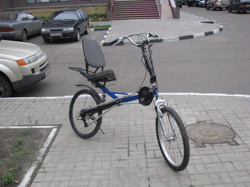

Ни разу такого не было и переднее колесо никогда не разгружается, даже в крутую горку. А вообще почему ты думаешь, что велик загружен неравномерно? Ноги ведь горизонтально, а они тоже что-то весят, так что реальный ЦТ где-то по переднему срезу сиденья.
То, что центр тяжести смещен назад, это не страшно, а вот то, что он еще и высоко...
Так кажется по фоткам

По поводу исходной темы. С такой высотой сиденья лично я смысла в такой машине не вижу.

можно опустить сидуху не увеличивая длину вела если поставить каретку немного перед рулевым стаканом. Как вам такое решение?
 Заголовок сообщения: Re: Лигерад "Пифагор 26х26" (Пифагор Кантри)
Номер сообщения:#15  Непрочитанное сообщениеДобавлено: Ср сен 01 2010 18:39
Тогда каретка выше сиденья будет. нужно опускать не только сидуху, а всю посадку

Неудобно. Сочетание недостатков лигерада и велосипеда.
Номер сообщения:#17  Непрочитанное сообщениеДобавлено: Ср сен 01 2010 20:17
Ну, мне удобно, особенно по городу и пересеченке - как раз в таких ситуациях и нужна подобная посадка. Полулежа я бы поехал только в дальняк. А я лигерады строю не для дальняка, а в первую очередь для ближних поездочек и прогулок. Хотя даже 100 км в день - это еще не дальняк.
А потом недостатков велосипеда я здесь не вижу:
ногу можно поставить на землю? - можно!
сидуха не натирает промежность? - не натирает!
педалить враспор можно? - можно (но не нужно)!
руки, плечи, шея не нагружены? - не нагружены!
А недостатки лигерада каковы?

Ногу на землю так же как и на этом (едва-едвакончиками пальцев) можно и на велосипеде поставить.
