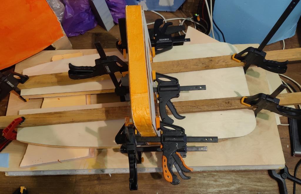

Каретка порядочно выше, но всё равно ниже кресла, под шатуны 98мм (трепещи, Модулятор :)), обкатаны на тренажере, работают норм, тейлбокс небольшой и структурный (всё равно для аэродинамики работает... хреново работает, в общем).
Должно быть малясь быстрее само по себе, полегче и лучше сочетаться с передним обтекателем.

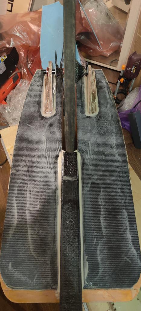

Приклеил дропауты, малясь облегчил/оптимизировал, должно быть легче/жёстче.
Сделал сменный петух стандарта sram udh, очень удобно - дырка 20мм с ровной площадкой в пластине 12мм толщиной, то что мне и надо, после чего он просто вкручивается и работет и как петух, и как гайка оси, стоит на али ~800 руб
