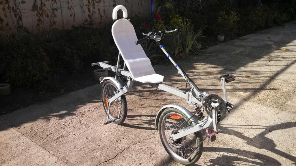

Веложе Т, Буран
Имя: Фредди
Автор: Фредди.
Год создания: 2019.
Тип транспортного средства: переднеприводный лигерад с подвижной кареткой.
Основное назначение: универсальный.
Передняя подвеска: маятниковая, однорычажная; ход до 88мм.
Задняя подвеска: маятниковая, однорычажная; ход до 88мм.
Переднее колесо: 20 дюймов.
Заднее колесо: 20 дюймов.
Рама: хребтовая, складная.
Материал рамы: профильная труба 40х40х1,8; сталь 3; маятники 40х20х1,8.
Масса: 28 кг.
Тип трансмиссии и наличие передач: цепная, 18 передач.
Размеры: длина 173см; ширина 39см; высота по низу сиденья 65,2см, высота каретки 64,4см; база 100см.
Особенности, отличительные черты транспортного средства: полная подвеска при наличии подвижной каретки; угол рулевой 90°. Регулировки под рост 155-195см; изменение наклона спинки 5-45°. Большая грузоподъемность.
Плюсы: низкая каретка, отсутствие конфликта ног и цепи с колесом, хорошая управляемость и стабильность на любой скорости, легкое преодоление подъемов; пространство для дополнительного груза между колесами; возможность складывания до габаритов 95х93х45см, а также хранения в вертикальном положении.
Минусы: относительно большой вес; сжатие передней подвески при торможении.
Описание и дополнительная информация: создавался в качестве лигерада для туризма и на каждый день. На данный момент пройдено около 100 км, из них около трети с рулем типа "аватар".
Передний привод выбран из-за возможности реализации быстрого складывания и наличия достаточного места для груза (особенности развесовки). Угол рулевой выбран на основании удачного опыта Олега (Balor): рулить действительно очень легко, а стабильность на высоких скоростях превосходна.
3D-модель лигерада в программе SketchUp.
Ссылка на обсуждение процесса изготовления
Ссылка на видео
YouTube канал

 Заголовок сообщения: Re: Buran.
Номер сообщения:#2  СообщениеДобавлено: Вт окт 08 2019 18:25
Сообщения: 6510
Круто! От аватара отказался? Всё-таки удалёнка зло на МББ по моему...
Да, груз выступающий за пределы задней оси не очень хорошо, отрицательно влияет на стабильность.
Возможно, имеет смысл "разнести" крепления для кресла и запихивать груз ближе к креслу... Ну да тут зависит от того, насколько высоки требования к хорошей управляемости.
Ну и я бы сделал базу подлинее (это бы и проблему груза решило) - но шо маемо, то маемо :).

Ура! Релиз ещё одной единицы техники в этом месяце! :clap:
Какой интересный "болтунишка"! Лаконичность и простота привлекает и обладает особой харизмой.
Очень хочется надеяться, что столь длинный руль решает проблему перенапряжения рук. Балор, да/нет? :?:
tttw писал(а):
Минусы:
... сжатие передней подвески при торможении.
А чем это плохо? В случае чего, безопаснее ноги на щемлю поставить, зажав тормоз и поставив на попа лигерад.
Ну и да, скорость то какая? При 20" ведущем и горной системе, максималка около 30, а крейсерская около 20км/ч, учитывая, что на "болтунах" высокий каденс обычно не дашь?
На MBB особенно сказывается, да?
А так, посмотри на грузовики: то и дело платформы вывешены...
P.S.: а в чём хохма? Одна педаль шоссейная, другая - топталка :shifty: ...

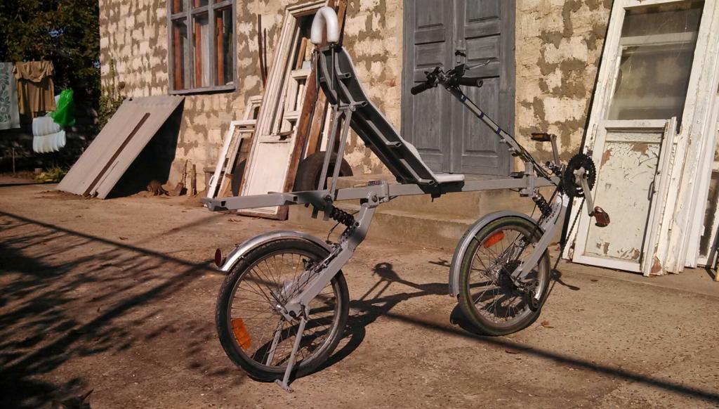

А с подвеской опустить раму прямо "на колёса" чтоб опустить кресло не выйдет.
Сзади- прогнуть раму вверх, а спереди уменьшить ход подвески до разумного предела. А так же опустить каретку, прогнув раму вниз. Выиграет дизайн, если раму доработать до более привычного вида. А вообще , как правило, каретку я ставлю на маятник. Тогда можно ездить и на планетарке.
Хотелось бы увидеть графику параметров руления. Не пойму этого не описанного решения.

На вид 90 град рулёжка, трейл даёт отрицательный оффсет - причём дофига, на вид сантиметров 10. Еще бы он не был стабильным на скорости :).
Номер сообщения:#17  СообщениеДобавлено: Ср окт 09 2019 11:34
На вид 90 град рулёжка, трейл даёт отрицательный оффсет - причём дофига, на вид сантиметров 10. Еще бы он не был стабильным на скорости .
Если автор не может дать графику, то фотку в профиль на нейтральном фоне не проблема.
Номер сообщения:#18  СообщениеДобавлено: Ср окт 09 2019 11:35
Сообщения: 6510
Ну, последняя фотка не на супер-нейтральном фоне, но вроде всё видно.
Номер сообщения:#19  СообщениеДобавлено: Ср окт 09 2019 11:46
Это да, для обозрения.
Но Вы можете нанести на это фото графику с размерами, исходя от колес в 20" (495...500 мм), при этом взяв для проработки только увеличенный передок на рабочий стол по максимому.
