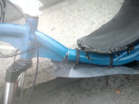

Оказывается, и такое возможно:
Мой самый главный тест-пилот, который, по его собственным словам, "издевался над Ангарой как никто", ухитрился все-таки переломить раму пополам. Как говорит, на ровном месте. Теперь жду на ремонт и тюнинг, благо недалеко...
За это сообщение автора O-Witte поблагодарил: virage (Чт сен 14 2017 18:50)

Ни чего не скажу. Благо не на скорости, благо уже в городе, а не в пойме откуда я только вернулся. Хорошо что в течении часа нашёл эвакуатор который меня домой доставил. Теперь печаль бяда на горбатый опять садится пока "Аргара" на ремонте. Печаль!

Как правило, перед разрушением есть признак удлинения. Заметили ли Вы эти отклонения?
Добавлено через 1 минуту 43 секунды:
Какой километраж до разрушения рамы?

Mazur4ak, километраж то при чем? можно накатать 100000 км возле подьезда по кругу, а можно поломаться на первой сотне метров на фрирайд\дх трассе... важнее как и где катал, но автор это умалчивает.

Я никоем образом нехочу обидеть производителя посему молчу. Но раз на то пошло, то вот Вам мои ответы.
Рама осматривается ежедневно при выезде и очень внимательно(перед выездом никаких повреждений лакокрасочного покрытия в месте поломки отмечено небыло, изменения геометрии рамы тоже), пробег на момент поломки точно сказать немогу но примерно около 10т.км., т.к. эксплуатируется ежедневно мин. пробег в день 20-40 км. это когда мне никуда ненужно ехать. Основное место использования город, асфальт, дороги общественного пользования, так же грунтовые дороги в пойме. В этом году основное время использования резина 1,25“. Вот последние треки перед поломкой:Делюсь с тобой своим путешествием #Езданавелосипедепобездорожью. Общее расстояние: 18,0 км, http://my.viewranger.com/track/details/NTc5NDMyNQ== . Отправлено из @ViewRanger и Делюсь с тобой своим путешествием #Езданавелосипедепобездорожью. Общее расстояние: 18,4 км, http://my.viewranger.com/track/details/NTc5MjY2OQ== . Отправлено из @ViewRanger
Поломка произошла уже в городе на ровном месте ударов небыло, при торможении перед спешиванием, перед пешеходным переходом. Одномоментно.

А чем ты меня обидишь? В этом месте нет ни сварного шва, ни изгиба трубы.. Единственный криминал - конец усиливающий косынки, который, возможно, может служить концентратором напряжений в металле. Что опять таки под вопросом - это все-таки сталь, а не алюм. Ну сначала все равно была бы трещина, а не так, сразу вся труба, ровно, как болгаркой. Привезёшь, я посмотрю по месту излома.
Я в жизни пережил 3 разрушения-все на дельта трайке:
-на титановой раме (было удлинение и скрип), не обращал внимания.Разрушение произошло, когда встал.
-тоже , но уже с накладкой, на трассе.
-и уже в этом году на "грузовичке"в зоне сопряжения с платформой (моя ошибка), не усилил прихваты. Но удлинение было заметным.
Добавлено через 12 минут 3 секунды:
Это возможно. Косынку можно изменить на П-образную (в сечении), как вариант. Или укоротить.
Не может, а именно им и является, концентратором.
При остывании любой металл уменьшается в объёме и в месте сварки образуются внутренние напряжения. У алюминия ТКЛР насколько я помню, раза в два выше, чем у стали, поэтому у него эти проблемы сильнее выражены, но и у стали они тоже имеются. Особенно если труба не из Ст3 а из чего-то более прочного. У более прочного металла вместо пластической деформации часто получаются трещины.
лигерады с пространственной рамой намного более устойчивы к подобным вещам,
С чего ты взял? Более устойчивы к подобным вещам изделия из дешевой, низкокачественной стали, так называемого гвоздилина.

Предлагаю провести стендовые испытания рамы на цикличность:
1. Без косынки.
2. С П-образной укороченной косынкой.
ТЗ: 2 цикла/сек из условий: (60 об/мин, передаточное число 3), скорость 22 км/час для колеса 26", это же и пройденное расстояние, т.е. 22 км/день.
нагрузка 50...75 кг/цикл.
За день 22 х 120 цикл=2640 цикл., за 100 дней- 2640 х 100=264000 цикл.
При этом, пройденный путь может быть 22 х 100=2200 км.

Кстати по Ангаре удивило то, что рама стальная, а повела себя как алюминиевая или титановая: то есть сломалась почти без нагрузки и внезапно :| . Обычно сталь довольно долго предупреждает, прежде чем сломаться.
