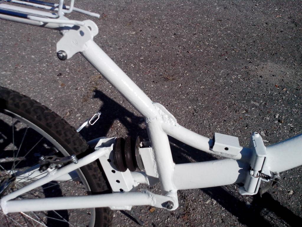

Переделал дорожный велик в переднеприводник. Цель - научиться ездить с передним приводом. Но, как оказалось, сейчас этим заниматься совершенно некогда)) Вот сам аппарат: http://kudemskey.wix.com/velomobili#!cruzbike/c1mc6 Обучение задвигаю до весны. Надеюсь, там появится время))

О! А что это за демпфер, и сколько "хода" он даёт? Можно посмотреть механизм крепления?
Я тоже думаю себе систему на эластомерах, сейчас выбираю материалы и конструкцию

что это за демпфер
Это подушка из под жигулевского движка)) ...стоила года четыре назад 250 руб. Сколько даёт хода незнаю, но амортизирует и хорошо гасит раскачку. Крепление самое незамысловатое. У демпфера соосные штыри с резьбой.

Симпатично! Как раз "нагромождения металла" и нету, все оптимально, ничего лишнего. Для поставленой цели как раз подходит.
"Квадрат" с дырками у задней вилки можно было сделать аккуратнее, и из "кругляка" ...оно бы симпотнее смотрелось. Там площадочку под крепление демпфера небольшую... там чуток то, там чуток это... Но замысел был изваять более-менее "правдоподобный" переднеприводник, чтобы поездить и ощутить, каково это, подвижная каретка)) Но поездить не успел, зазимовали. Вел стоит в стойле, дожидается весны...
Блин, вообще зашибенно - готовый дешманский аморт с худо-бедным демпфированием вообще за копейки!
Всё, техническое решене готово, спасибо огромное!
