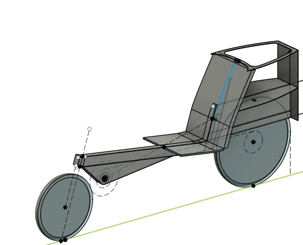

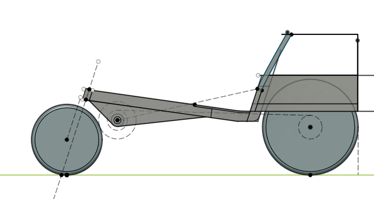

По максимому заморочился на "миллиметраж" отточенный на предыдущих итерациях, в плане расстояния до педалей, высоты кресла, высоты каретки, угла кресла и, самое главное - угла "поддона" кресла, после (что нужно было вообще-то сделать в первую очередь, хех) поднятия литературы об эргономики сидений для авто как эталона комфорта для многочасовго сидения в положении, которое, тем не менее, обязано обеспечить хороший обзор и доступ к "кокпиту". Недостаточно "задранный" нос и результирующие сползание и работа тканей на срез не просто неудобно, но и ухудшает и боль в копчике, и "отсиживание зада", а это вопрос не только комфорта, но мощности!
Мне не понравился опыт езды с силовым роликом из-за шума (хотя и не имел с ним особых технических проблем) и он явно ворует малясь мощности, хотя и малую долю того, что у меня ворует высокая каретка... поэтому по максимому заморочился и "миллиметражами" в плане линии цепи, сделал поддон максимально тонким как на предыдущем прототипе, при этом высота каретки ниже на 15 см, с рассчётом под 127мм шатуны, 34Т звезду и 39Т звезду сзади, 12ск трансмиссия.
Кресло плоское, да, но я подумаю про профилирование пенкой.
В результате кресло стало чем-то очень похожим на P-38:
Т.к. теперь у меня каретка сильно ниже, задирать "поддон кресла" так же сильно как на P-38 мне не обязательно и хорошо - иначе уже будет очень неудобно ставить ноги на землю.
