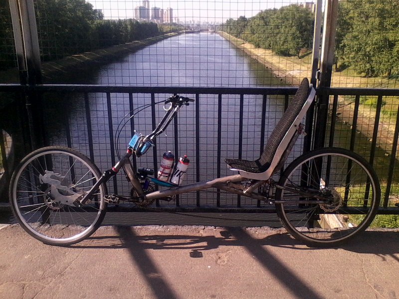

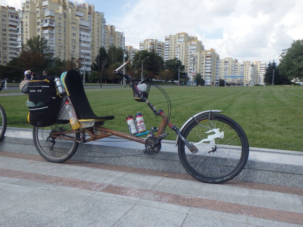

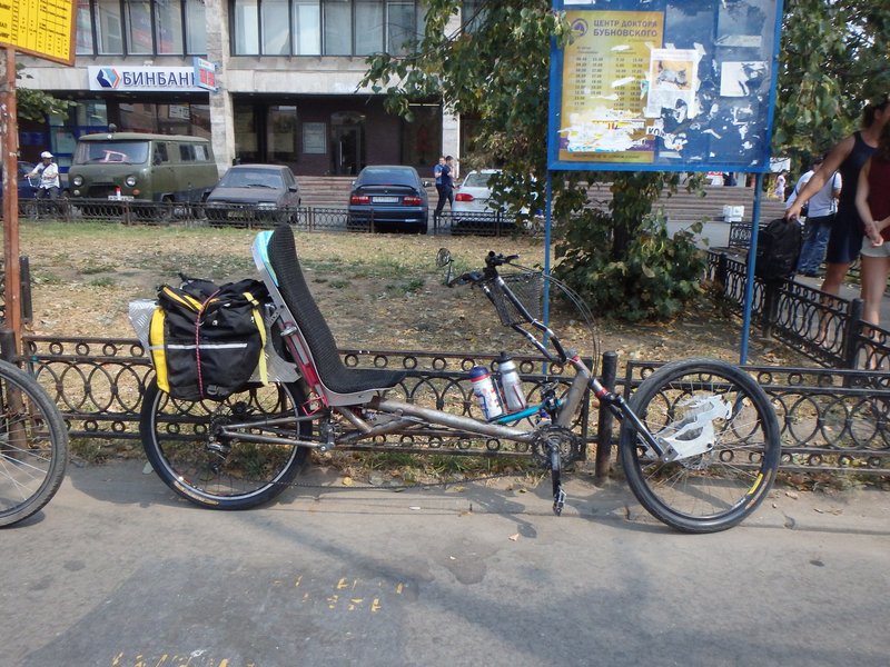

По итогам испытаний РАСПИЛЕН. Сейчас существует в виде фрагментов и деталей как в последующих конструкциях, так и свободноживущих.
На нём был пройден сравнительно несложный поход от Пскова до Минска
Послепоходная эксплуатация не задалась. Почему же? Обсудим?

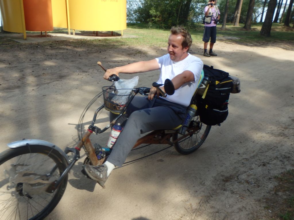

Посадку на нём можно посмотреть только в исполнении Валентина Гвоздева
Дома он как-то стал казаться туговатым на ходу, несмотря на прекрасные колёса и не особо запредельный вес. Плюс я несколько не попал с эргономикой руля, но это глобально мелочи взял и переделал, а вот с остальным как-то не зашло.
Также это был первый опыт похода с вертикальщиками (успешный) и первый эксперимент с абсолютным багажником из алюминиевого профлиста (тоже успешный, но тяжеловатый)

Это его предшественник.
