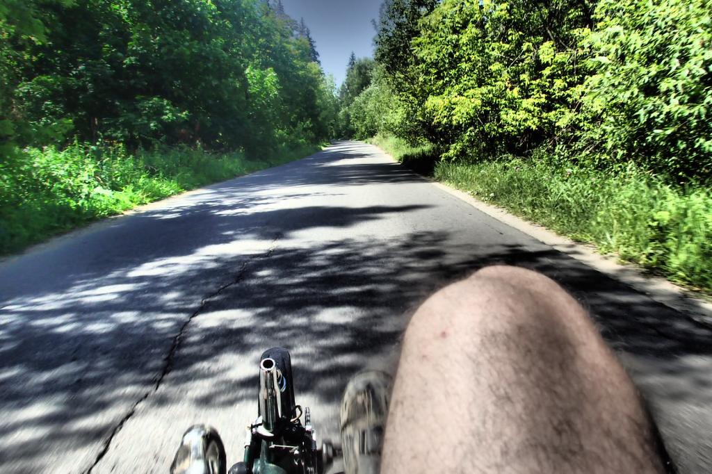

Сегодня прокотился то тестовому прикатанному кругу 24 км, результат... Он медленнее и байка, и шоссейника. Даже несмотря на то что внизу спусков катится как боженька, в то время как велосипед надо толкать изо всех сил.
Поначалу всё равно болели ноги, такое ощущение, что нога не отдыхает при движении назад, а всё время в напряжении. Потом более-менее вкатился, а на финишном участке, который представляет собой 8 км Волоколамки с преимущественно сбросом и часто попутным ветром даже втянулся в хорошую работу, но даже это не спасло. Я не выехал из часа, когда должно быть время в районе 55 минут. И субъективно сил потратил больше, чем на велосипеде. Буррито примерно так же идёт. Но надо сделать компьютер.

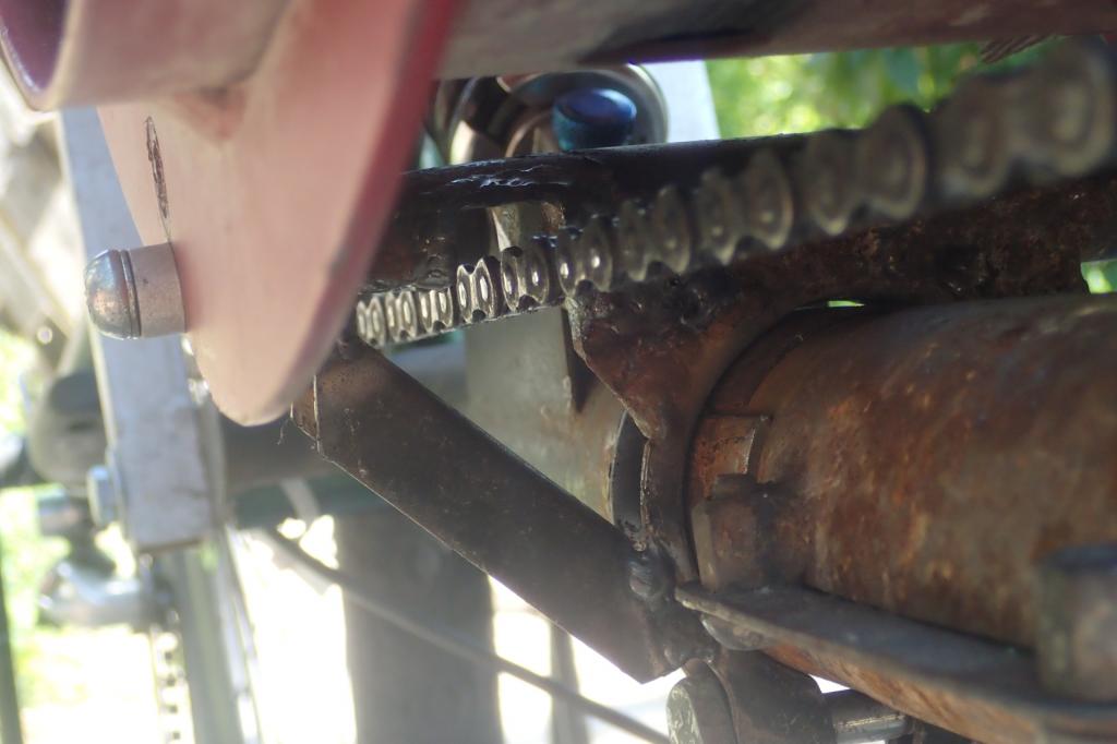

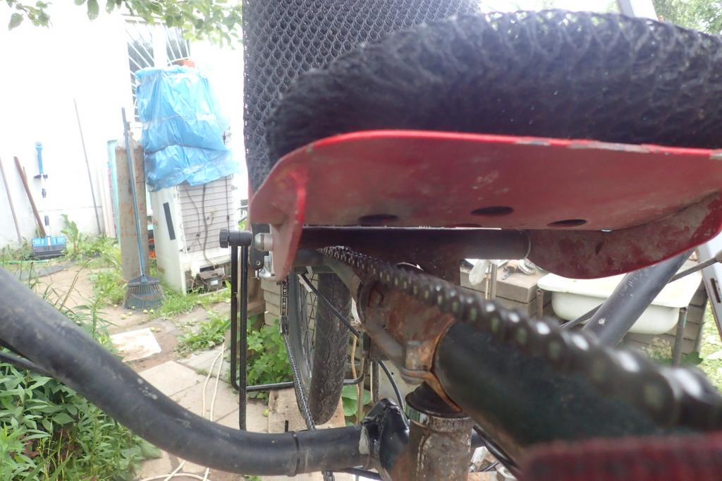

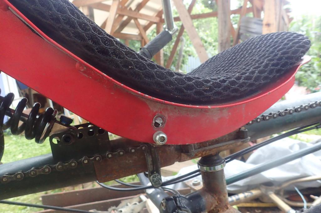

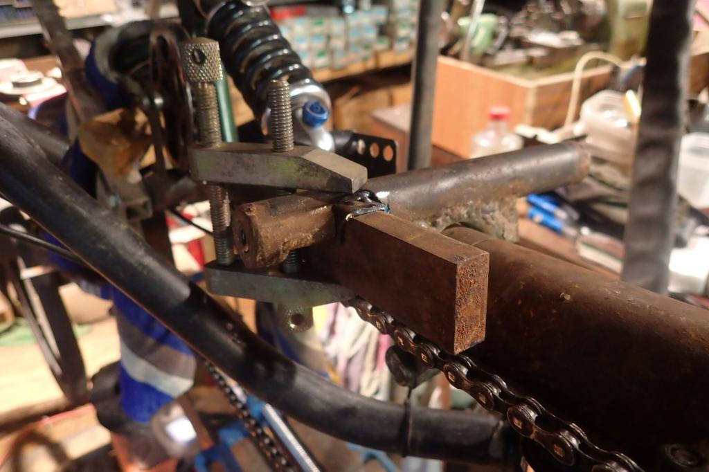

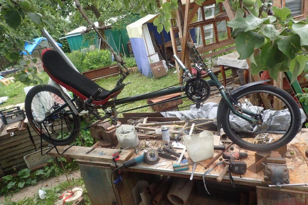

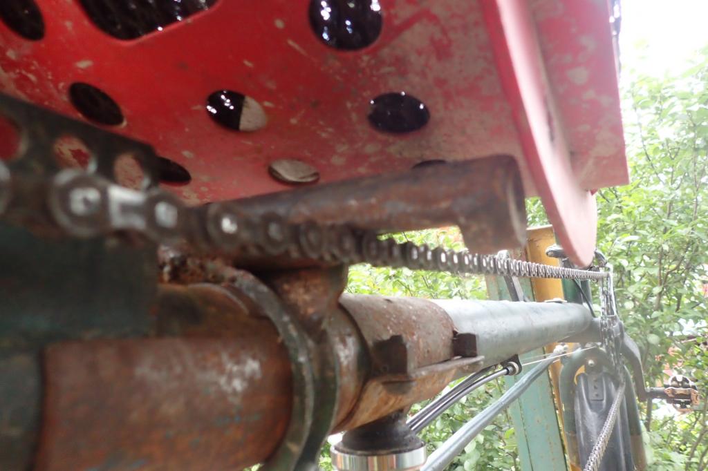

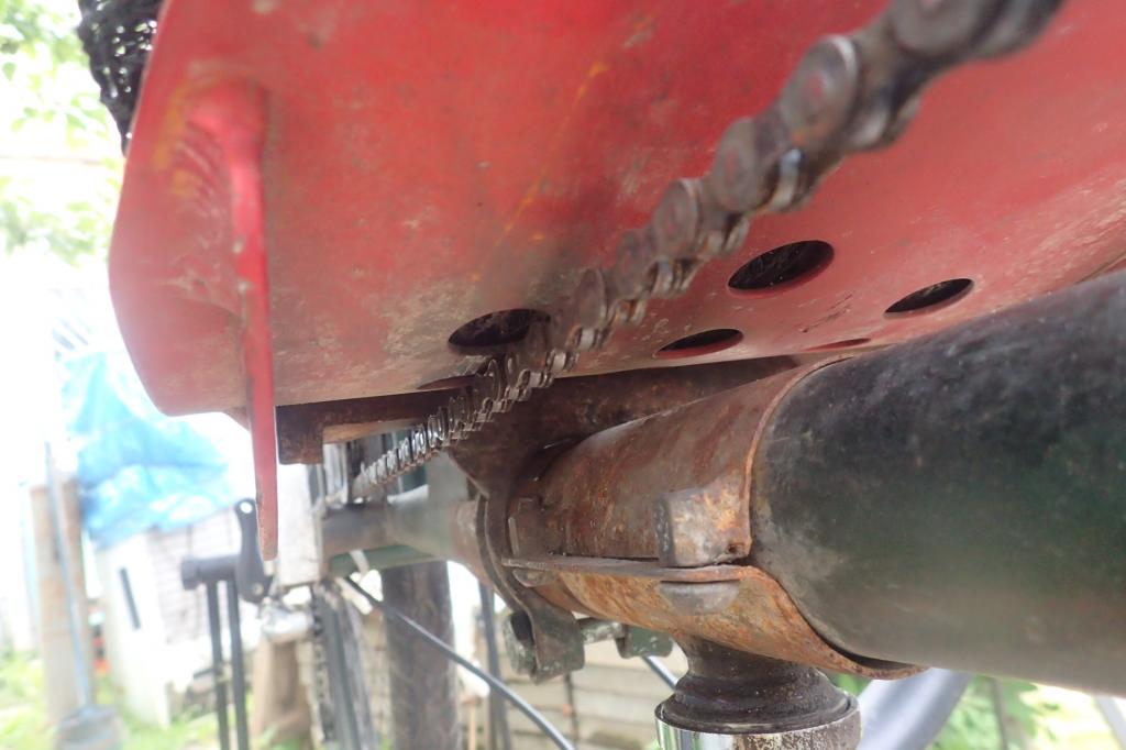

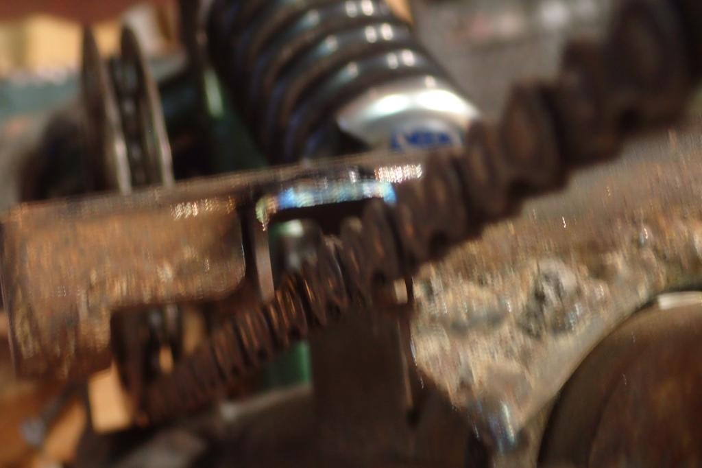

Большой проблемой в лигераде было то, что где-то за какие-то части трёт цепь, соответственно, она мерзко стрекочет при педалировании. Эта проблема была изначально, я её решал, но недорешал, что подколхоживал, а потом всё бросил. А сейчас-то спешки нет (тогда неумолимо приближалась дата старта похода), я всё расколхозил, окультурил - и проблема вернулась в полный рос в первозданном виде. Во-первых, цепь трёт за сиденье, во-вторых, за перемычку его крепления. Я уже делал вырез в ней - но недостаточно. После первой поездки я думал что надо просто сместить отжимной ролик, т к цепь трёт за бок выреза, а оказалось, что сам вырез сильно недостаточен. Ну, я пересверлил сиденье, расположив его повыше, и выболгарил выемку побольше, авось за одну поездку перемычка с дырой не погнётся.
Сразу оказалось, что выпилил я мало (в движении цепь поднимается ещё выше), тихо только на средней звезде - то её почти везде не хватает. Ну и с программированием компа ржачно накосячил: прокатываю, как положено, переднее колесо, замеряю длину следа. Ну а потом спокойно монтирую датчик как и было, на заднее колесо. Занавес!

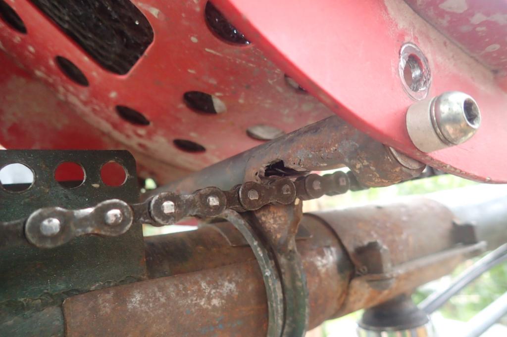

Выпилил приличную дыру для цепи, и... всё равно сука трёт! Хотя зазор приличный. Скорее всего имеет место какой-то прогиб рамы. Впрочем, трёт оно незначительно, тот же шелест отжимного ролика гораздо громче. Да и поехало оно как-то веселее. Но точных замеров пока нет, всё борюсь с древним компом ACOR
Наверно по этой же причине я за всю историю не смог определить причину скрежета при установке первой звёзды на кассете. Когда крутил педали руками везде видны зазоры, при посадке в кресло и езде - скрежет.
Вылечилось только сменой системы с другими звёздами.

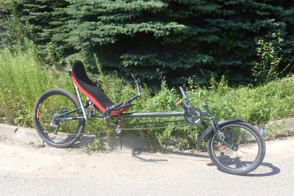

Постановочная фотография у традиционной ёлочки и несколько фото с коленками из нынешних мест обитания Карельца :)

Изменились ТТХашки сейчас, в сравнении с тем, что было тогда? :?:

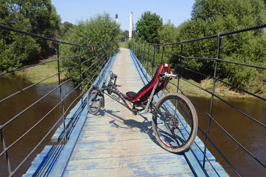

Прокотился до мостика через Истру, имеющего статус достопримечательности.
Вердикт: подвеска работает плохо :)

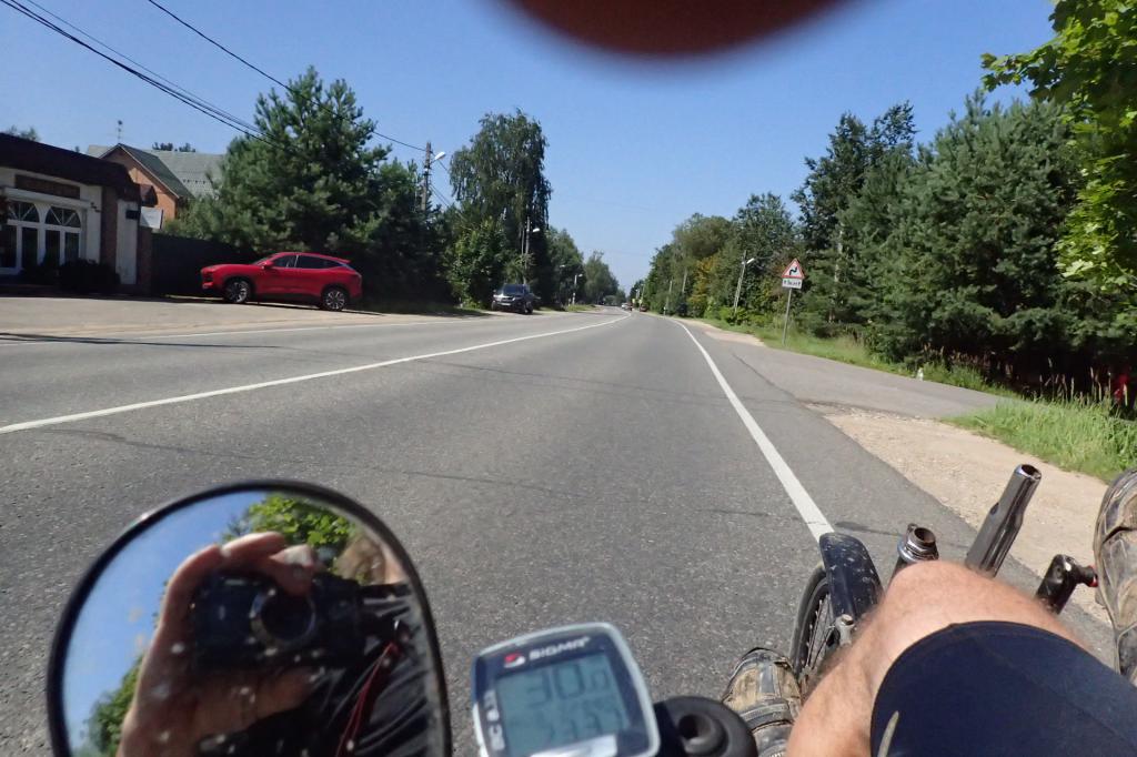

Скинь геолокацию, а то я до сих пор не знаю, где это.
А если не залезать туда, где нужна подвеска, затянув её на максимум и гонять по хорошим и среднепаршивым шоссе?
Показания скоростемера на фото - 30. Как держится такое на площадке, или нужен уклон/тейлвинд? :?:
P.S.: аватарчик покомпактней, пожёстче и обтекаемей просится.*
* Если рама позволит закомпоновать...

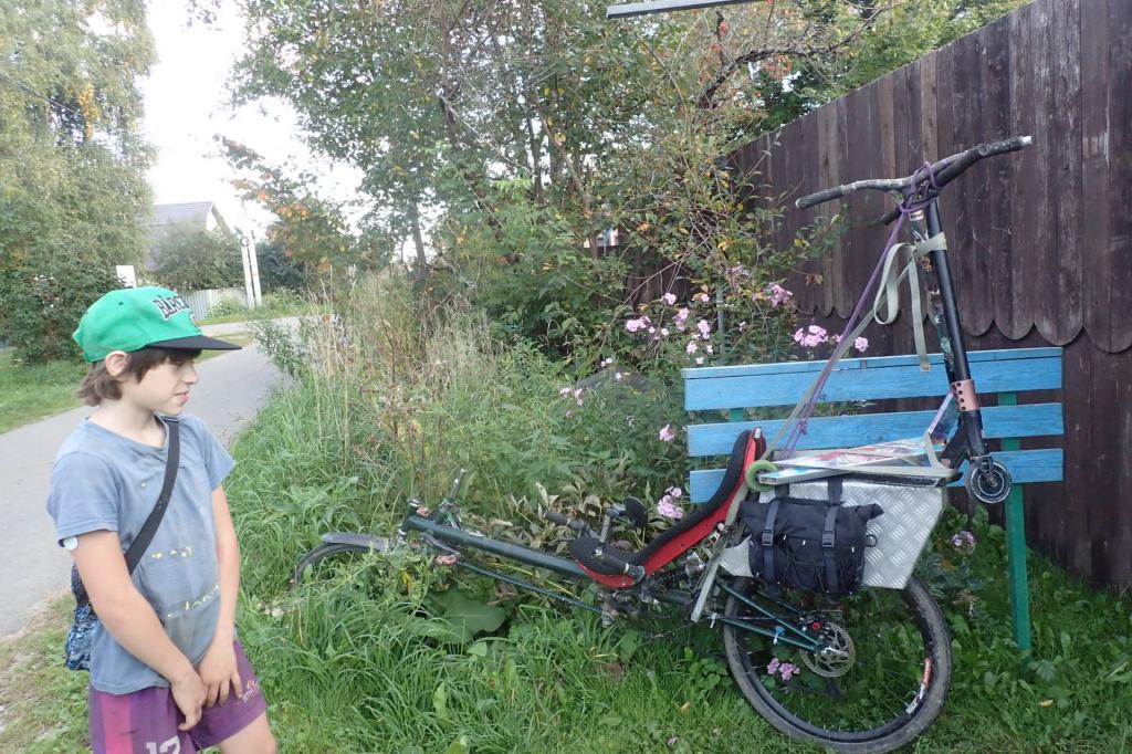

Поставил на место багажник, и свозил мальчишей в скейтовый парк покотаться. У нас-то нету, только в соседнем княжестве, а туда либо кругалями по единственной трассе, либо козьими тропами через боль и страдания, нефиг чтобы они к нам и нефиг чтобы мы к ним! Хотя делов-то на 4 километра.
