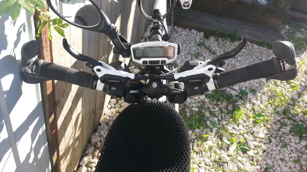

Jozef писал(а):
Гибрид "Андроида" и "Зокры"Номер сообщения:#126  Добавлено: Вс окт 25 2015 19:58
Последнее фото, лигерад с рулём ручками вверх. За 5 лет этот аналог от Ватина прижился, или заменён:
-руки не природно вывернуты,
-кисти выше плеч?
-руление по хомячему?
Есть от тебя система руля, навешанная на трёх рулевых трубках. заглушенных вставками. Это из дизайнерской фантастики. Я тоже люблю руль обвешивать. Хочу от тебя, где это я видел, но там не всё показано?
Сидушка у тебя чья? Её можно приподнять по углу- улучится обзор, руки меньше будут затекать.
Добавлено через 8 минут 48 секунд:
И ещё- самое важное, угол наклона рулевой и вынос, как катит после переделки. Почему не сделал сразу правильно-была ошибка?
На фото, которое я упоминал, трейл ОТРИЦАТЕЛЬНЫЙ. Если ли прочерчивание в М1:1 передка?
 Заголовок сообщения: Re: Гибрид "Андроида" и "Зокры"
Номер сообщения:#228  Непрочитанное сообщениеДобавлено: Вт июн 29 2021 13:48
Рукам нормально, можно держаться разными хватами.
-кисти выше плеч?
нет, примерно на одном уровне.
Нельзя, сиденье жестко прикручено к раме и не регулируется. Такой угол специально был выбран как компромисс между обтекаемостью и удобством.
Руки не затекают. Да и вообще, это переднеприводник, на трассе можно за руль вообще не держаться и рулить ногами.

Иосиф, жаль, не на всё ответил. Покажи свои рули.
Какой нам толк от твоей радости, ведь эти усложнения переднеприводника фактически не повторимы. То хоть узлы потихоньку упрощай, а то прогресс не стоит на месте.

Jozef писал(а):
Покажи свои рули.
Когда я катался малясь на нём, рулить получалось только широким хватом - на узком контроля категорически не хватало.
Вот я думаю, не найти ли мне что-то типа Флево или Питона, где рулёжка идёт *исключительно* ногами, и научится ездить и не перенесётся ли этот навык на обычные МББ?
Накатал на них уже тыщ 15 с гаком, а рулежки ногами не получается категорически, от силы просто езда без рук накатом.
Может, конечно, это минус конкретно моей компоновки, но на "Зокре" она была более-менее стандартная но не то, что "ездить без рук" - езда с одной рукой была моральным испытанием...

Jozef писал(а):
 Заголовок сообщения: Re: Гибрид "Андроида" и "Зокры"Номер сообщения:#264
Это то , что я просил, высокий класс. Руль складной. Если аналог. Как изготовлены шарниры. Сколько алюминия.
Дай обозначение одометра, его стоимость, где заказывал.
Хочу заказать сиденье, у тебя красивое, откуда.
Добавлено через 17 минут 50 секунд:
Не всем это дано от природы. Мне тоже, но в молодости на "мазурчаке" я развлекал публику, переходя на двух колёсный наклонный режим.
Многое зависит от параметров руления. Это главное для лигерада.
Я катался с первого раза только на одном из многих в 2014 году (в гостях у Ганшина), хотя имел и свой лигерад (в минусах).
А песня,"Управлять ногами", просто попутное явление, присущее и трайку и лигераду.
