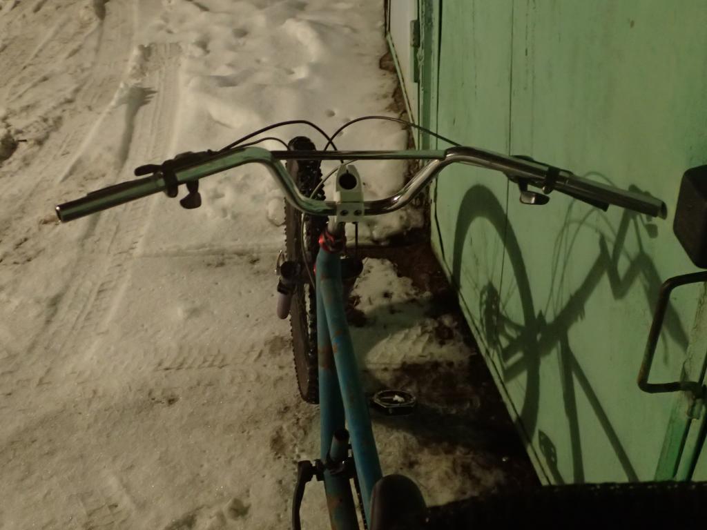

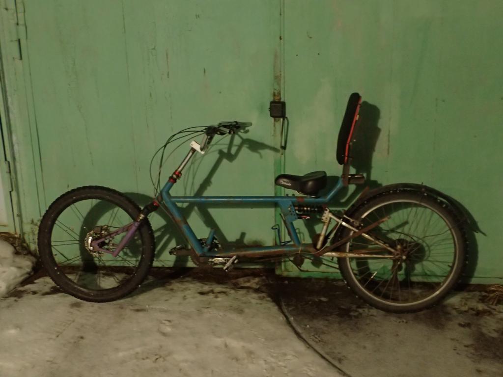

Поиски оптимальной геометрии руля продолжились и привели к неожиданному результату. Скопировав (со второй попытки) мой замечательный суперский руль-луну, оказалось, что с ним тут ехать... всё равно неудобно! Он слишком "острый"! В порядке бреда стал перебирать все попадающиеся под руки железки, пока не поставил ркль от детского велосипеда - у которого угол оказался идеальным! Нарастил ему хвосты, получилосьб очень неэстетично, но руки оказались "на месте", вот и что теперь с этим делать.
Радоваться жизни без оглядки, больше катать свой шедевр и чаще отписываться об этомъ. 8)
Потом, при возможности, сварить уже эстетичный и крепкий руль, с такой же геометрией.

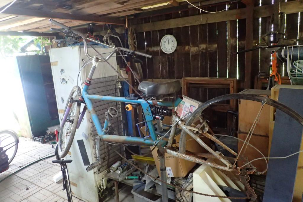

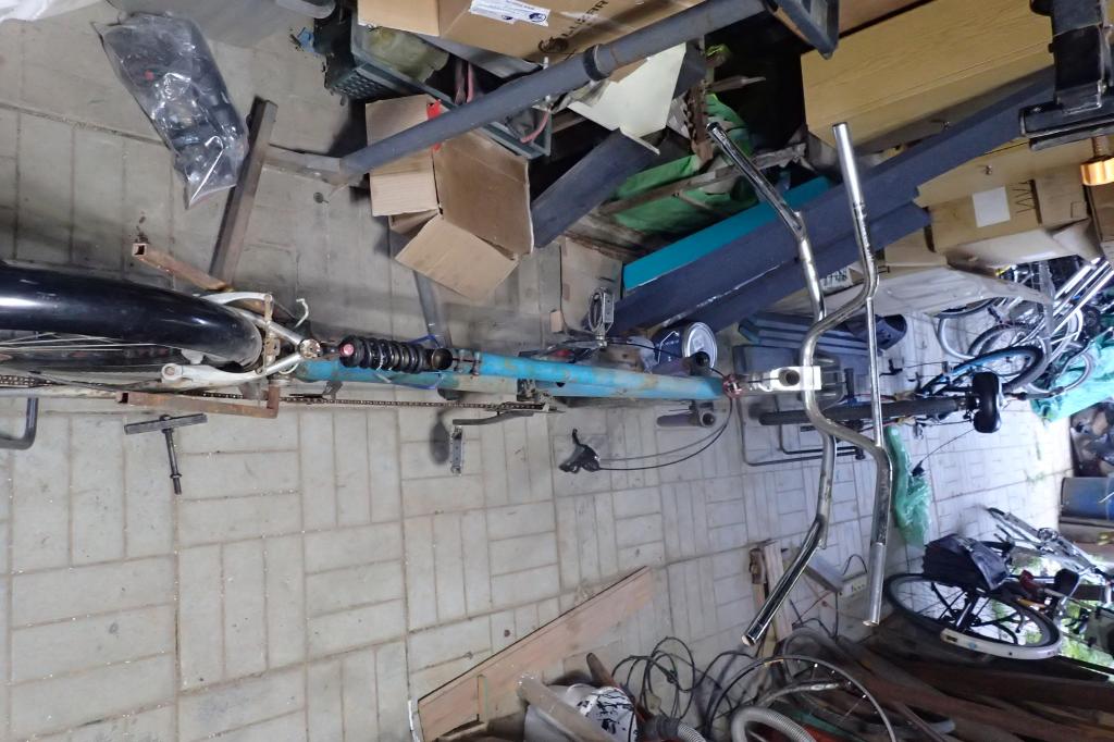

Много воды утекло с тех пор, аппарат благополучно вошёл в творческий кризис, да так и загнил в нём. Но в этом году продолжаю начатый год назад тренд на возрождение велозоопарка. Самым главным было решить, что же делать со спинкой, а главное с её фиксацией. Первый вариант был сделана по типу руля в выносе и это была плохая идея. Чтобы оно держало - нужно было ооочень сильно тянуть, так, что gkdkd металл, а в итоге всё равно "любимое" положение фиксировалось точкой сварки. Ну, такое. На новые идеи меня подтолкнул конструктив Пифагора со стойкой-подпоркой, осталось его только хорошенько обдумать.
А пока наконец выволок на свет божий

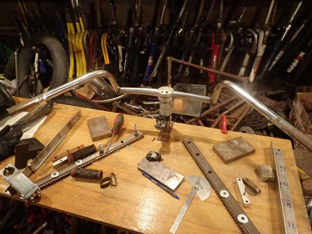

Возобновил эксперименты с рулём. В порядке бреда снял руль с буррито и поставил два - для понимания, где какая посадка. Нет, так не ездил.

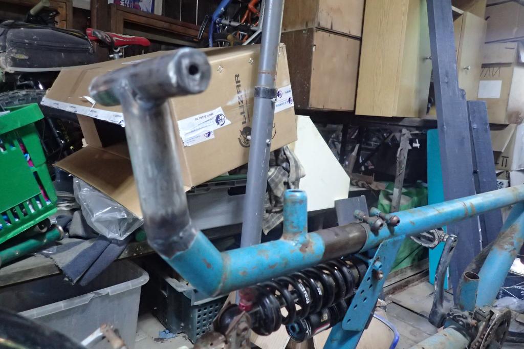

Для крепления спинки вместо старой конструкции, которую я распилил ещё тогда, сварил вот такую штуку.

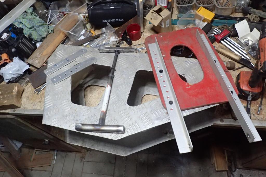

Придумал как сделать спинку и напилил целый конструктор из алюминиевых профилей и кучи болтов! Без инструкции такое не соберёшь, но придётся! Инструкция в голове!
