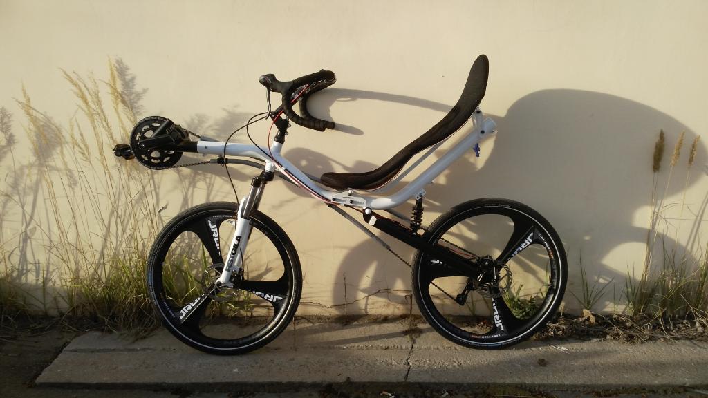

Как и обещал, создаю тему по лигераду "IVEL Safina", производимому в Москве-
Камилем Саляутдиновым.
Лигерад можно приобрести в сборе, или заказать фреймсет, что и было сделано.
Хорошая конструкция, достойная.
Моя сборка является индивидуальной, сделанной под мои предпочтения
и может не подойти для других.
Комплектация Road, шоссе.
Эксплуатация: город-шоссе.
Она не является окончательной, замены в сторону более дорогого оборудования, возможны.
На текущий момент:
Автоматы Dual-Control.
Руль трековый, с дропом 18см, глубокий.
Трансмиссия: 2х7
Система: "Shimano Tourney" 50-34.
Хотел поставить Claris, но не нашел с защитой. Не люблю когда цепь не закрыта.
Задний переключатель: "Shimano-Claris".
Педали, пока складные. Будут- быстросъемные, на защелках.
Колёса литые: 26
Резина:"Schwalbe Marathon Plus" 26х1.50
Задний амортизатор: пружина.
На "Ангаре" стоял воздушный, который Олег оставил по моей просьбе. По ощущениям, никаких преимуществ не заметил.
Вилка: RST Gila. Нормальная вилка, цена-качество. Я бы опустил её, подрезав пружины, но посмотрим.
Вес: не знаю. Килограммов 20 есть конечно. Весов нет. Искать не буду.
Усреднённо, можно ориентироваться на вес "Ангары" и "Белого лебедя".
Материал- сталь.
Рама, с хорошим запасом жесткости, маятник соответственно тоже. Никаких люфтов, или упругой деформации- не выявлено.
По ходовым качествам. Выехал первый раз.
Ещё предстоит регулировка. Придётся укорачивать цепь, настраивать переключатель, но в целом- впечатления положительные.
Сиденье, с сильно выраженным поясничным упором. Не гнётся, не скрипит. Я бы сдвинул его подальше назад, чтобы укоротить бум каретки, но в силу конструктивных особенностей, оно уже сдвинуто на максимум. Можно завалить горизонтально, но мне удобно так, как на фотографиях. Посмотрим, насколько комфортным оно окажется. Если всё-же захочется поменять, предпочёл бы с классическими рёбрами жёсткости, чтобы была возможность придвинуть к раме.
Подголовник: для себя- не вижу необходимости. На "Ангаре" он исполнял роль держателя сумки.
Багажник: у Камиля есть, но мне не принципиален.
Сзади будет маленькая сумка для камеры, и только.
Велокомпьютера ещё нет, фонарей тоже пока нет. Скорость не мерял, всё потом.
Не ездил на лигерадах с 2017 года. Сначала устал с непривычки. Минут через 30, втянулся.
Откатал 1,5 часа. Естественно, в сумке оказались все шестигранники, кроме необходимого.
Пришлось мириться с незакрепленным рулем и недостатком передач.
Общий вердикт- он едет!

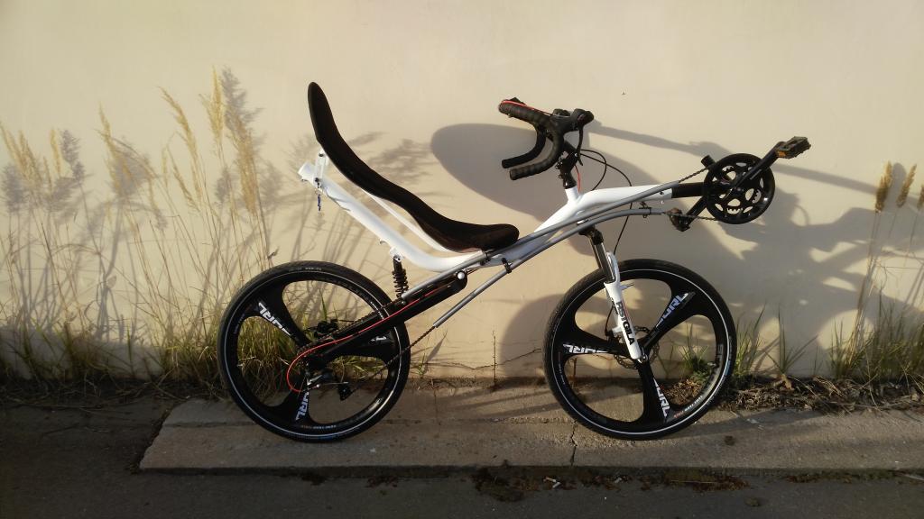

 Заголовок сообщения: Re: IVEL Safina liegerad (компоновка Uldis)
Номер сообщения:#2  Непрочитанное сообщениеДобавлено: Вт май 05 2020 17:46
Сообщения: 528
Откуда: Eesti, Tallinn
Благодарил (а): 91 раз.
Поблагодарили: 121 раз.
Liegerad O-Witte "Ангара".
Liegerad IVEL Safina
Liegerad "Hyper-2"
Имя: Uldis
Сидение да, сдвинуть бы до трубы(я бы разорился на хофовский - он лучше даже азубского)
Привет Флюр! Ты имеешь в виду- ползунковый крепеж сиденья? Не подойдет. Хофовский должен скользить по круглой трубе, без ввареных элементов рамы на ней.
Я бы все же подкопил и купил азуб
Дойдет дело и до Азуба, не сомневаюсь в этом. Рассматривал новый Ibex, как вариант, хотел сначала на 24 колёсах, для компактности. Но цена перевесила.
Пока, в ходе уличных испытаний стало понятно, малую звездочку на 34 зуба следует заменить на золотую середину 44, или сколько там у них, 42. Как оптимальный вариант в городском цикле.
Большая звезда на 50- чисто трасса, без остановок.
Воздушный легче и устойчивей держит заднюю вилку, только жестковат в работе
На нем либо ползешь вниз, пока на колесо не сядешь, либо он становится излишне дубовым.
Пружина же, не требует обслуживания и также может регулировать жесткость...
