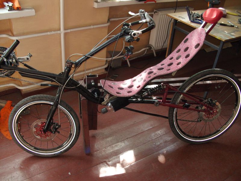

Нашел здесь:http://www.velokiev.com/forum/viewtopic.php?f=128&t=82355&sid=76db869537664917fd6713b927f9997e
Автор (volsh) у нас, кажется, уже зарегистрирован, прошу его выйти на связь.
Автор пишет:
Сделан из хромолевых труб. Доноры - 3 велика типа "СТРАХ-ШОССЕ". Делался "на коленке" в гараже 2.5 месяца с помощью хорошего сварщика, болгарки и такой-то матери. В доводке очень помог Romanta - Респект ему.
Прототипом послужил Hp-velotechnik лигерад , но я его вживую не видел. Обвеску поставил неплохую, поэтому себестоимость его выкатила за $1500 с работой и материалами.
Пески и горки не любит а на шоссе - бог ( после шоссейнегов конечно) но я еще баул могу нагрузить ))) и спать лежа )))
Цепь ходит по спец полимерной трубе с графитовым наполнителем, и минимальным трением.
Вилку заказывали отдельно, поскольку у нас 20" под диск алюминий найти нереально.
Весит в районе 18 кг.
Для того чтобы понять его управляемость 3 раза переделывали раму, пока не добились оптимального угла посадки и трейла переднего колеса.

Интересно,что там за компоненты,что такая цена?

Интересная развесовка - 60% на переднее колесо...
У большинства SWB (короткобазных) лигерадов так.
