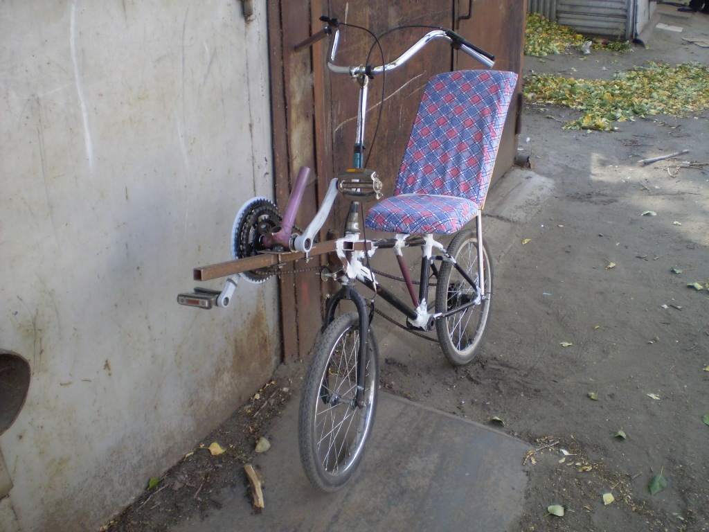

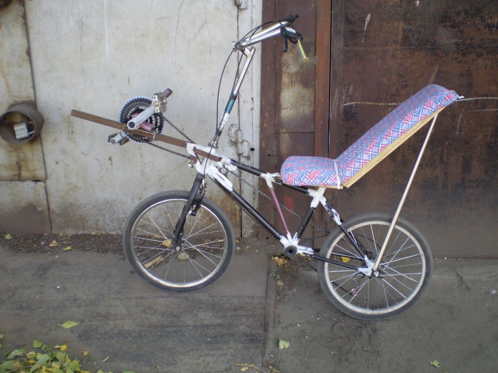

Делать лигерад подобного типа не планировал, случайно мне попалась эта рама, решил изменить планы и для начала сделать простенький лигерадик как здесь http://www.wisil.recumbents.com/wisil/j ... stbike.htm . Сварку делал очень хороший знакомый полуавтоматом за спасибо. Денег лишних не было, поэтому компонентов никаких нет. Делал лишь бы ездило, внешним видом и эстетическими моментами пренебрёг.

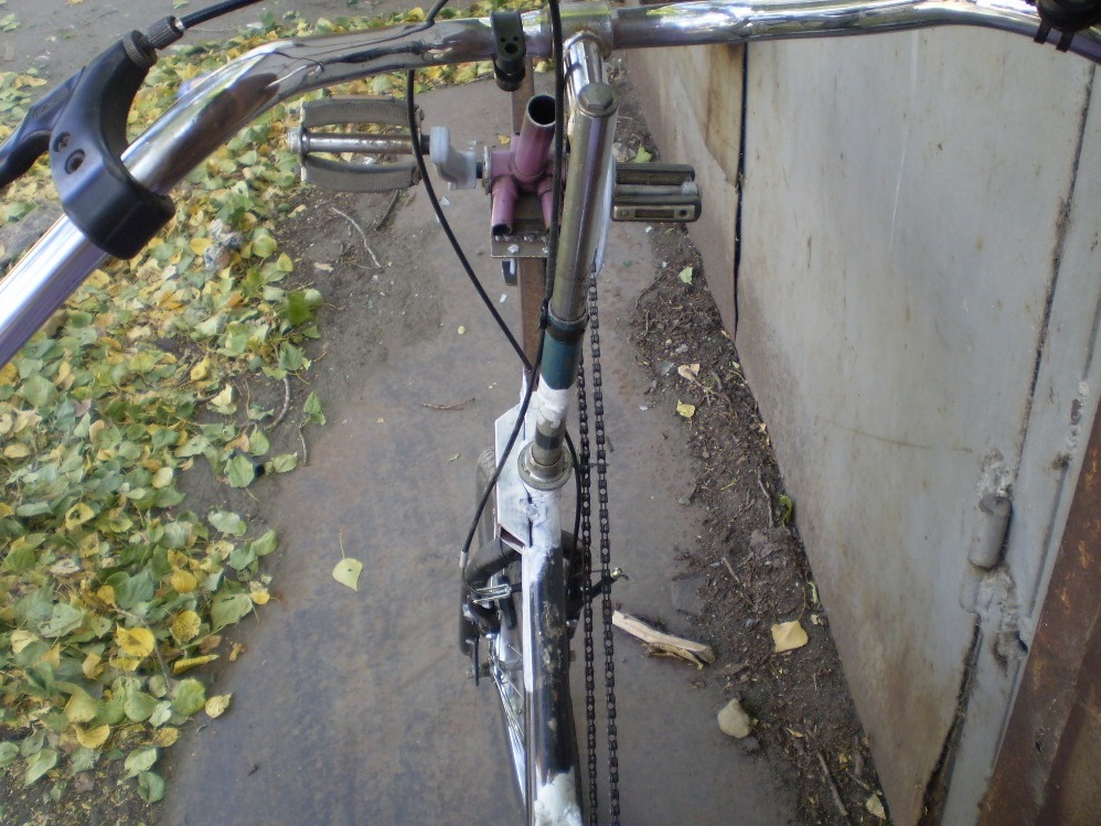

Управляемость. По сравнению с велосипедом отвратительная, равновесие поддерживается постоянным вилянием, впечатление, что он едит куда хочет, а я лишь подруливаю. После разворота передей вилки, вроде стало полегче.
Сиденье. Две фанерки Шурикена. Пока подкладку под спину не сделал, без неё трёх минут езды хватает, чтоб поясница начала болеть. Посадка по сравнению с велосипедом радует.
Скорость. Медленая. Две самые маленькие звёзды на задней кассете не включается (не даёт цепь, трётся об перо задней вилки, упущение, однако). По подсчётам, при максимально возможной сейчас передаче и каденсе 70 скорость будет чуть меньше 20км/ч.
Больше всего волнует вот что: при нажатии ногой на левую педаль бум уходит в правую сторону, визуально сам бум не гнётся(квадратная труба 25мм, стенка 2мм), такое впечатление, что изгиб происходит в районе рулевого стакана. Чтоб хоть как-то это исправить с левой стороны приварил кусок двадцать пятой трубы, особенно это не помогло. Боюсь, что рано или поздно рулевой стакан лопнет и бум отвалиться.

С нормально установленной вилкой трейл был нулевой или даже отрицательный, отсюда плохое управление. С перевернутой вилкой передок поднялся, и появился положительный трейл. Вынос гуляет... ну так же сечение 25х25 маловато. Если откос из этой же трубы приварить по-длиннее снизу, то жесткость должна увеличиться.

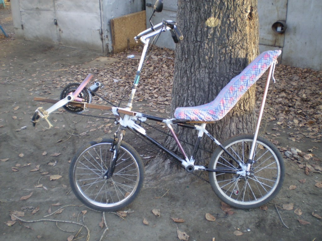

Развернул переднюю вилку в норальное положение, держать равновесие на скоростях выше 15км/ч стало легче, хотя постоянно подруливать всё же приходиться, а манёвреность на скоростях 5-10км/ч стала меньше.
И тем не менее, предпочитаю ездить на нём чем на велике.
