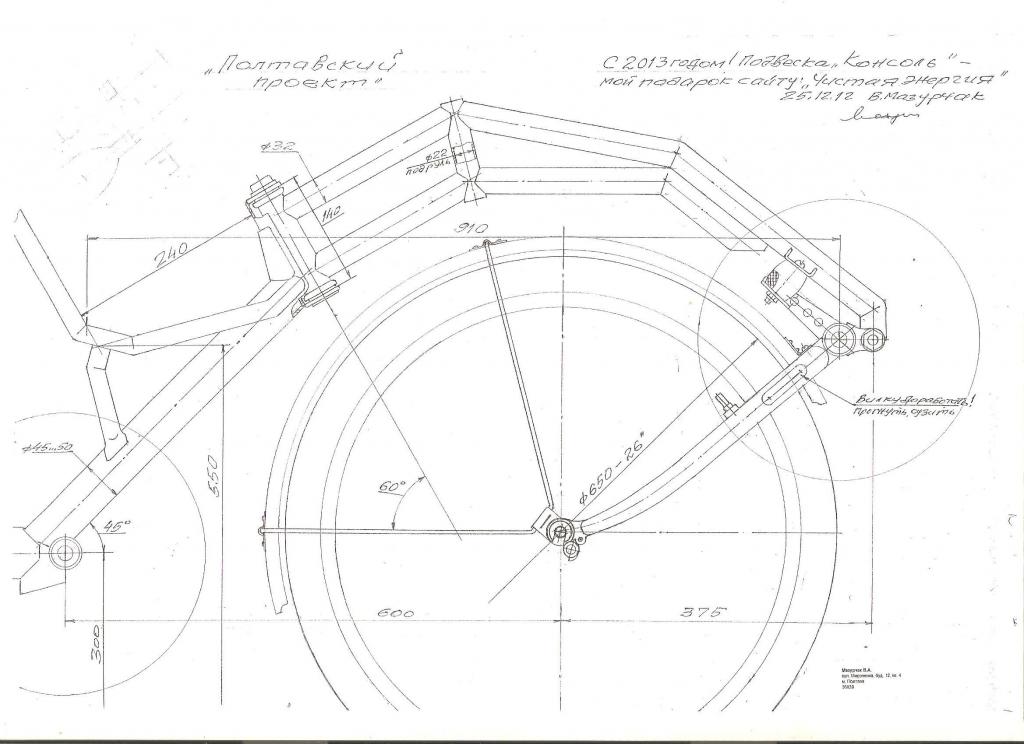

Прошу принять эту работу,как помощь. А также у меня есть,не нужная мне,дюралевая труба диам.80мм и длиной 1,5м.
Для Вашего сайта"ЧИСТАЯ ЭНЕРГИЯ"-подарок-передняя подвеска лигерада с "плав. кареткой" под названием "КОНСОЛЬ"для колеса на 26".Клуб "ПОЛТАВСКИЙ ПРОЕКТ".

Владимир! Такая схема, к сожалению, имеет один недостаток. При первой же попытке затормозить она сложится, уплывёт геометрия совсеми выткаюищими. Каждое торможение = сильный клевок. Думали уже о такой схеме, причём не с резинкой, а с нормальной подвеской - отказались именно по вышеописанной причине. Подвеска нужна настоящая, работающия, реальные 80-100 мм, а не 2-3 см хода резинки.
Сделать такую подвеску на подвижной каретке - задача сложная технически, нужна многорычажная схема. Единственное реальное решение пока есть только у Jozef но и оно весьма громоздкое и не работающее на 100%, он только развязал привод и подвеску

Не согласен с Шурикеном.
Мне решение нравится и под наши дороги (которые ничуть ни лучше украинских) такая подвеска вполне подойдет.
Если будем строить тандем полноподвес, то такую схему рассмотрим. Клевок носом будет иметь место, но по-моему он не скажется на управляемости настолько сильно. Сопротивление колеса будет большим и уменьшение трейла и угла наклона не будет столь дестабилизирующим.

Согласен с Шурикеном.
Сам очень много думал про переднюю подвеску на переднеприводных аппаратах. Даже рассчитал четырёхрычажку для питона с рабочим ходом порядка 60-80 мм.
Подвеска "Андроида", на мой взгляд, самая правильная по поведению - при торможении тормоза работают против клевка. Но при этом она очень громоздкая и сложная, плюс подбор оптимальных параметров (чтобы клевок и тормоза наилучшим образом друг друга компенсировали в ноль) весьма непрост.
Скажется. Перераспределение масс сложатся с тормозным моментом и всё это запросто прожмёт подвеску до конца.

Я не говорю, что не прожмет до конца. Я говорю, что это не доставит проблем.
Слишком мал ход подвески.

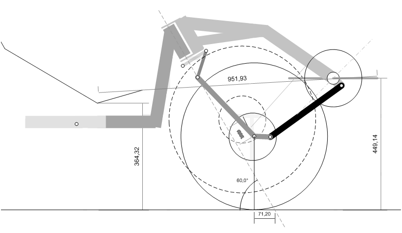

Я прорисовывал как-то вариант многорычажки. Не сделал из-за сложности. Показывал конкретно Якову (с форума):

Да, я помню эти разработки! Интересно было бы попробовать, конечно.
