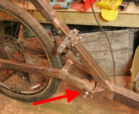

Олег, поясните,пожалуйста как устроена эта ось, там внутри трубки подшипники стоят? и рекомендовали бы Вы делать такую подвеску на хайрейсер?
 Заголовок сообщения: Re: Лигерад-тандем Халикова "Моби-Дик"
Номер сообщения:#44  Непрочитанное сообщениеДобавлено: Пт май 28 2010 00:37
да, там промподшипники
для оси подойдут любые подшипники с внутренним диаметром 10-12 мм
для любого лигерада такая подвеска вполне "пойдет"

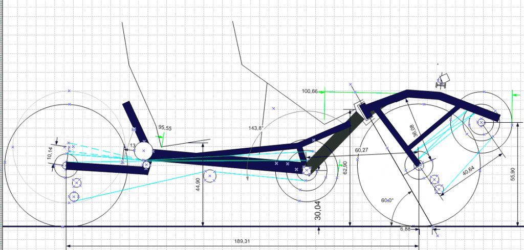

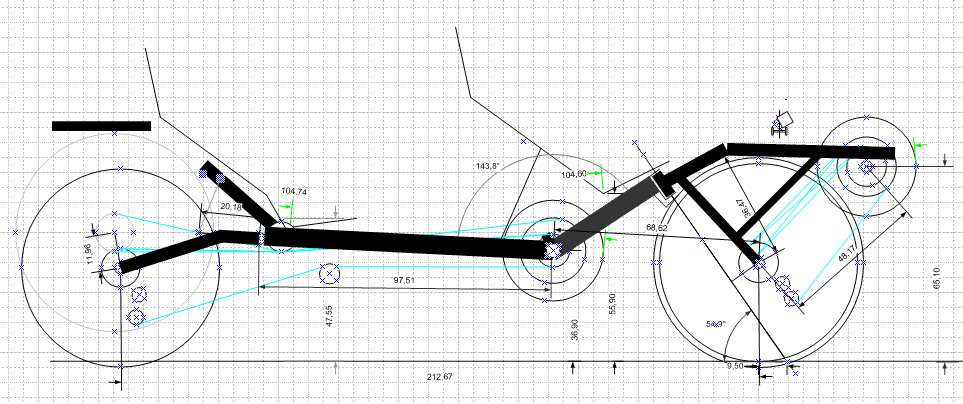

Поступил запрос на клон лигерад-тандема "Моби-Дик". Вряд ли я его буду клонировать, но для начала я решил посмотреть, что можно улучшить в тандеме, чтобы получить лучшие характеристики управляемости, чем были в оригинальном "М-Д". Получилась вот такая машинка:
По-сравнению с оригинальной версией (слева) уменьшилась база аппарата аж на 20 см(!), улучшилась жесткость рамы на кручение, была уменьшена высота каретки на 100 мм, был увеличен угол рулевой с 55 до 60 градусов, а так же уменьшен трейл с 95 до 70 мм, что должно было дать уменьшение дестабилизирующих сил, вызванных трейлом и массой "хобота" с кареткой.
