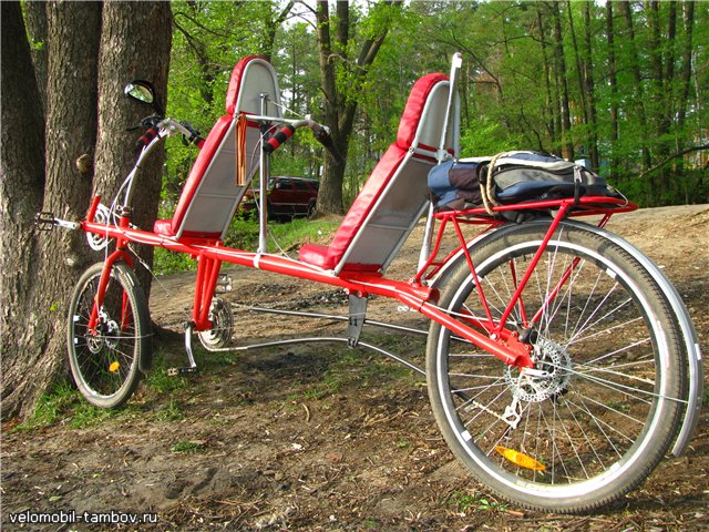

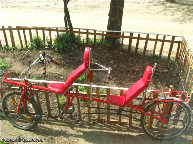

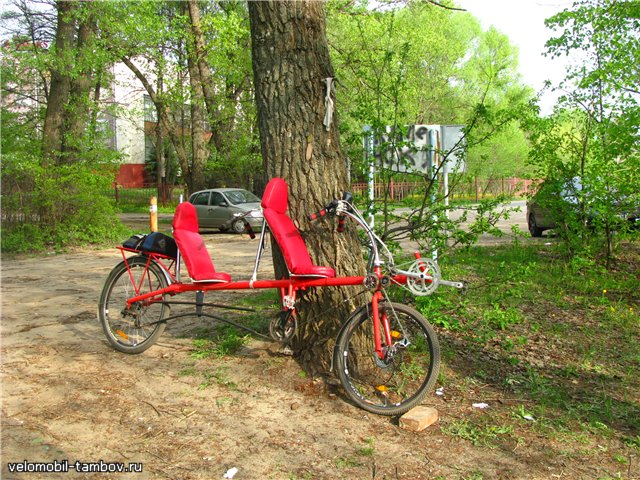

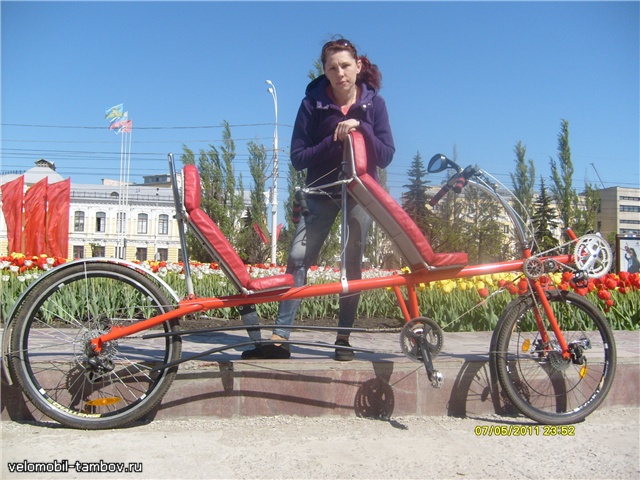

Тандем-лигерад был задуман ещё тогда когда был изготовлен и обкатан переднеприводный лигерад.Тандем сразу задумывался полноприводным,конфигурация заднего привода была отработана ещё на заказном длиннобазнике.Рама тандема представляет собой прямую трубу на которую надеваются съёмные элементы конструкции.Для увеличения жёсткости рамы установлена тросовая растяжка.Сиденья состоят из трёх взаимозаменяемых частей с широким диапазоном регулировок.Вилка переднего колеса была изготовлена самостоятельно из труб 30х2 мм.Все элементы конструкции закрепляются на раме с помощью хомутов согнутых из листа толщиной 1,5 мм.
да, размеры линейного крейсера...

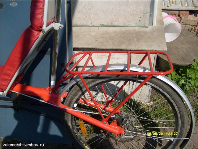

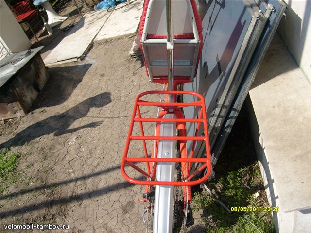

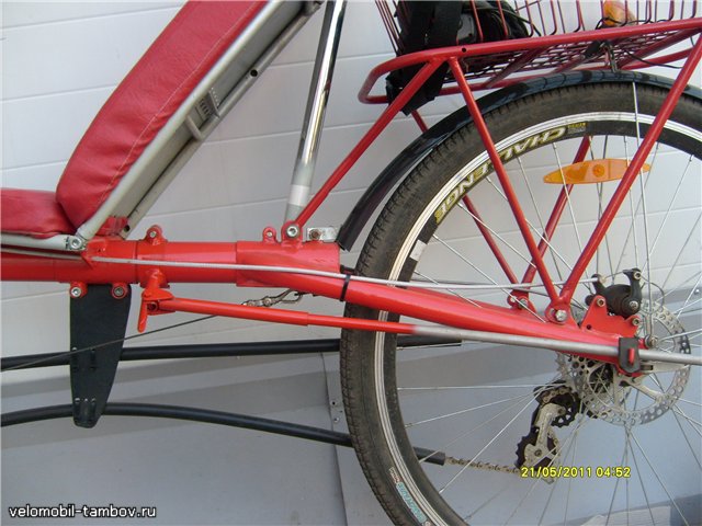

И отдельно фото багажника тандема.
Он сварен из стальных трубочек 12х1,2 мм.

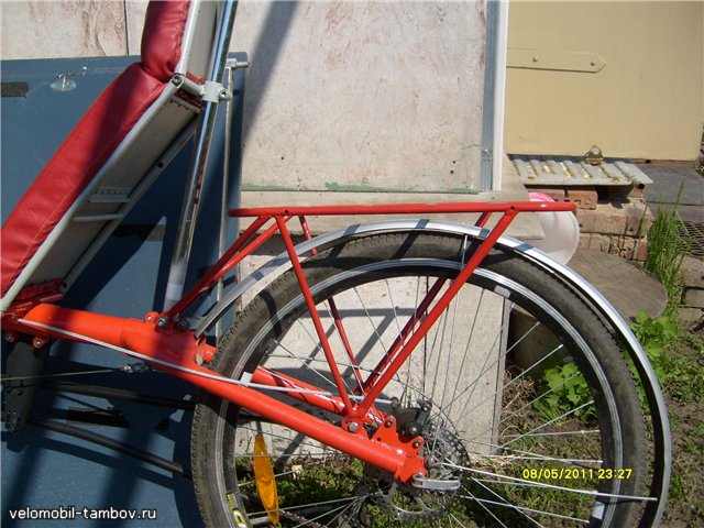

Узел крепления багажника и сидения к раме.

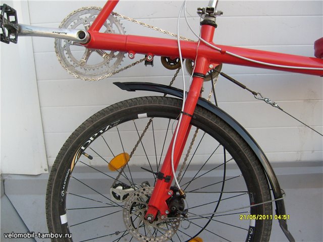

Фото отдельных узлов тандема. Передний привод:
Привод второго пилота:
Задняя часть тандема:

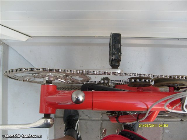

Передний привод, вид сверху:

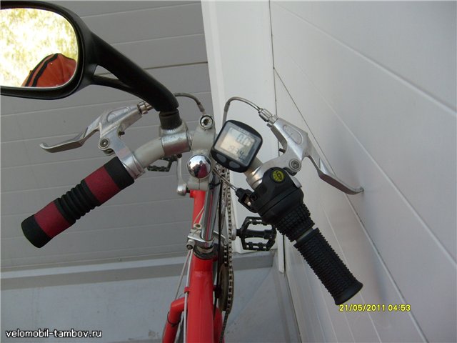

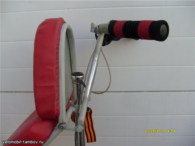

Руль первого пилота:
Взгляд с места первого пилота:

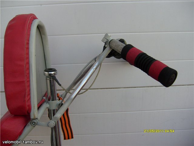

Разные положения руля второго пилота:

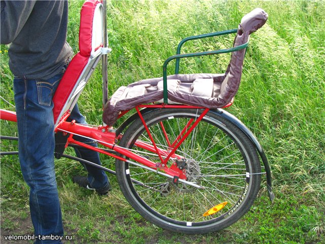

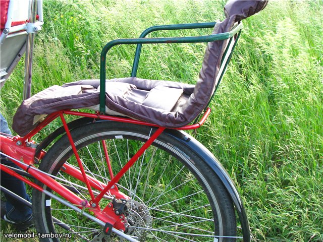

На тандем установили детское сидение на багажнике, тем самым превратив аппарат в полноценно трёхместный. Временно использовали "шкурку" от сидения другого веломобиля "ФигароМ".
Автор конструкции с аппаратом:
И дружной семьёй - навстречу приключениям!
