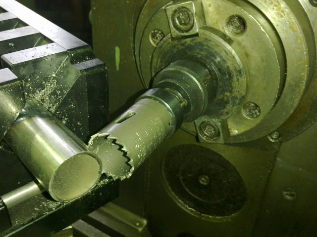

Я делаю рамы Triton ( http://tritonbikes.com/gallery ) на мощностях Рапид. Плавно перехожу на собственное производство. Уже сделали несколько опытных рам. На Рапиде я сделал много рам уже (до двух сотен с учетом юнисайклов). Еще есть юрлицо ООО Тритон Байкс и тд. Shuriken писал(а): Вижу нехреновый такой цех - благодать! Мы присутствуем при появлении нового отечественного производителя? Да, Саш, именно. Я решил, что назад пути нет, и занялся этим вопросом вплотную. Был арендован цех с оборудованием, куплена сварка, стапели, кондукторы, и тд. Купил оснастку для фрезерных станков, чтобы резать коронкой трубы. Разнес три процесса по трем разным фрезерным станкам: нарезка нижних перьев, верхних перьев, и основных труб треугольника. Таким образом, экономится время, и не надо делать переналадку, и тд. На фото выше мы просто разгружались. Там сейчас заброшенное помещение, которое также планируется арендовать. Вот так выглядел наш цех где-то год назад, когда я его еще не снимал. Когда случился кризис, всех работяг уволили, станки поотрубали, цех забросили. Пришлось все чистить, включать, отмывать. Еще доконца не отмыл. Год назад: ![]() ![]() Доооолго искал, и наконец нашел, правда в Питере, поверочную плиту за адекватные деньги. Пришлось взять прицеп, и поехать за ней в Питер) ![]() ![]() ![]() ![]() ![]() Прыг прыг ![]() ![]()

Ну я позвал электрика, он включил почти все станки (некоторые сломаны). У меня там сейчас работает слесарь-сварщик + приходит еще Саня из Растабайка, помогает нам тоже. Ну вот мы вместе на токарниках делаем проставки всякие. Чуть позже будем рулевые стаканы точить. И в идеале надо научиться точить кареточные узлы уже с резьбой. Но я читаю сейчас к станку паспорт, и там непросто все пока... А фрезерные станки полным ходом юзаем! Уже несколько рам тестовых сварили (выше фото). Ну и отрезные и сверлильные тоже применяем. |

![]() что за коронки пользуете? насколько долговечны? фотки лучше на сайте постить. ну или на более надежном сайте, чем радикал. если не ошибаюсь, hof именно так считает. |

Gazza писал(а): Для работы я купил Hawera. Около 500-600р за коронку. Очень понравились! Почти не бьет, и режет честно. ну если и титан ему по зубам, то про хромоль и речи нет |
