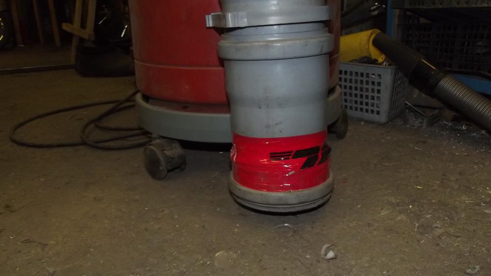

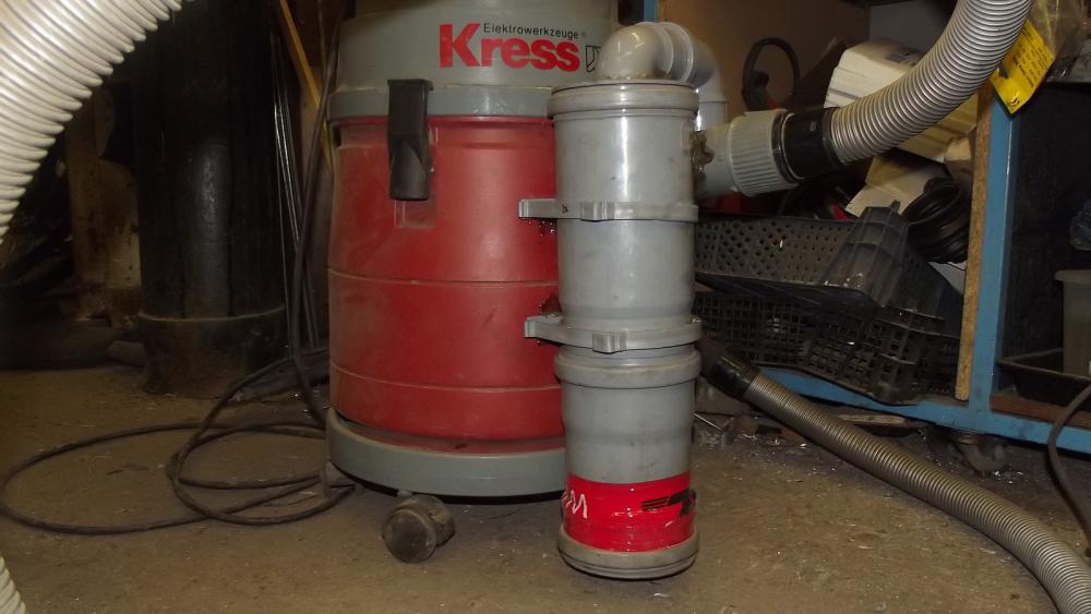

Пока не завершил проект, но успех есть:
Вот о таком девайсе идет речь : Циклон_(пылеуловитель)
И моя реализация:

А мне два дорожных конуса притащили - и оба мягкие, силиконовые... Смотрю сейчас в сторону пожарного ведра - должно хорошо подойти.
 Заголовок сообщения: Re: "Циклон" для мастерской. Фильтр для пылесоса.
Номер сообщения:#3  Непрочитанное сообщениеДобавлено: Вт мар 01 2016 16:17

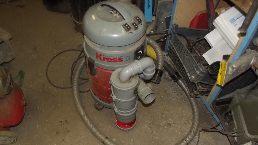

Интегрировал подобную хрень в пылесос, что позволяет пользоваться одним шлангом.
Номер сообщения:#4  Непрочитанное сообщениеДобавлено: Вт мар 01 2016 16:57
Этот конус из "МЕТРО", за 239 руб., он не проминается.
А вот ведро внизу "дышит" сильно, менять его надо.

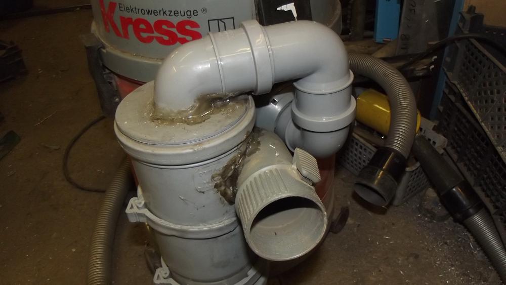

У меня пылесос пока один, поэтому не очень он хочет интегрироваться.
Вообще фотки показал в основном из-за случайно найденного в магазине подходящего компонента : фильтр для Газели вместе с классным пластиковым корпусом, он прямо в таком виде продается за ~770 руб..
Да к тому же удалось его поставить прямо над конусом, что должно сэкономить место.
Можно взять ещё одно такое же ведро, отрезать от него верх и низ и получить трубу, которую за счет конусности можно плотно забить внутрь целого ведра. Если и после этого дышит, можно взять третье ведро...
Пара кольцевых вставок из фанеры конечно надёжнее, но они пыль высыпать мешают.

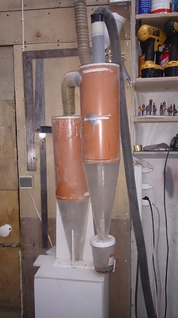

Номер сообщения:#6  Непрочитанное сообщениеДобавлено: Пн окт 30 2017 19:31
Сообщения: 677
Благодарил (а): 12 раз.
Поблагодарили: 45 раз.
сделал и я себе неск лет назад циклончик, чтоб стружку собирать, пыль очень мелкая всёже пролетала через один- я настойчивый, поставил два и выкинул бумажные фильтра из пылесоса- лучше чтоб тянул. второй циклон отлавливает лишь шальную пыль иногда простреливающую через первый- при включениях выключениях или если комок стружки полетел по трубе..
забыл написать, это чтобы собирать стружку с чпу фрезера, он ее генерирует кубометрами. на мешках иначе к пылесосу можно разориться..
