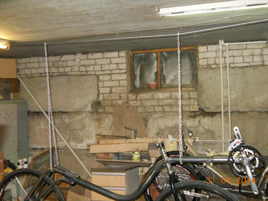

Отпадное! качество сварки, Олег! А лебедки с цепями для поднятия велов не будет?
 Заголовок сообщения: Re: Мастерская hof`а
Номер сообщения:#76  Непрочитанное сообщениеДобавлено: Пт янв 31 2014 18:37
Троса достаточно, лебедка это лишнее. У меня натянут трос 6 мм, и на нем две цепочки с карабинами. Очень удобно.
За это сообщение автора O-Witte поблагодарил: Warlus (Вс фев 16 2014 08:48)

Номер сообщения:#77  Непрочитанное сообщениеДобавлено: Пт янв 31 2014 18:43
Есть небольшие лебедочки. От них у нас идут два ремня по типу автомобильных. Крюки. Одной рукой прицепил, второй на кнопочку нажал... Суперудобно!
