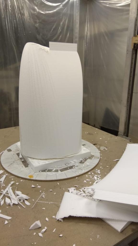

Поэкспериментировал с полиэтиленовой пеной (туристический гладкий коврик высокой плотности).
облом- к полиэтилену ничего не клеится! или это не полиэтилен. или смола схватилась только за рельеф, за разрезанные пузыри. проверь адгезию.. оторви
лучше полипропилен) а еще лучше высоковспененный пвх! тот, что на лодки/яхты идёт .
обычный рекламный вспененный пвх -реальная броня, я деку для скейта клеих так себе..

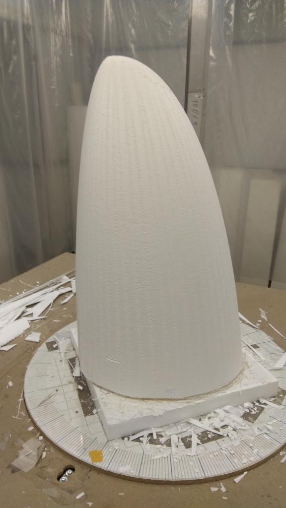

Комментарий к файлу: режу пену. будет нос для дельтаквада)
За это сообщение автора Paxey поблагодарил: Balor (Чт фев 27 2020 10:48)

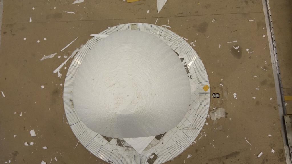

Тем временем пенорезка закончила свой 13ти часовой марафон по созданию болвана носа на дельтаквад
За это сообщение автора Paxey поблагодарили: 2 Balor (Чт фев 27 2020 16:10), Modulator (Чт фев 27 2020 21:23)
Вообще супер! Я думал дискретность будет больше. Де-факто и постобработки не надо никакой!
 Заголовок сообщения: Re: Мой маленький сарайчик
Номер сообщения:#56  Непрочитанное сообщениеДобавлено: Чт фев 27 2020 21:29
Сообщения: 13759
Вау! :o :o

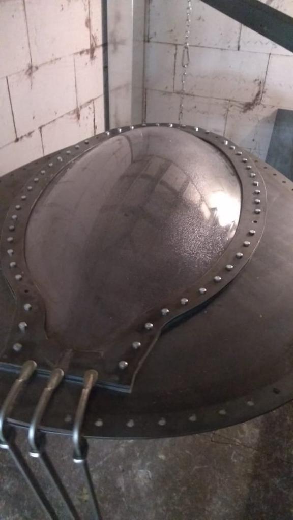

пошла жара, что даже форумы читать времени нет.. вот надул капельку.. будет бутафорская ложка 1.2х0.7м размером
учимся формовать прозрачный поликарбонат без оптических искажений. думаю, что дойду и смогу выдуть фонарь кабины стримлайнера без всяких матриц..
а чо фонарь? сразу всю кабину слабо? :D
