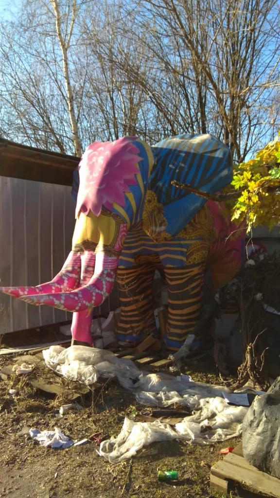

изолоновая технология с полимочевиной это пять! мы правда обычно руками бутафоров делаем и не по болвану, а на весу в руках феном встык соединяем детали.
из выкроек по типу киригами . и прямую уф печать сразу на заготовки наносим ещё до сборки.
Но даже в два слоя сантиметровый изолон достаточно мягок- его ветром будет в носу сминать, мне так кажется...
слоник уже два года у забора стоит как ориентир для курьеров и прочих- вывески у нас нет))
Комментарий к файлу: вот что мы делали из изолона- в натуральную величину и вполне анатомично

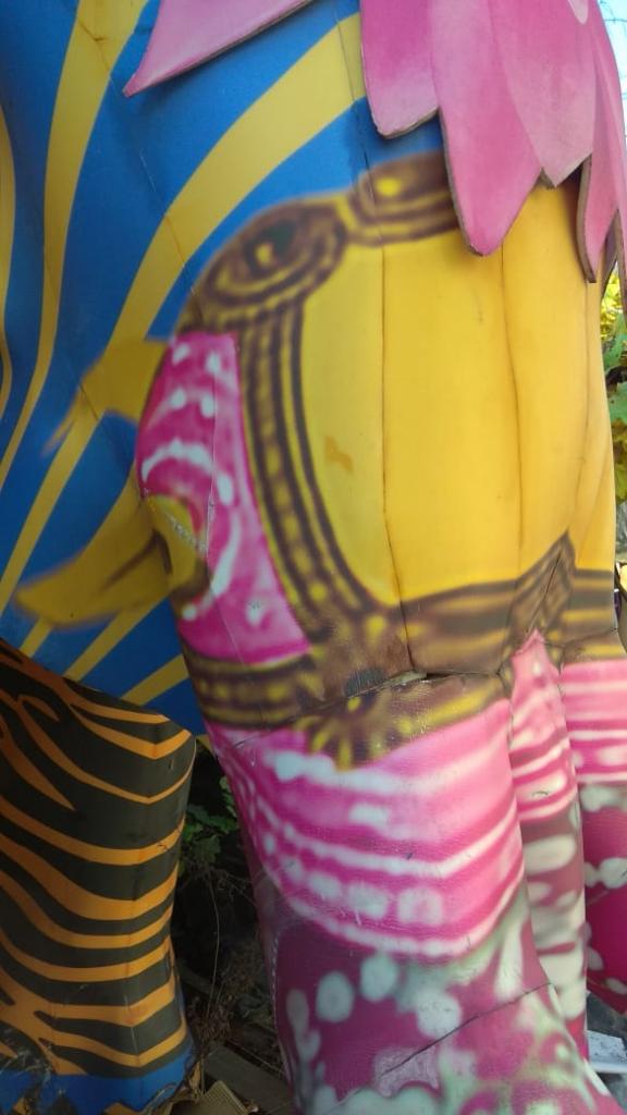

полимочевина это дорого.. к чему я фотку кинул- мы выкройки прям печатали на изолоне вместе в рисунком, и УФ печать предохраняет его всех атмосферных дел ооочень хорошо!
слоник на фото уже третью зиму стоит и ничего ему не случилось до сих пор.. только птицы гнездо свили внутри))
выкройки остается только макетными ножами порезать и по меткам сварить встык.. иногда под стык приваривали полосу изнутри, повторюсь, делаем без всяких болванов- прям на руках!

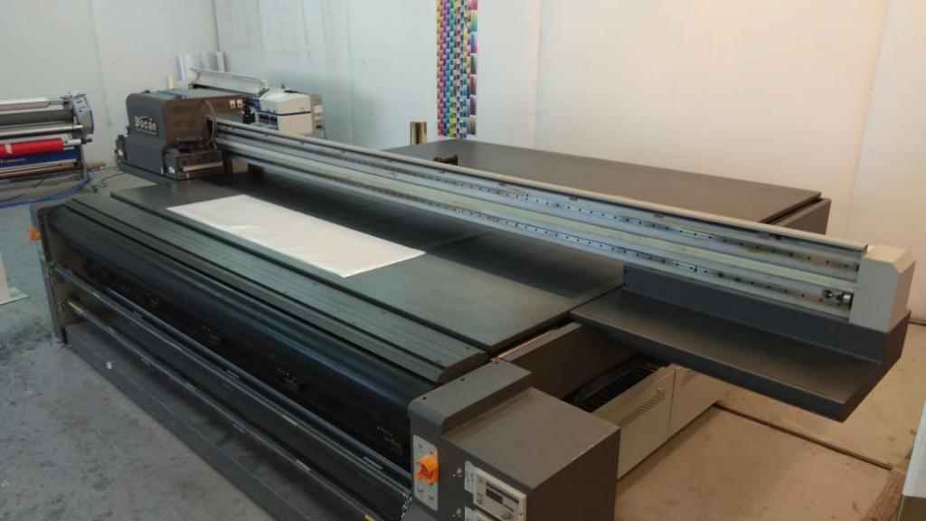

я к тому, что вместо полимочевины можно напечатать картинку и заложить слоёв побольше- УФ краска достаточно толстая, в чём-то напоминающая полимочевину.. в обед до типографии добегу, сфотаю образцы. она и к царапинам стойкая
не на плоттере, а прям на планшетном печатном станке- раскатывали изоллон и напрямую УФ краской на изолоне печатали
Ааа! Ну эт вообще зашибись! Я просто не в курсе вообще про такие технологии. Тогда можно сразу картики красивые задизайнить - но увы это не ко мне, чукча профан в изящных искусствах.

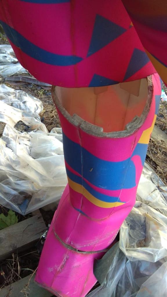

пообщался с печатником, он говорит что печатали наоборот, в один слой . чтобы краска не полопалась, пошёл сфоткал поближе слоника и да, вроде как она не очень уже, потрескалась, но за 3 года!
Комментарий к файлу: слон и стыки поближе
Комментарий к файлу: хобот кто-то ему оторвал- видна внутренняя структура
Комментарий к файлу: печатали на этом- прям резали 3х2 метра кускИ, расстилали из и на них напрямую печатали

Если честно, грубые стыки могут дать больше негативного эффекта чем шероховатость поверхности... но в любом случае панелей обтекателя должно быть несколько, просто надо проектировать чтоб они были максимально вдоль, а не поперёк потока.

термокамера для порошковой покраски, 3х2х2 метра - точность выставления температуры +-2 градуса. полусферы в ней прогреваю , чтобы выдавить
Вот это реально очень круто - туда можно запихать целый веломобиль!
И по болвану формовать будет просто идеально, там не нужна очень высокая температура на самом деле.
Вообще, 500 руб за 1м2 не супер-дёшево. Если брать варинат из раздела "дёшево и ОЧЕНЬ сердито" - то помнишь мой эксперимент в плане плёнки для запекания? Ну так вот, она наверно мкм 10-14.
Для бани есть же плёнки толщиной 100-300мкм, почти листовой металл!
https://www.r-sauna.ru/catalog/soputka/ ... a-100-mkr/
https://www.r-sauna.ru/catalog/soputka/ ... a-300-mkr/
Не думаю, что какая-нибудь краска (кроме полимочевины) может быть износоустойчивее чем алюминий. Как я уже говорил, эпоксидкой она клеется намертво вообще.
