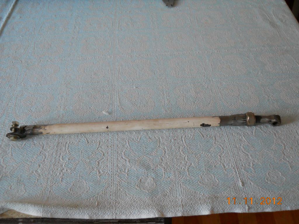

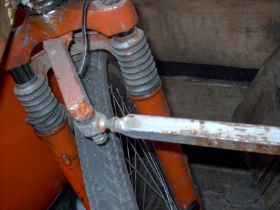

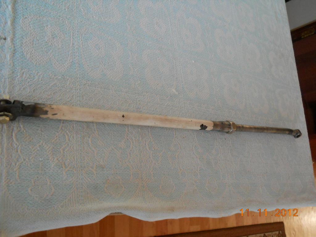

(Делал такую же стойку, но немного иначе. Получалось меньше деталей).
Алексей, а свое решение можешь выложить? Какие детали лишние?
Вот мой "рецепт":
1- трубка 15*15 или круглая другого диаметра в качестве основы тяги.
2 - два кусочка трубы 22*1 (кусочки руля) длиной по 20 мм
3 - 2 гайки М8 и один болт М8 80 мм длинной.
4 - два кусочка кислородного шланга по 2 см длиной
К головке болта привариваем один кусочек трубы 22*1.
Второй кусочек привариваем к торцу основной трубы тяги.
К противоположному торцу привариваем гайку М8 так, чтобы
вкручиваемый болт входил внутрь трубки.
На первый болт с трубкой накручиваем вторую гайку - это контргайка, чтобы убрать люфты.
В трубки 22*1 вставляем кусочки кислородного шланга. Внутренний диаметр получается чуть меньше, чем 8 мм.
Болт с кусочком трубки вкручиваем в гайку, приваренную к торцу основной трубы. Для регулировки нужно снять один конец рулевой тяги и вращая её выбрать нужную длину, потом затянуть контргайку и вернуть всю тягу на место.
На примере фото рулевой трапеции, сделанной в 2008-м по этой технологии (до сих пор стоит и успешно работает на НВ-3 http://hpv.com.ua/?p=204)

Алексей, если я правильно понял из пояснений - это способ регулировки тяги - с ходом менее 80 мм? У меня у стойки регулировка порядка 250 мм и деталей меньше чем у тебя. Регулировка осуществляется не отсоединяя концов стойки за десяток секунд - не нужно выкручивать винт на всю длинну и контрить гайками. Схожее решение может быть с разрезным хомутом на конце трубы с болтом или эксцентриком затяжки - но это для труб, точно подходящих по внешнему и внутреннему диаметру. У меня же разбег в диаметрах - 3-4 мм, и все фиксируется... Составные части типовые - не нужно ничего точить или придумывать...
Минус - не окрашено, но не думал что для технарей так важен глянец и товарный вид... :roll: :roll:
